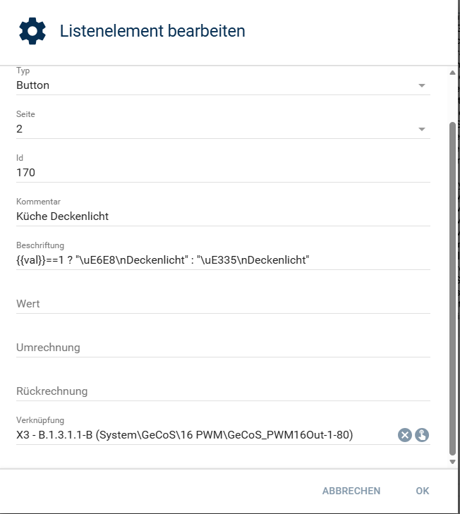

kann es sein das in neueren openHast Versionen beim einem Button mit „toggle=false“ kein val mehr gesendet wird?
03.06.2026, 11:08:24 |           HandleData | Topic: p2b170 ,Payload: {"event":"down"}
Damit bekomme ich zumindest keinen Button ans laufen der mit einer einfachen Bool Variable verknüpft ist.
Stelle ich toggle auf true um kommt der val mit und es funktioniert…

Hab jetzt mal geschaut, ich gebe alles aus :frowning: Kannste mal ein Debug log ziehen ob noch was nach dem event Down kommt!? So dass man den gesamten Verlauf mal sieht …
Sonsten sieht es schlecht aus :frowning:
03.06.2026, 14:06:45 |          ReceiveData | Received Topic: hasp/plate7/state/p2b170 Payload: {"event":"down"}
03.06.2026, 14:06:45 |           HandleData | Topic: p2b170 ,Payload: {"event":"down"}
03.06.2026, 14:06:45 |           HandleData | Button: -1,
03.06.2026, 14:06:45 |           HandleData | No return to object: 46279
03.06.2026, 14:06:45 |          ReceiveData | Received Topic: hasp/plate7/state/p2b170 Payload: {"event":"up"}
03.06.2026, 14:06:45 |           HandleData | Topic: p2b170 ,Payload: {"event":"up"}
Das dürfte alles zu dem Button sein, aber etwas schwer das sauber zu trennen.
dump (3).txt (23,0 KB)
Und noch mal die Definition in der jsonl, vllt. hab ich da einen Fehler?:
{"page":2,"id":170,"obj":"btn","toggle":false, "parentid":160,"x":15,"y":50,"w":105,"h":80,"text":"Deckenl.","text_font":16,"align":"center"}
Danke fürs schnelle zusenden!
Aber da scheint ja wirklich nix zu kommen, d.h. da musst Du mal ein Issue melden bei OpenHASP, weil ich kann da dann nicht viel machen :frowning:
