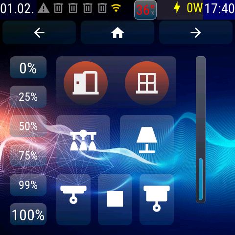

Ich möchte gerne die CO2 Werte in einem vertikalen Balken darstellen.
Der Farbverlauf soll von grün nach rot gehen.
Je höher der Wert desto rötlicher soll der Balken werden.
Ich dachte ich versuche es mit der Progressbar.
Aber irgendwie schaffe ich keinen Farbverlauf.
Ich habe immer auch einen blauen „Schieber“ drinnen welcher den Wert darstellt.
Dann hab ich die KI befragt welche ein Beispiel liefert welches auch nicht läuft.
Habt ihr eine Idee was zu tun wäre?
Hier das KI Beispiel:
{"page":3,"id":97,"obj":"bar","x":400,"y":115,"w":20,"h":300,"min":0,"max":1500,"val":150,"dir":"btt"}
{"page":3,"id":97,"style.main.bg_color":"#404040"}
{"page":3,"id":97,"style.main.bg_opa":255}
{"page":3,"id":97,"style.main.radius":10}
{"page":3,"id":97,"style.indic.bg_color":"#00ff00"}
{"page":3,"id":97,"style.indic.bg_grad_color":"#ff0000"}
{"page":3,"id":97,"style.indic.bg_grad_dir":"v"}
{"page":3,"id":97,"style.indic.bg_opa":255}
{"page":3,"id":97,"style.indic.radius":10}
Es geht um den Balken rechts - das ist mein Versuch.
Danke für die Hilfe,
Hans
