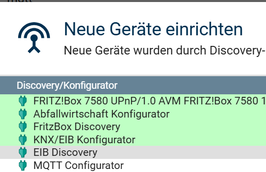

Ich hab allerdings das Problem - früher schon mal erwähnt - dass meine MQTT Devices nicht von der Suche durch das Discovery-„Interface“ gefunden werden.
Liegts evtl. daran dass diese nicht am Standardport 1883 senden ?

Welches Discovery Interface meinst Du - kenne da für Mqtt keins!?
Naja, wenn (was auch immer) nicht am richtigen Port lauscht, dann kann es auch nichts finden.

Ich dachte an so was - den letzten Punkt:
Muss mal forschen von wo das kommt - habe gesehen das horcht bei mir auf Port 1024.

Ahh, der Konfigurator. Du kannst doch einen eigenen anlegen und die Schnittstelle auf den Port 1024 legen!
Dank dir hab ich das jetzt endlich begriffen.
Einen eigenen Konfigurator angelegt und schon läufts.
Kaum macht mans richtig funktionierts auch schon.
