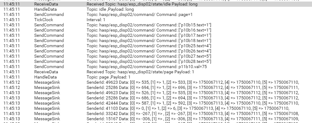

Ich teste scheinbar gerade die Performance-Grenzen des Displays, ca. 24 Werte-Updates in einer Sekunde führen dazu, dass die Werte nicht mehr aktualisiert werden.
Damit sind wohl viele Solar-Werte nicht so optimal darstellbar.
Schalten funktioniert noch.
Update:
Ist wohl eher Error 40 bzw. eine ungünstige Parameter-Kombination :open_mouth: .
Das Display sendet „long“, allerdings habe ich den Schalter für die „Hintergrundbeleuchtung …“ aus, aber „Im Ruhezustand keine Syncronisation“ an.
Mit „Im Ruhezustand keine Syncronisation“ aus klappt es, also eher Error 40 :see_no_evil:.

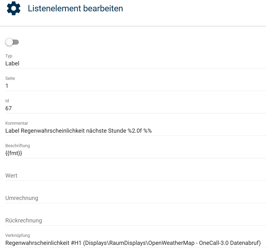

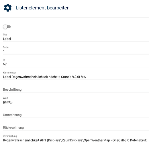

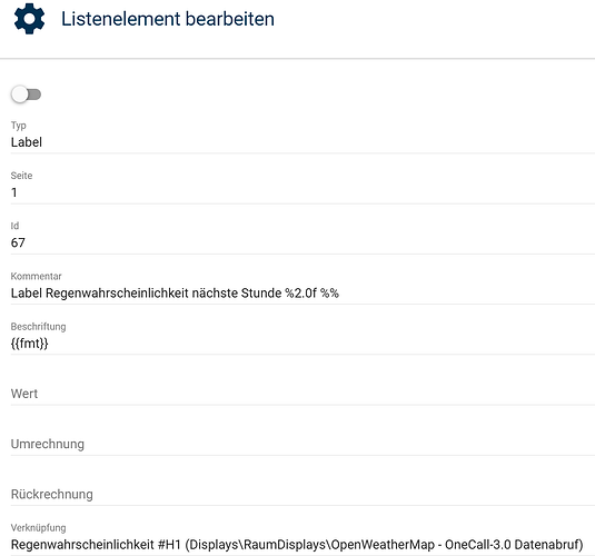

Ich habe nun erstmalig versucht ‚{{fmt}}‘ einzusetzen.
Leider klappt dies nicht wie erhofft.

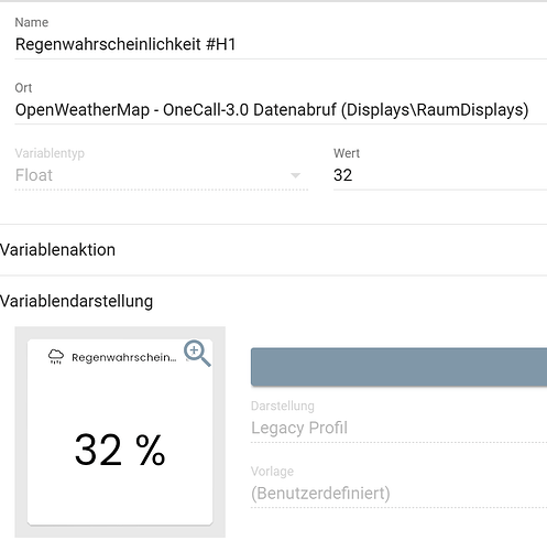

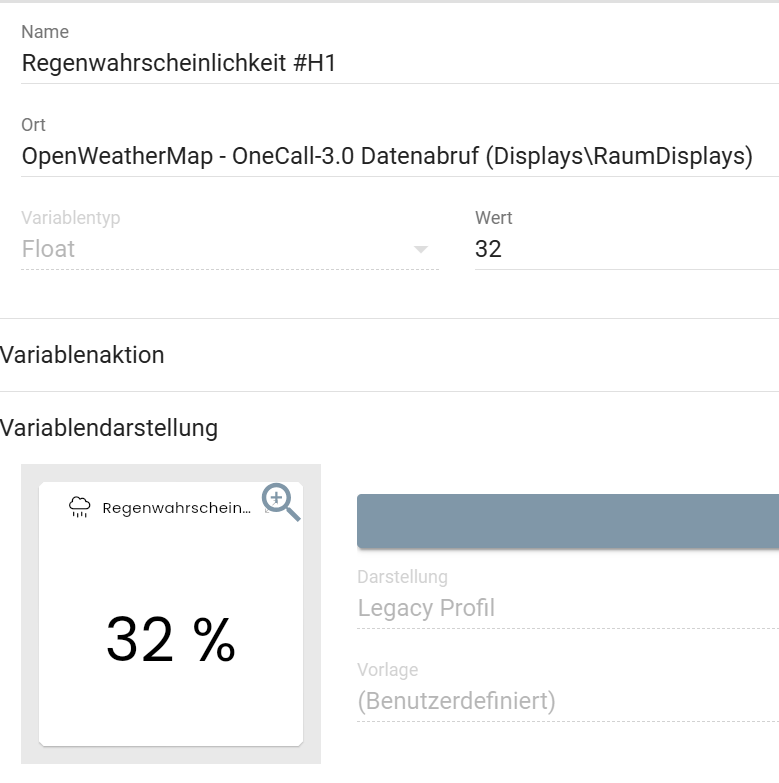

Die zugrunde liegende Variable ist von OpenWeatherMap und betrifft die Regenwahrscheinlichkeit.
In der Verwaltungsconsole werden „32 %“ dargestellt.
Am Display erhalte ich jedoch nur „32“.
Woran kann dies liegen ?
Schick bei solchen Anfragen bitte immer die entsprechende Zeile von der Konfig mit (Screen).
Sonnst wird es schwer Dir zu helfen.
Gruß Heiko
Hallo Heiko,
Ich habe dies in meiner Anfrage nachgetragen.
Genügt dies ?
Warum machst Du das bei einem Label bei Wert rein und nicht bei Beschriftung???
Wenn ich´s bei Beschriftung rein gebe und sonst alles frei lasse dann habe ich gar keine Anzeige.
