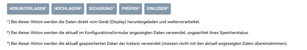

Buttons für Seitenlayout und Objektmapping
Um zu wissen ob mit den gespeicherten Konfigurationsdaten (Properties) oder den aktuellen Eingaben gearbeitet wird, gibt es jetzt Fußnoten mit kurzen Informationen

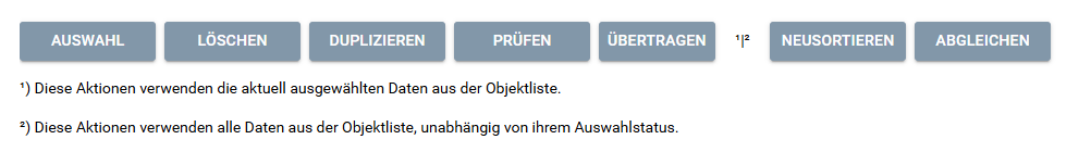

Auch bei der Objektzuordnung hat sich da einiges getan. Es gibt jetzt die Buttons, welche direkt Bezug zum Selektionsstatus jeder Zeile haben und die Buttons die über die gesamte Liste gehen.
Dabei bin ich auch wieder auf textuelle Buttons zurück gegangen und vor allem wird jetzt auch ein Mehrfachauswahl unterstützt.

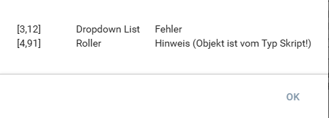

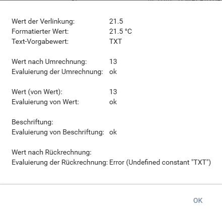

Das Prüfverhalten wurde komplett überarbeitet. Man muss jetzt eins oder mehrere Zeilen selektieren um das Prüfen zu starten. Dafür kann man jetzt die gesamte Liste in einem Rutsch prüfen lassen. VORSICHT: kann schon mal 2-3 Sekunden dauern. Will man genau Infos haben was schief gelaufen ist bei den aufgelisteten Mapping, muss man die entsprechende Zeile einzeln auswählen (Checkbox).
Beispiel (alles ausgewählt):
Beispiel (Seite 3 ID 12 ausgewählt):
Duplizieren & Löschen
Löschen ist neu … und es geht jetzt gleich mit Mehrfachauswahl.
Wie immer … Obacht geben länger legen!

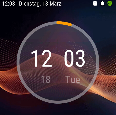

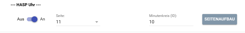

Es gibt jetzt noch eine neue Uhr - passend zum Gesamtkonzept vom Display -die HASP-Uhr!
Sehr leichtgewichtigt, speziel in der Interaktion mit der Uhr (Traffic). Sie nutzt die intern verfügbaren Templates um „fast“ alles zu managen!
Und so sieht sie aus …

Die Uhr ist auch super; hab’ sie schon importiert. Dabei fiel auf: Das Objekt „line“ ist wohl noch nicht bekannt.
Gruß, Erich
Oh, schöner Fund! Schaue ich mir an :smiley:
Danke & Ciao
Heiko
img scheint da auch noch ein Problem zu sein oder wird das nicht angelegt?
{"comment":" ---------------------- Page 11 - HASP CLOCK ----------------------- "}
{"page":11,"id":1,"obj":"img","src":"L:/bg_black_480x800.png","auto_size":0,"w":480,"action":{"down": "page 1"}}
etwas angepasster Original Code, aber 11-1 gibt es nicht
grafik
Also, ich habe jetzt mal geschaut und folgende Erkenntnis …
1.) LINE: ist ein Bug und wird mit nächsten Fix nicht mehr angelegt!
2.) IMG: grundsätzlich werden Images supported, aber in diesem speziellen Fall beim Einlesen nicht berücksichtigt weil das Image eine eigene Action hat und damit verworfen wird!
Das Testen auf ACTION hatte ich eingebaut um die Navigations-Buttons aussortieren zu können. Wenn nicht gewünscht kann ich das wieder rausnehmen!
Gruß Heiko
Ich finde das gut, wegen mir darf das gerne bleiben.

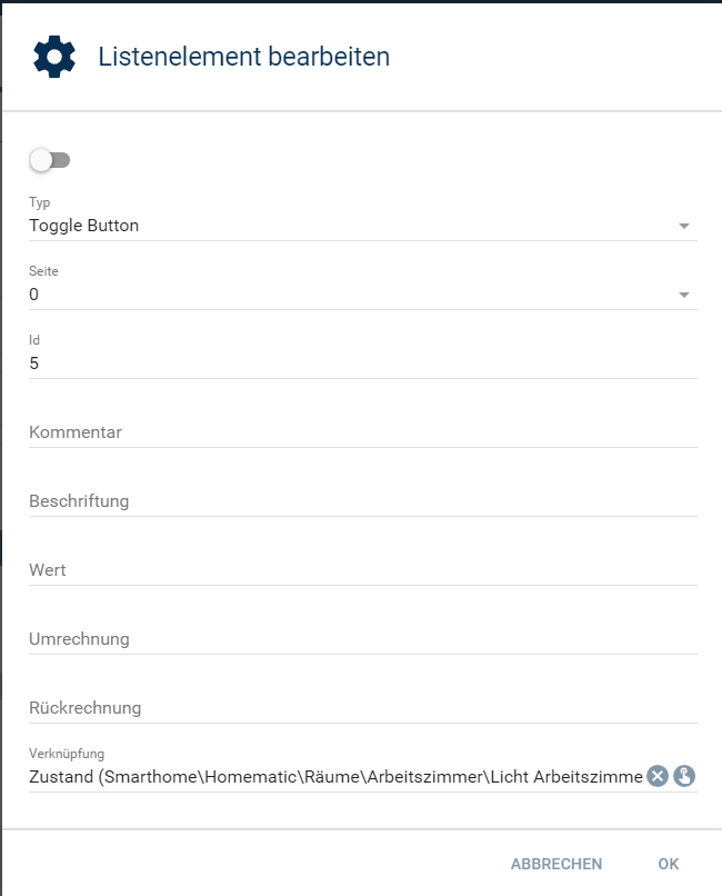

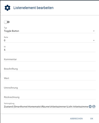

Ich habe bei meinem Display einen einfachen toogle Button welchen ich mit einer bool Variable (Licht) verknüpft habe. Über das Display kann ich problemlos das Licht an und ausschalten.
Wenn ich aber nun das Licht über einen anderen Weg schalte, bekommt das Display das nicht mit.
Was muss ich tun um auch diesen Weg abzubilden?
Sorry für die blöde Frage aber ich steh’ echt auf dem Schlauch.
LG
Boris
Hi,
gute Frage, musste selber erstmal schauen :slight_smile:
Ich habe es 1 zu 1 gelassen, also Werte zwischen 0 und 100! Mehr als 100 km/h an Wind hatten wir hier bei mir zum Glück noch nicht :smiley:
Gruß HEiko
Zeig mal die Zeile mit der Objektzuordnung! Vielleicht eine -1 bei Umrechnung drin zu stehen? Dann wird nichts durchgelassen!
Gruß HEiko
Da hab’ ich nichts weiter eingetragen.
Ich hab’s gefunden. Ich hatte schon immer einen extra Prefix bei meinen MQTT Geräten (Smarthome/MQTT/…) damit sie beim Einlesen gleich an die richtige Stelle im Baum gespeichert werden.
Jetzt habe ich gesehen, das beim schalten über einen anderen Weg genau dieser Prefix fehlte weshalb das Display schlichtweg nicht angesprochen wurde.
Lange rede, war mein Fehler .
Aber Danke für die schnelle Hilfe, das Modul ist der Hammer !!!
