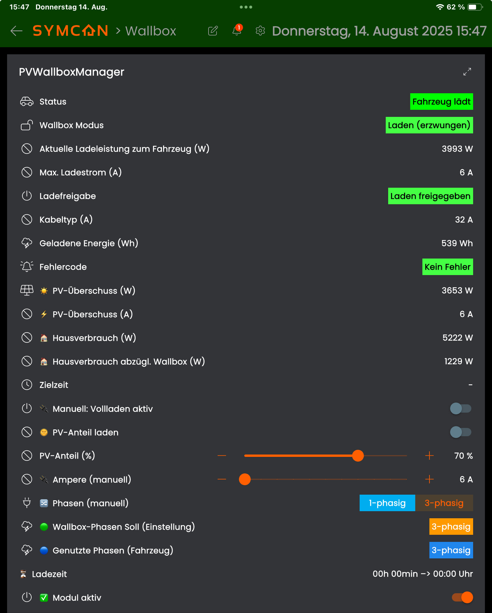

So nochmal getestet bei mir geht es: Stecke Auto an beginnt automatisch mit Pv Überschuss danach schalte ich Manuel laden ein und kann auch einstellen wie schnell er laden soll
@Sol-IoTiv was mir jetzt schon öfters mal aufgefallen ist das immer mit voller Leistung begonnen wird zu laden und er erst danach heruntergehen anfängt.

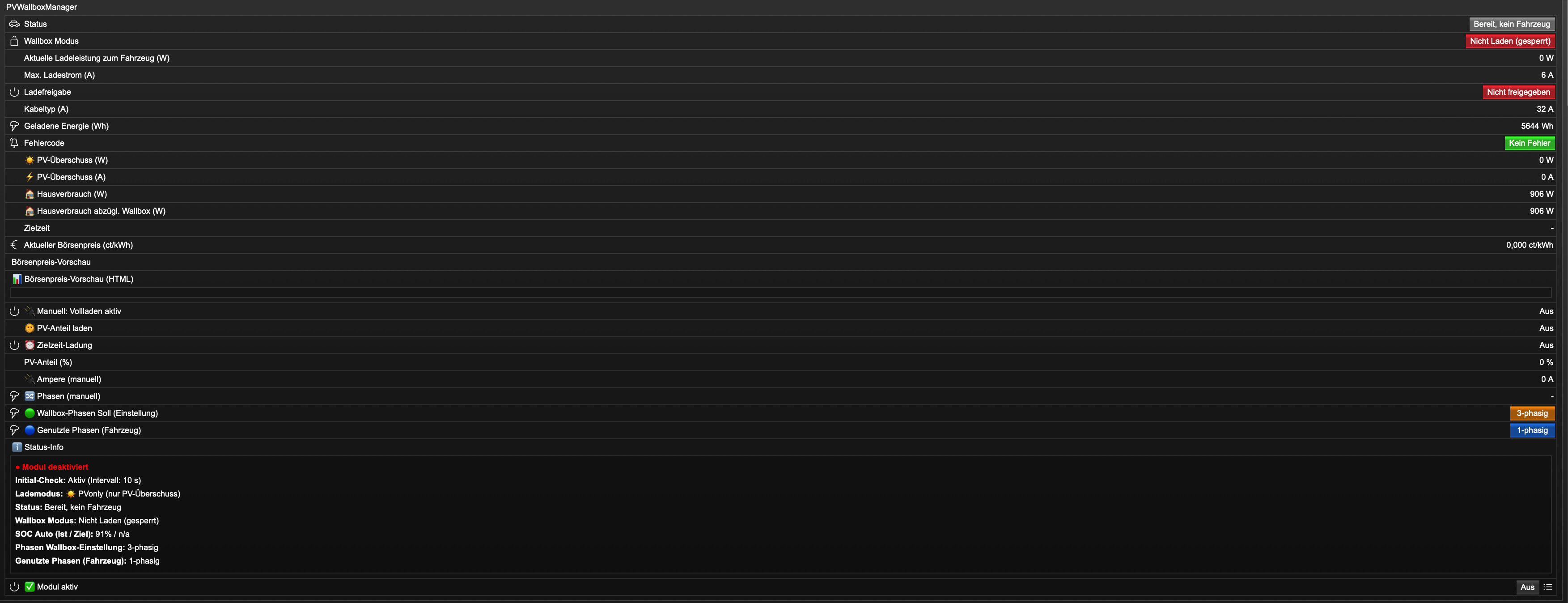

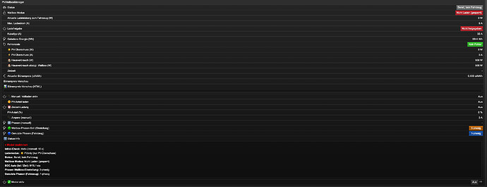

@MaLu Zeig doch mal deine Variablen, die bei dir angelegt werden.
So ein Problem gab es bisher eigentlich nicht.
Hi @ChristianL ,
siehe Screenshot - aktuell kein Fahrzeug angeschlossen und Modul deaktiviert aber auch bei angeschlossenem Fahrzeug und das Modul „steuert“ ändert sich nichts in den Anzeigen bzw. habe ich keine Möglichkeit über das WF zu steuern.
MaLu
Bei mir ist es auch so. Es sind keine Variablenaktionen hinterlegt. Die Variablen sind in der Visu Readonly.

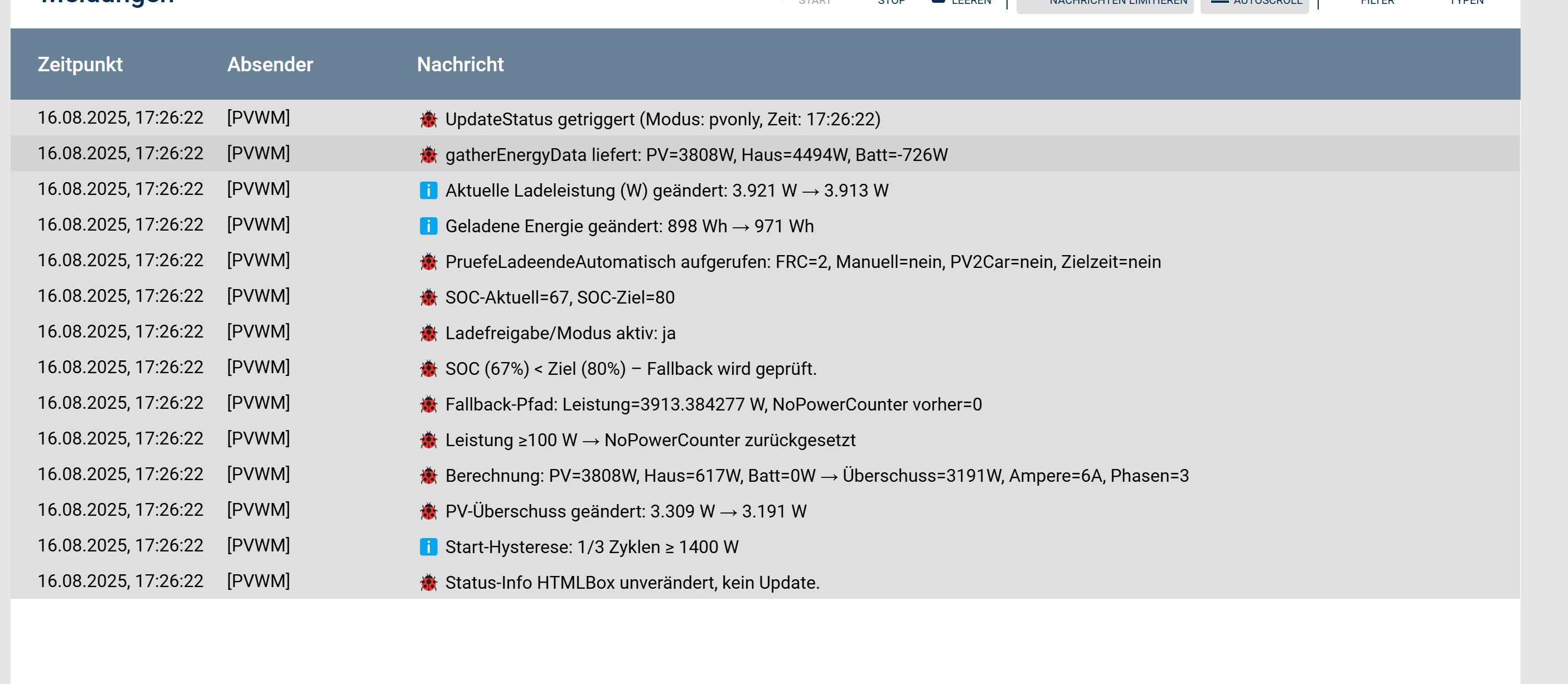

leider regelt er jetzt bei mir nicht mehr von 3 auf 1 phase zurück akku wird leergesaugt.
hier zeigt er batterieverbrauch 0w an sind aber -1000w

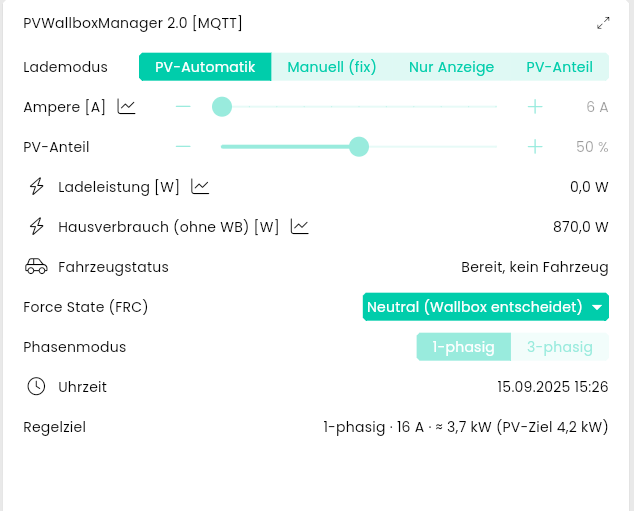

PVWallboxManager 2.0 [MQTT] wird bald kommen.
Weg von Daten abfragen per Timer - Go-e sendet die Daten live zu symcon.
Ich melde mich ![]()
hier ein kleiner Vorgeschmack
Die Version läuft ja schon recht gut, freu mich wenn weitergeht
lg Walter
