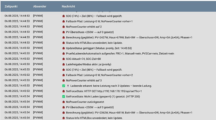

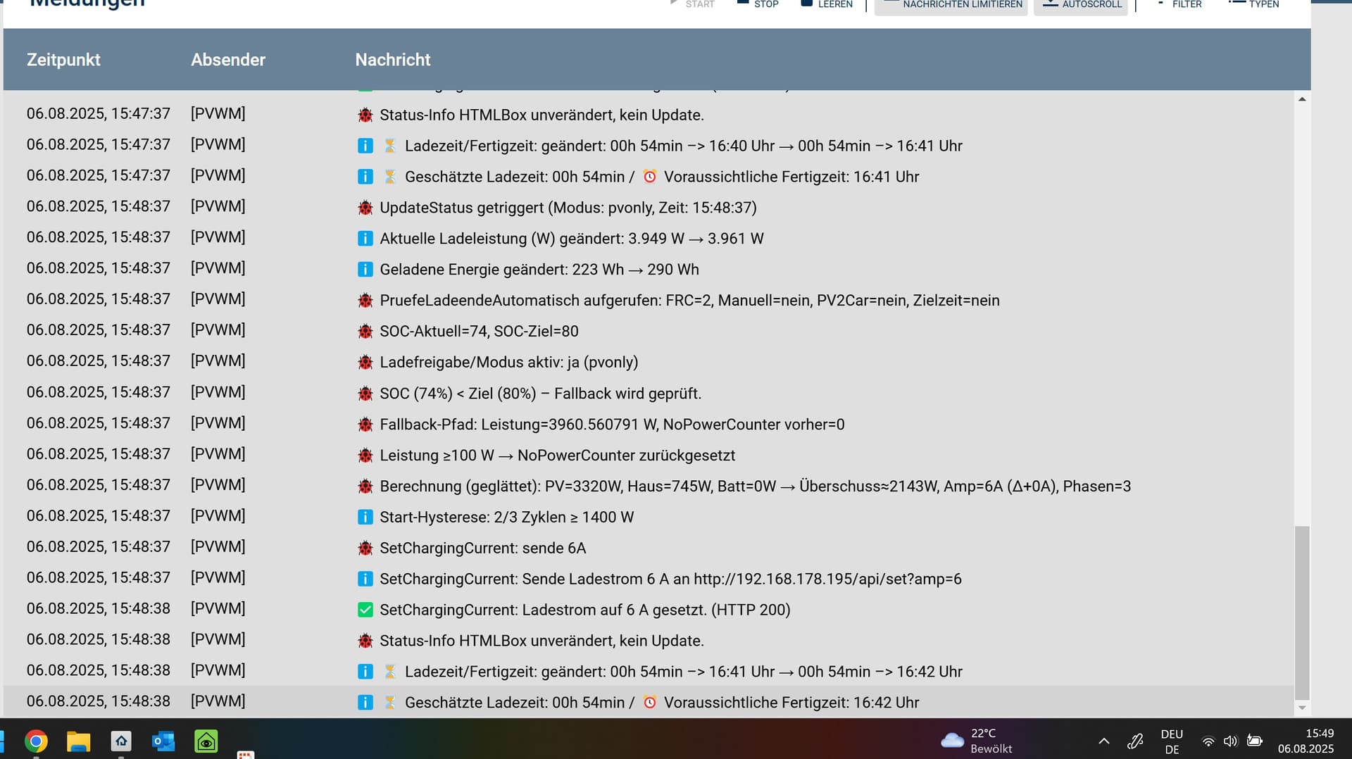

eingeschalten hat er mal aber ich glaube er regelt nicht wirklich mein Akku wird leer gesaugt und obwohl nur rund 2000W überschuss war hat er mit 3 phasen zum laden begonnen und auf den wert steht er jetzt
Hi @somm
habe noch was gefixt - hat er auf 1-phasig zurückgeschaltet?
update mal
Bei mir fängt er immer mit 1-phasig an und dann geht er in 2A-Schritten rauf wenn mehr Überschuss vorhanden ist
bei mir hat er mit 3 phasen angefangen und nie zurück
wärend den startzyklen hat er hoch gezähöt 2A 4A 6A

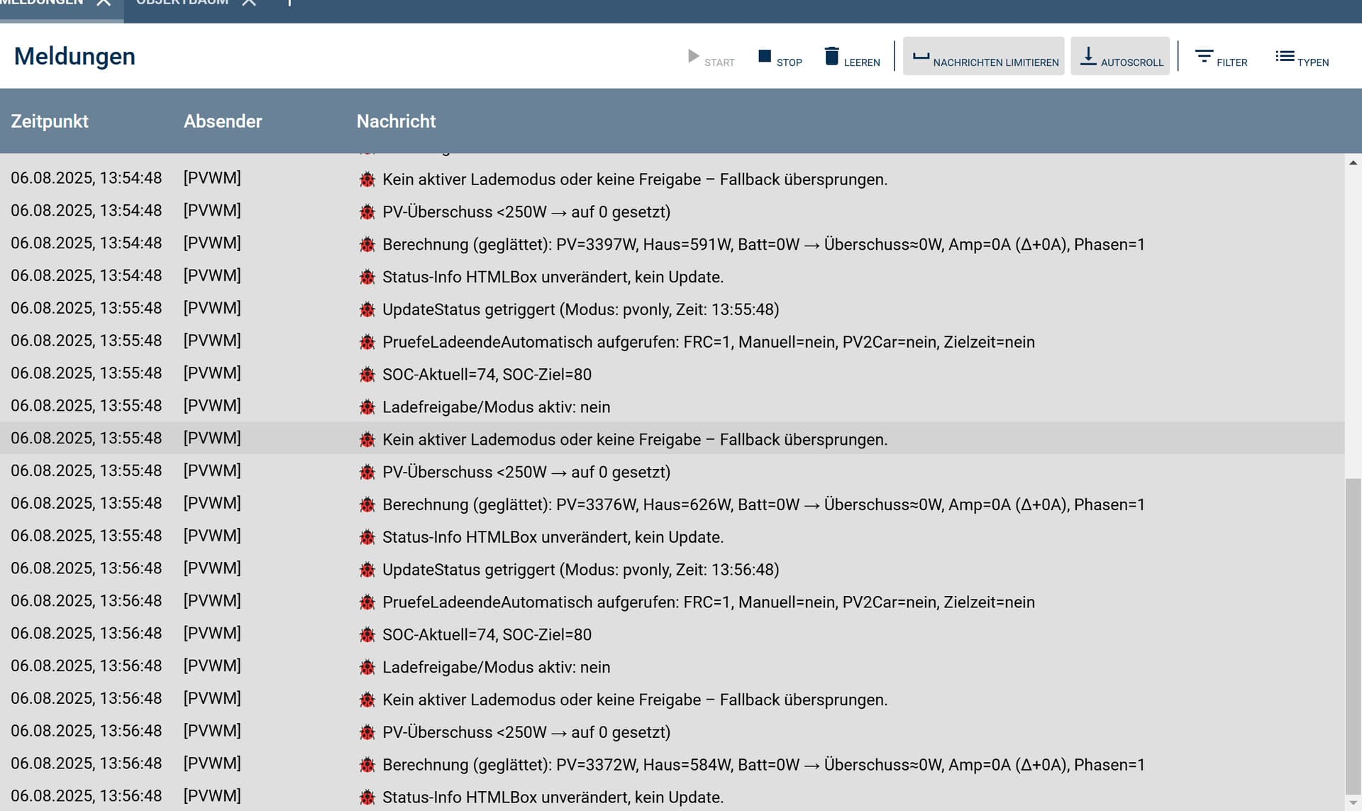

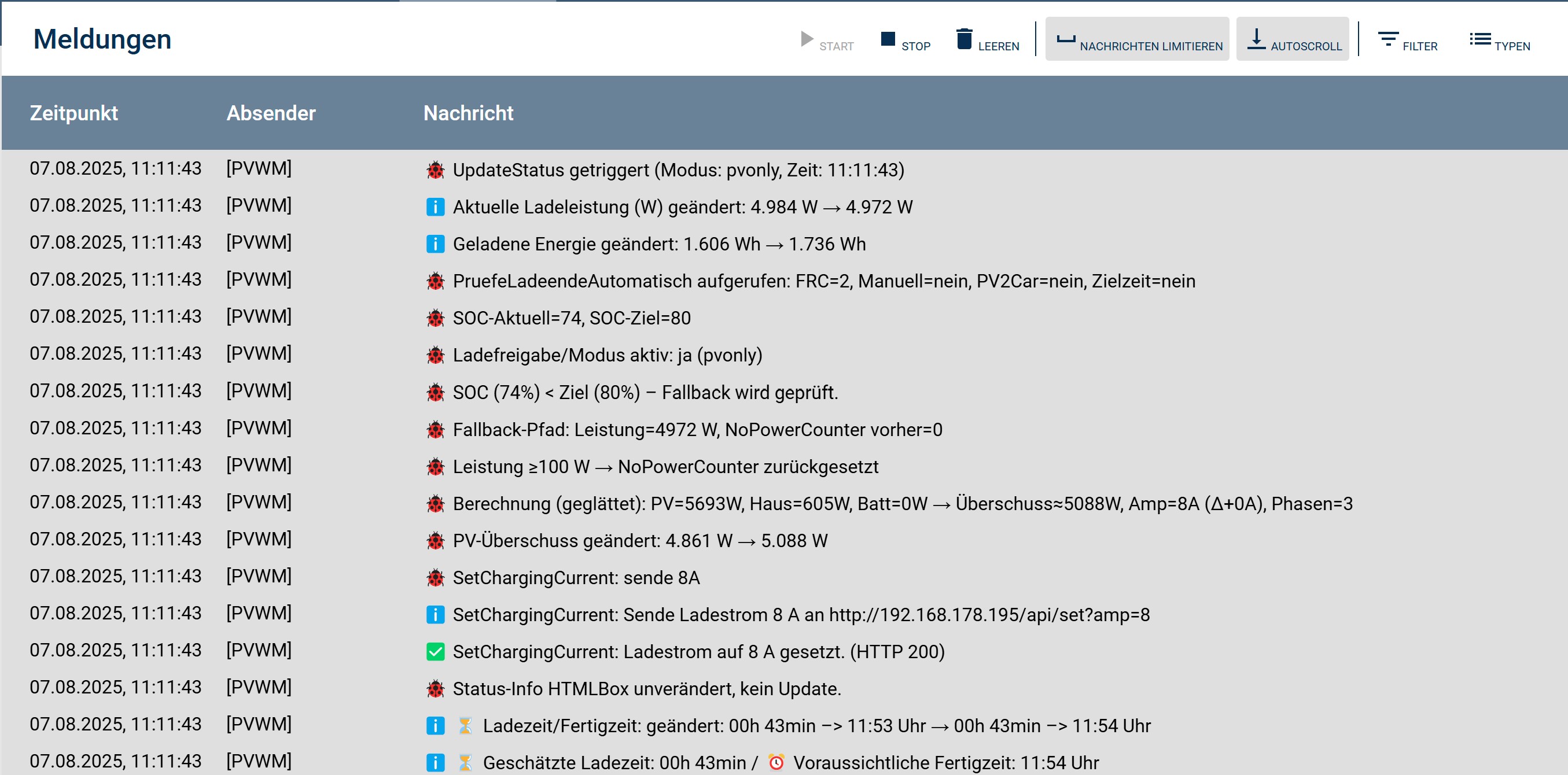

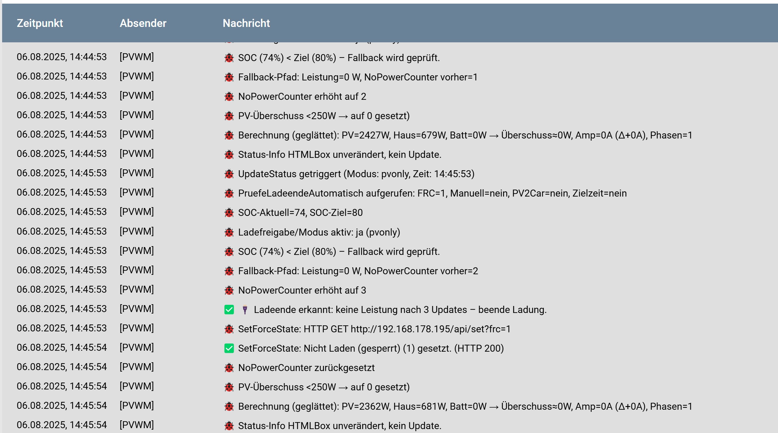

hallo heute wider getestet leider stimmt mit der Überschussberechnung was nicht bleibt immer auf 49W
nach langen ohne veränderung hat die ladung jetzt gestartet
irgendwas regelt da komisch jetzt war der überschuss so 600W und er hat nie die Leistung der Wallbox geändert und auf einmal dafür recht stark und jetzt holt er sich die restliche leistung aus dem Speicher
Restladezeit gefällt mir sehr gut
Du regelst mit Ampere oder? Wäre es vielleicht sinnvoller mit Watt zu regeln so wie es beim Go-e Modul möglich war?

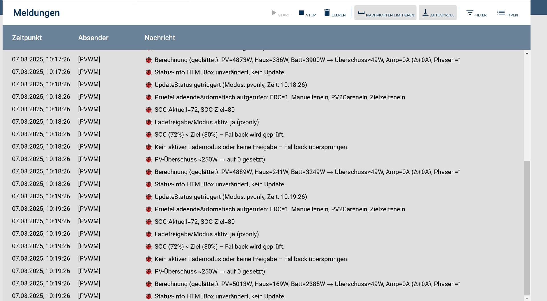

Bei mir kein Überschuss berechnet, somit leider keine Funktion des Moduls mehr. War noch auf der letzten Version von vor ein paar Tagen, aber auch nach Update keine Änderung. Überschuss wäre aber genug da…
OK, ich habe soeben die 1.3b gerade wieder freigegeben.
1.4b werde ich nochmal überarbeiten/analysieren und melde mich dann wieder.

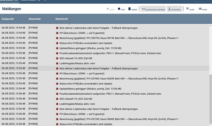

Auch in der 1.3b funktioniert mein Modul nicht mehr. Es wird einfach nichts berechnet, verstehe ich nicht. Ich hab nichts an der Konfiguration geändert.
Es werden hier auch immer die gleichen Werte angezeigt, da ändert sich nichts.

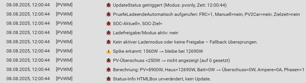

Hallo @hofimax
Habe zwei Sachen ein/ausgebaut
log Rohwerte eingefügt - zeigt im Debug log die Rohwerte von den Energiequellen
fix SmoothedSurplus (Glättung) Code komplett entfernt
lg Siegi [SoL-IoTiv]
