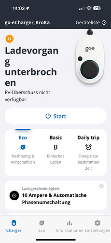

So sieht’s bei mir aus:
Irgendwas ist mit dem letzten Update daneben gegangen Modul ist tot

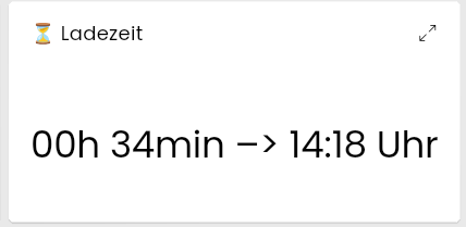

Neue Version 1.4b ist live! :rocket:
  • :label: Börsenpreis Details: Grundpreis, Aufschlag & Steuersatz als neue Properties
  • :1234: Automatische Preis­berechnung: Nie mehr manuell rechnen müssen
  • :desktop_computer: Preview Update: Börsenpreis-Vorschau (HTML) noch schicker
  • :hourglass_not_done: Ladezeit im Blick: „:hourglass_not_done: Ladezeit“ zeigt Dauer & voraussichtliches Ende (z.B. 04h 22min → 16:24 Uhr)
  • :ocean: Exponential­glättung: SmoothingAlpha dämpft Schwankungen für konstante Lade­ströme
  • :chart_increasing: Ramp-Rate-Limiting: Sanfter Anstieg (MaxRampDeltaAmp = 2 A) ohne Abrupter­höhungen
:inbox_tray: Installation:
  • Direkt über den Symcon Module Store
  • Einfach nach PVWallboxManager suchen
  • Modul installieren, Instanz anlegen, Konfiguration ausfüllen – fertig
Viel Spaß beim Testen :sunny: :battery:
lg Siegi [SoL-IoTiv]
