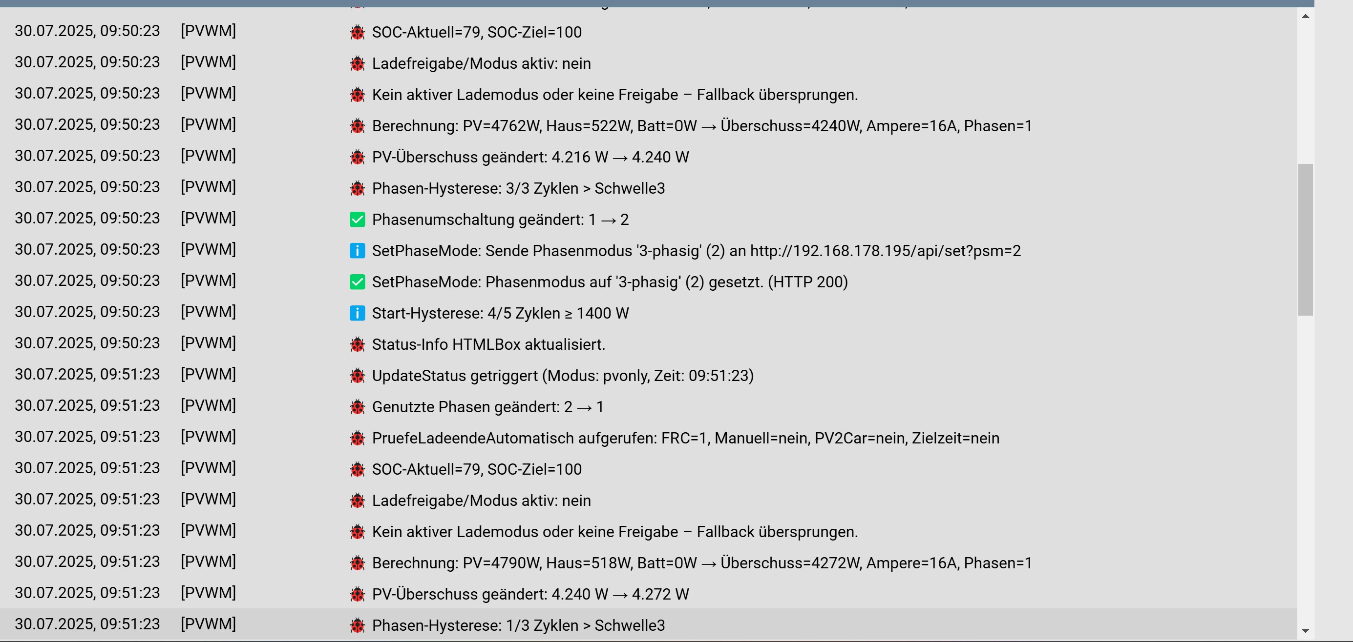

Ok,
Was für ein Auto ist das genau? Kann der wirklich echte 3-Phasen laden?
Mein Modul errechnet anhand der benutzten Phasen die tatsächlichen Phasen.
D.h. die WB schaltet auf 3-Phasig logischerweise um aber benützt nur zb: L1 und L2
Wenn du „Manuell Vollladen“ wieder deaktivierst, dann geht das Modul in den PVonly (PV-Überschuss laden) Modi zurück. Kann es sein, dass du da einen Überschuss hast und der dann geladen wird?
Kannst du Debug-Logging aktivieren und mir einen Log schicken wenn du den Manuell Vollladen Butten deaktivierst?
2-3 Zyklen wären da nicht schlecht
Ein Renault megane e-tech der kann drei phasig und läd es auch wird auch so im Modul angezeigt nur eben nicht bei der html Anzeige.

Kannst du bitte nochmal das Modul updaten und das mit der HTML Box checken?
jetzt sollte es passen :thinking:
Es wird jetzt auch das Laden beendet, wenn du das Modul deaktivierst
Modul deaktivieren sind nur die Timer gestoppt worden aber der Lademodi läuft weiter
Max SOC vom Auto greift bei jedem Lademodi

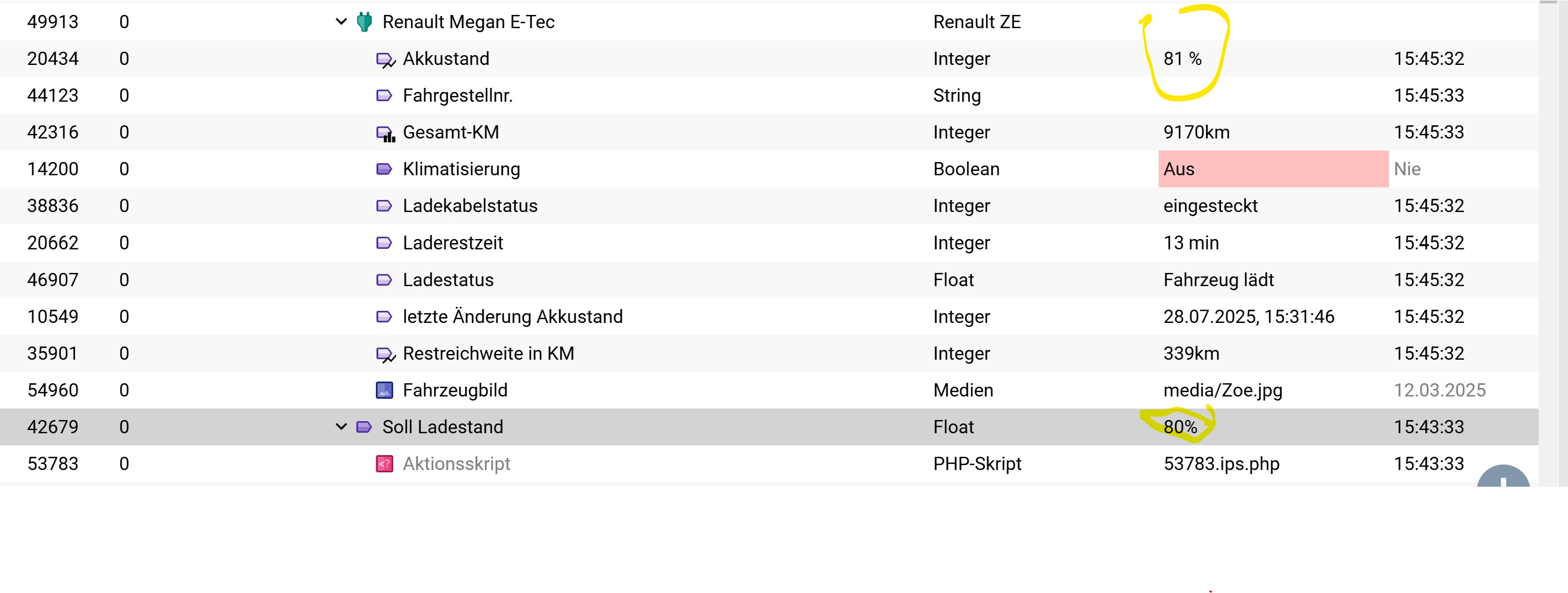

jetzt habe ich doch noch einen Fehler gefunden er berücksichtigt nicht meinen Soll Akkustand vom auto
Schaue mir das gerade an.

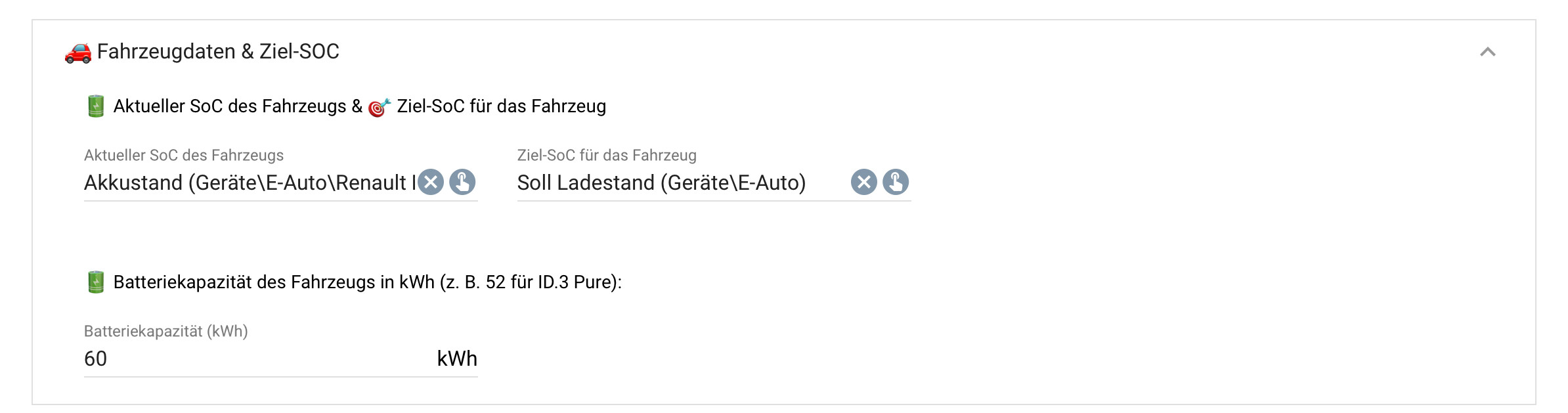

Zwischenfrage:

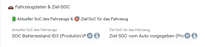

Hast du die SOC Werte in der Instanzkonfig eingestellt?
Ja habe ich
perfekt - Danke für die Info :muscle:
Tatsächlich wurde der SOC beim Manuell Vollladen nicht berücksichtigt
Habe es gefixt und bei mir mal Testweise Probiert und es hat funktioniert.
Also sind SOC Werte eingetragen dann werden diese berücksichtigt.
Sind keine SOC Werte eingetragen und das Auto nimmt keine Ladeleistung mehr auf, geht das Modul nach 6 Intervallen davon aus, dass das Auto ZIEL SOC erreicht hat.
Einfach Modulupdate über Store ausführen!
im Log und der Status-Info jetzt auch der SOC ersichtlich
Ich bilde mir ein es ging auch beim überschussladen nicht kann es aus Mangel an Sonnenschein :sweat_smile: nicht mehr testen.
Ja das ist mühsam, bei diesem Wetter :smiling_face:
So, ein kleiner Bug war noch in der Phasenumschaltung beim Manuell Volladen
Wenn man zb.: 3-Phasig / 16A eingestellt hat, hat das Modul nach 3 Zyklen (meine Hysterese) kurz in den 1-phasen Modus gewechselt und dann beim nächsten Intervall wieder auf 3-phasig umgestellt
Ist mit dem jetzigen Store Update gelöst :smirk:

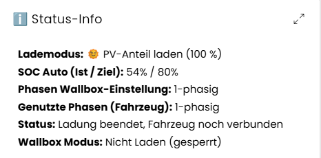

Ich bin aktuell im Urlaub. Das e-Auto war leer und ich habe es eingesteckt. Mittlerweile ist es voll geladen (und weiterhin eingesteckt) und trotz deaktiviertem Modul versucht dein Modul ständig weiter zu laden.
Manchmal geht dann der Ladevorgang los (Mini-Selbstentladung?) und endet nach ein paar Sekunden wieder, Auto ist ja voll.
Wenn deaktiviert, würde gar ich keinen Ladeversuch wollen/annehmen.

Ja das war so, weil nur die Timer deaktiviert wurden.
Sollte seit heute nicht mehr sein, da beim Modul deaktivieren ein explizites Ladestopp über die API mit gesendet wird.
Bitte um Info, wenn es anders sein sollte

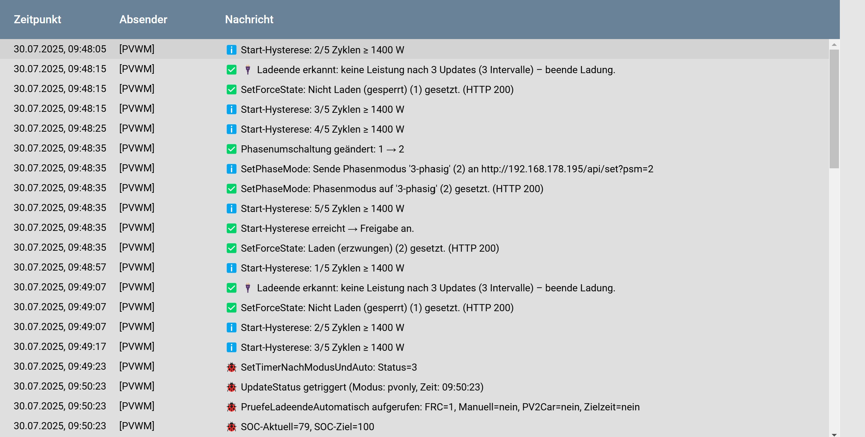

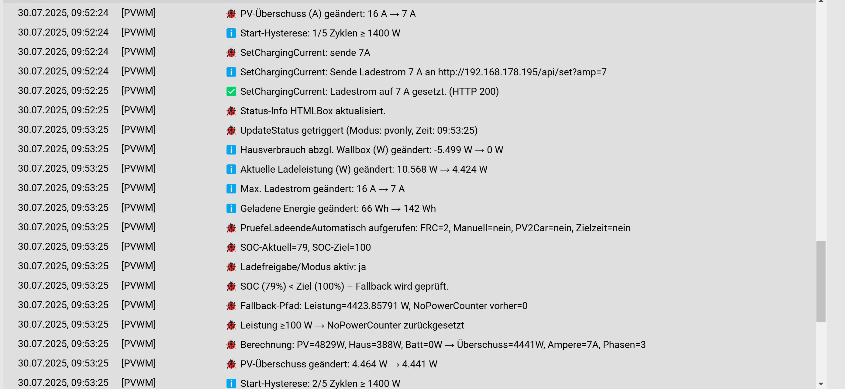

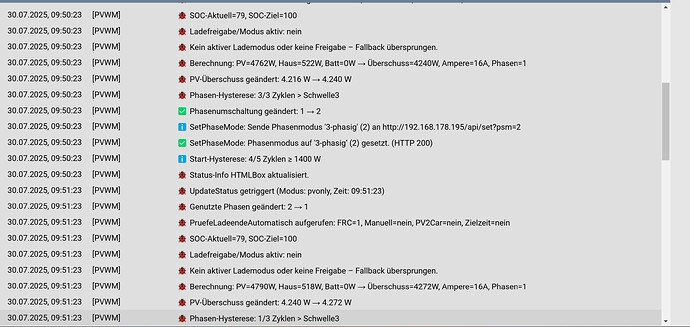

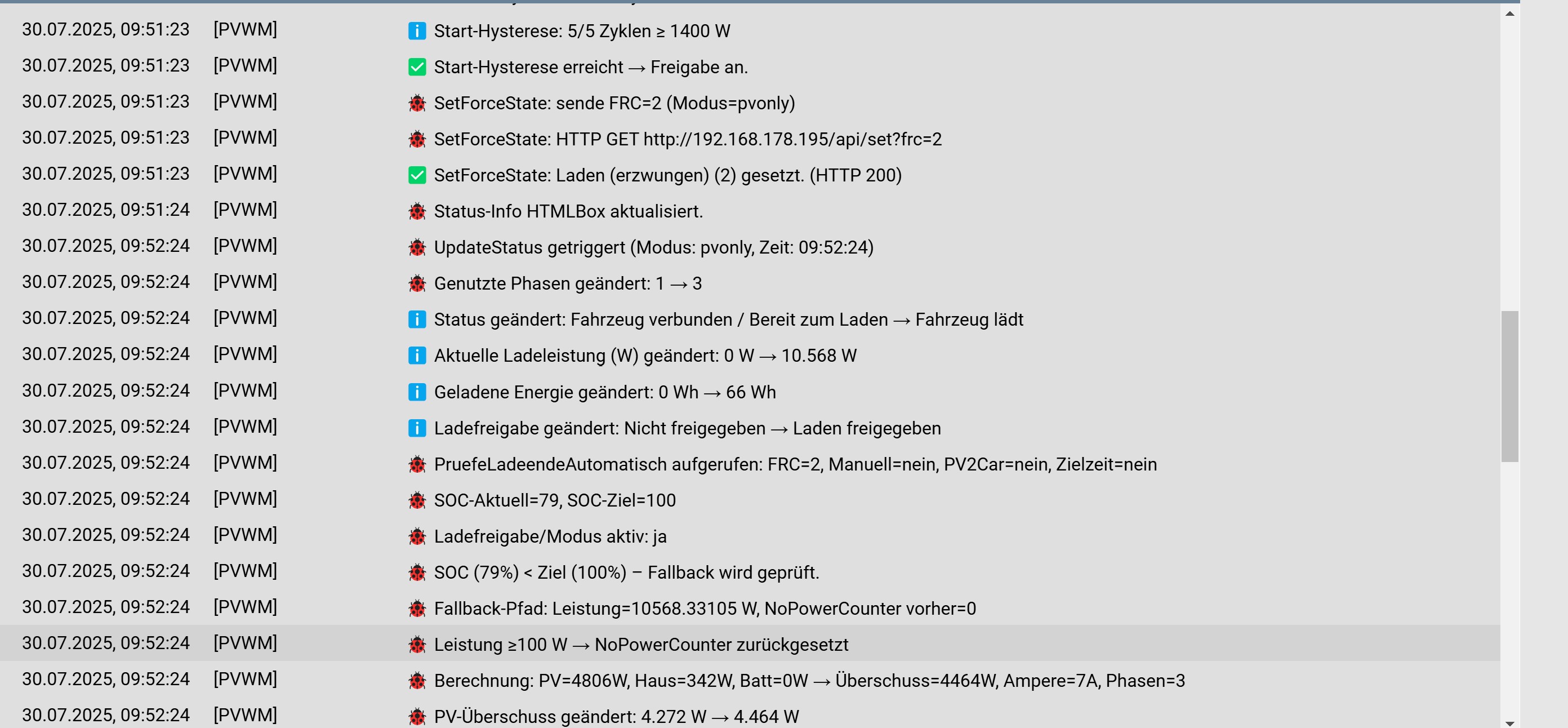

heute wollte ich wider PV überschussladen irgendwie wollte das ganze nicht so recht starten zuerst, obwohl alles bereit war dann aufeinmal startet der Ladevorgang. PV Leistung war immer ca gleich
nochmal getestet und Ladung wurde nicht gestartet hab die Start und Stop Hysterese wider auf Standard 3 gestellt und schon begann er zu laden.
