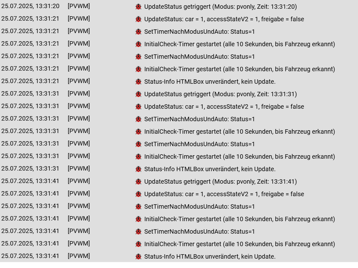

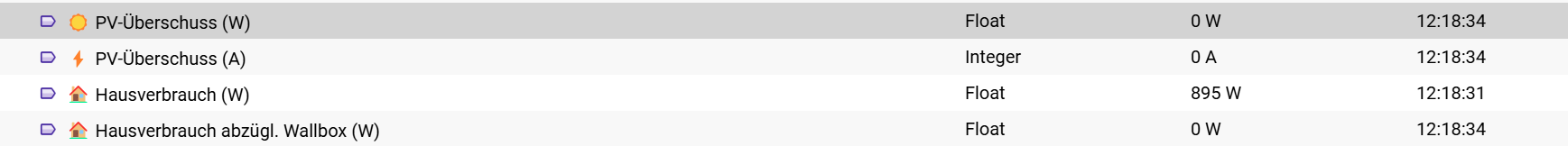

Funktioniert bei mir nicht: Der PV-Überschuss wird immer als 0 angezeigt.

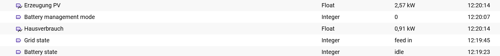

Und hier die Werte vom Wechselrichter:
LG Harald

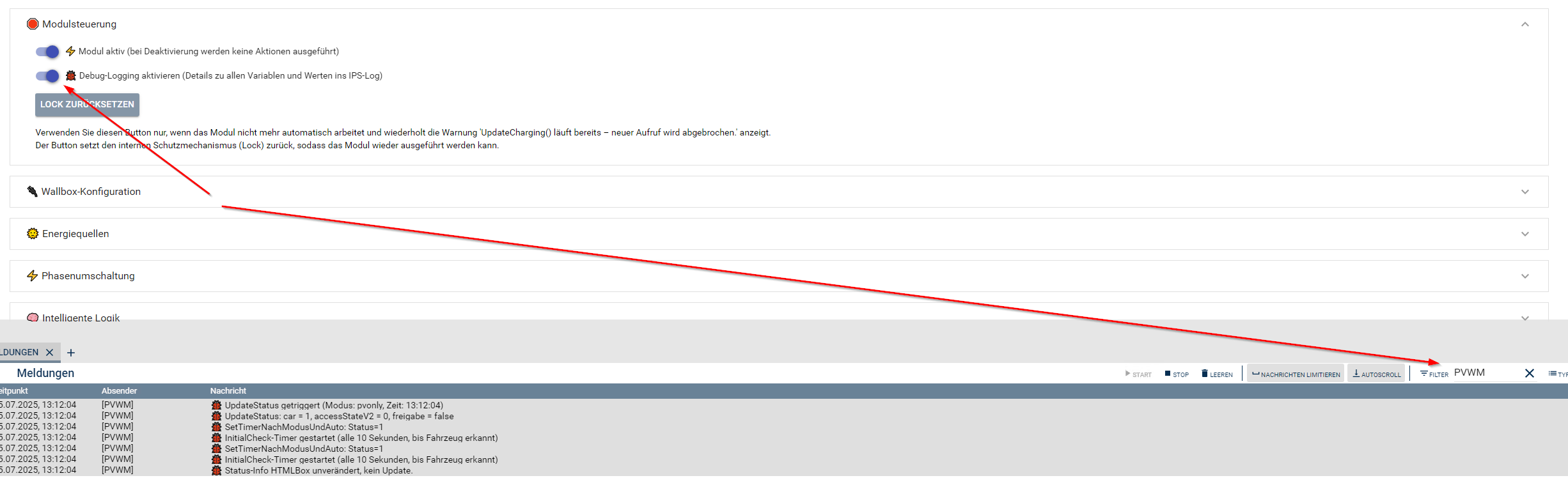

Hi @h.hillers

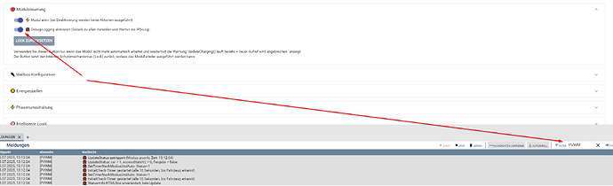

Kannst du das Debug-Logging aktivieren und mir dann Logs zukommen lassen?
Filter auf PVWM setzen
Hast du ein Fahrzeug angeschlossen?
lg
Ja genau - der PVWallboxManager wartet auf Fahrzeug.
Siehe Status im WF: „Bereit, kein Fahrzeug“
oder log → (car = 1)
Solange kein Auto an der Wallbox angesteckt ist, bleibt das Modul im initial Mode und dort gibt es keine Berechnungen.

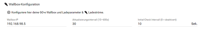

Initial-Check Intervall: hier checkt der PVWallboxManager alle x Sekunden ob ein Fahrzeug angeschlossen ist. Sobald die Wallbox ein Fahrzeug erkennt, schaltet das Modul in den Aktualisierungsintervall um und Berechnet dann auch den PV-Überschuss.

Snip 1 Status
Snip 2

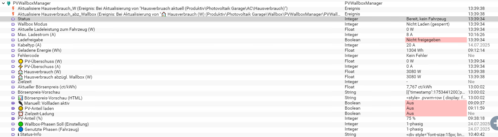

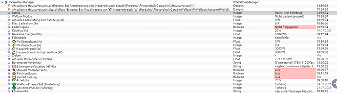

Habe nun jedoch das Phänomen, dass beim Hausverbrauch abzgl. Wallbox immer mal wieder 0 W berechnet werden, obwohl die Wallbox nicht aktiv ist und folglich beide Werte immer identisch sein müssten:
Hallo @somm
Danke für dein Feedback! :raised_hand_with_fingers_splayed:
Modul übe Visio abschalten und neuer Lademodi zum Manuell steuern habe ich soeben auf die Featureliste geschrieben.
Wie könnte man den neuen Lademodi benennen? Gibt es Vorschläge :question:
@ChristianL
Ebenfalls danke für dein Feedback :top:
Ja, tatsächlich wird hier manchmal 0 W berechnet und was ich gerade gesehen habe immer genau wenn das Modul Intervall durchläuft.
Bugfix wird folgen :rocket:

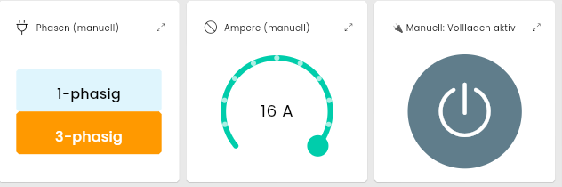

Ich habe das jetzt mal so für die nächste Version 1.2b eingebaut, dass man Phasen (manuell) und Ampere (manuell) setzen kann und diese nur beim Button Manuell: Vollladen aktiv verwendet werden.
Hast du dir das so vorgestellt?

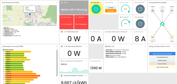

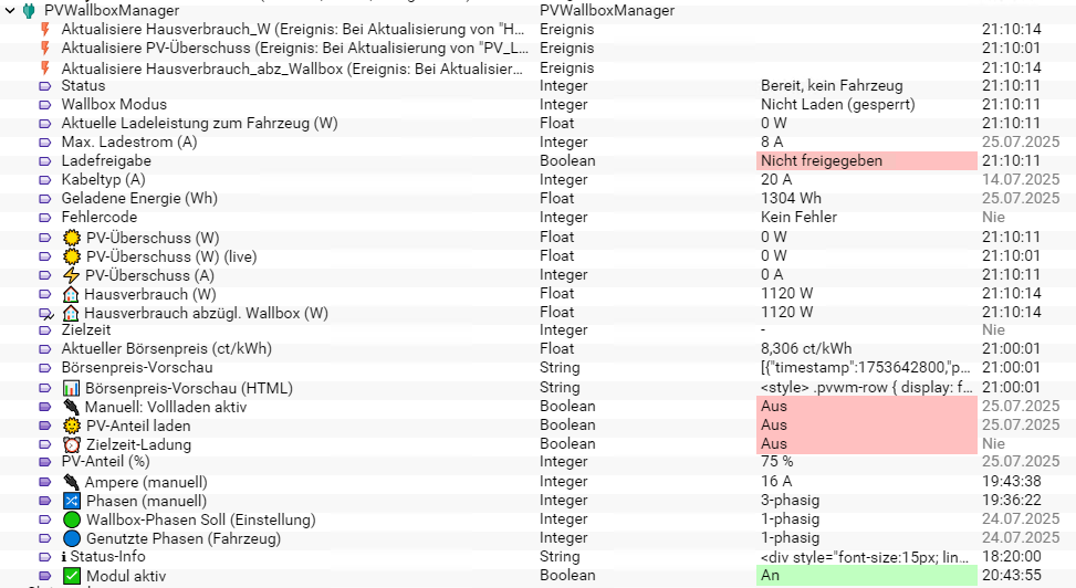

Die neue Version 1.2b steht in den Startlöchern :rocket:
Das Modul wächst und wächst…
Heute sind wieder 4 neue Variablen dazu gekommen:
  • :white_check_mark: Modul aktiv
  • :sunny: PV-Überschuss (W) (live)
  • :electric_plug: Ampere (manuell)
  • :twisted_rightwards_arrows: Phasen (manuell)
(Siehe Vorschau unten)
Mein Ziel:
Bald möchte ich eine „Stable“-Version einreichen – dafür brauche ich aber eure Hilfe und Tests. Das Modul soll möglichst überall stabil laufen!
Eure Meinung ist gefragt:
Je mehr Feedback, desto besser!
Wer Bugs findet oder Vorschläge hat: bitte direkt hier posten – oder gerne auch per PN.
Hier ein kleiner Preview auf die neuen Variablen und das aktuelle WebFront:

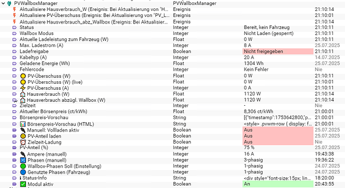

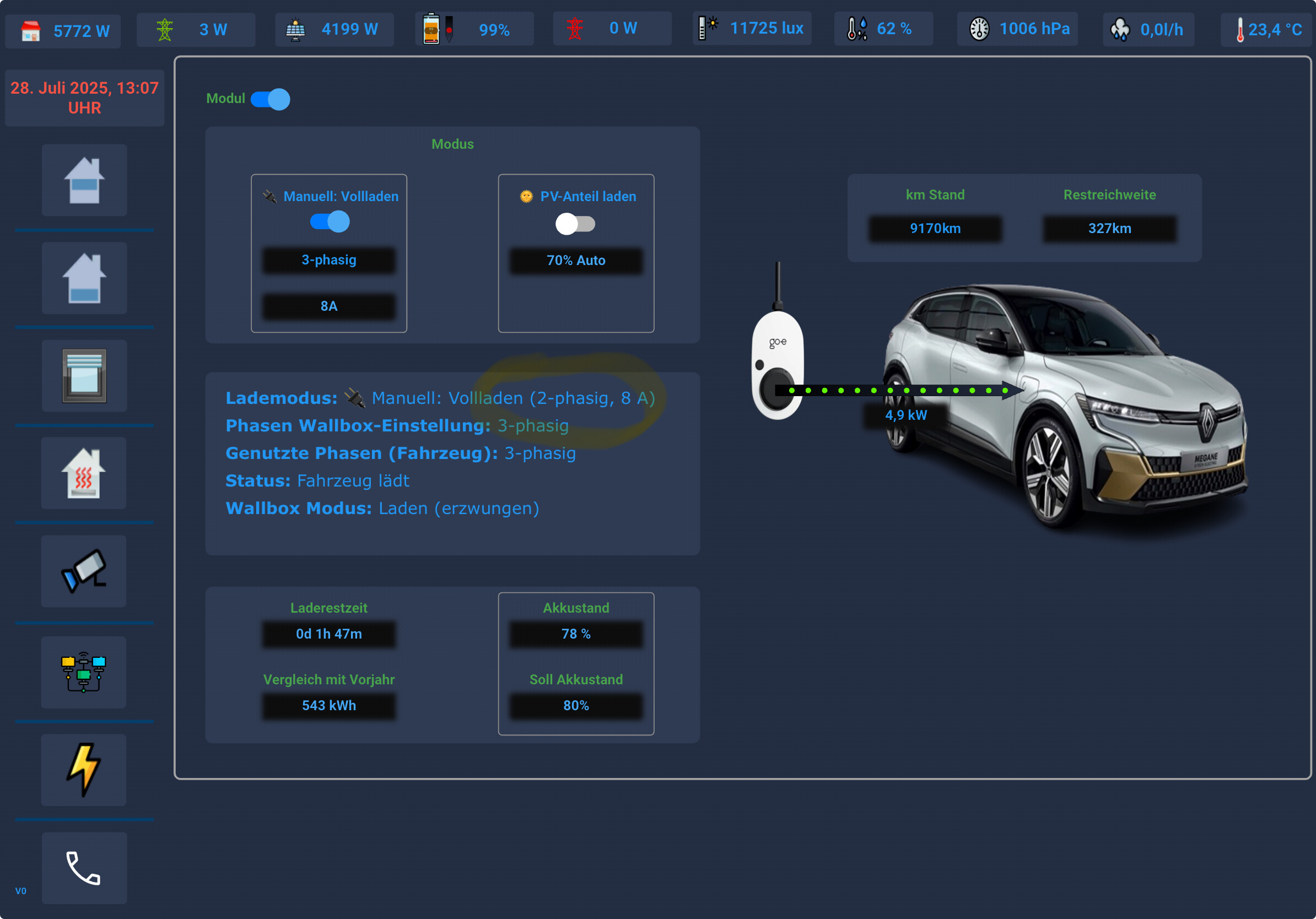

Manuelles Laden funktioniert einwandfrei ein kleiner Anzeigefehler hat sich eingeschlichen:
Gruß Stefan
Danke @somm für deine RM :raised_hand_with_fingers_splayed:
Fix ist soeben rausgegangen einfach Modul updaten :rocket:

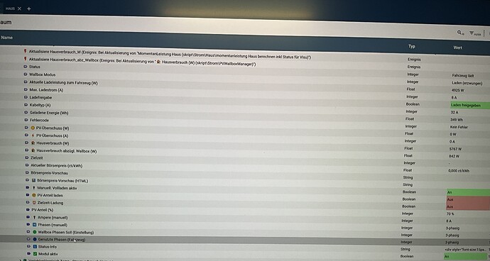

Kannst du bitte testen, mein ID.3 kann ja nur 2-Phasen max Laden :smirk:
Leider nein noch immer 2 phasig wird angezeigt.
Was mir noch aufgefallen ist wenn ich das Modul ausschalte wird trotzdem weitergeladen habe keine Möglichkeit den Ladenvorgang zu beenden.
