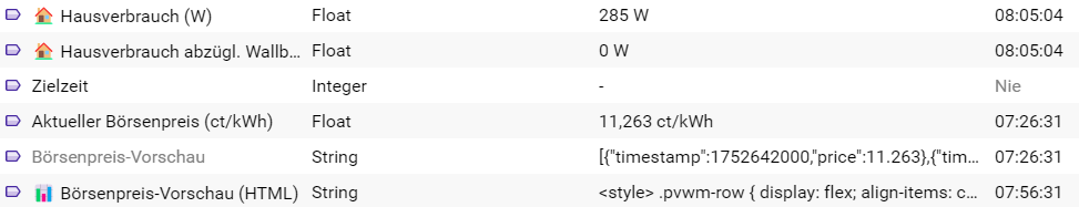

Da ist mir direkt mal eine Sache aufgefallen:
Das gerade keine PV-Überschuss da ist, ist klar. Aber warum stehen dann da 6A?
Und der Hausverbrauch wird gar nicht angezeigt, wobei sich die Variablen aktualisieren und eine passende Variable dazu ausgewählt ist.
Vielleicht bin ich aber auch zu voreilig :wink:

Hallo Christian,
Generell werden die Berechnungen erst gestartet, wenn Auto angesteckt aber eigentlich sollte da 0 A stehen. :+1:
Ich denke es wäre besser wenn manche Berechnungen auch ohne Fahrzeug verbunden durchgeführt werden.
Ich nehme es mit auf.
PS: du kannst Button „:sun_with_face: PV-Anteil laden“ aktivieren und den PV-Anteil (%) setzen. dann sollte schon mal je nach PV-Erzeugung das Auto in den Lademodus wechseln :sunny: :red_car:

Ah, ok verstehe. Dann wäre es bei diesen Werten tatsächlich besser, wenn sie rein Informativ, bereits vorher berechnet werden. Verwirrt etwas :wink:
Danke!

Modulupdate:
Wenn kein Auto angeschlossen ist, wird jetzt PV-Überschuss (A) = 0 A angezeigt.
Sobald ein Auto angeschlossen ist, steht PV-Überschuss (A) = 6 A (das ist der Minimalwert, bei dem die go-e Wallbox arbeitet).
:house: Hausverbrauch wird jetzt immer berechnet – auch wenn kein Auto angeschlossen ist. :blush:

Mir ist noch eine Kleinigkeit aufgefallen:
Der Börsenstrompreis wird scheinbar immer von dem Zeitpunkt an im eingestellten Rhythmus aktualisiert, wo man die Funktion aktiviert hat, bzw. das Modul aktiviert hat:
Ich denke er sollte aber immer zur vollen Stunde, oder eben vollen halben Stunde aktualisiert werden. So steht jetzt z.B. noch der alte Preis von 7:00 Uhr drin, dabei gilt seit 8:00 Uhr bereits ein anderer.
Grüße, Christian
Danke für die Info, habe es mir notiert. :top:
Werde es zur vollen Stunde + x Sekunden immer aktualisieren lassen :arrows_clockwise:

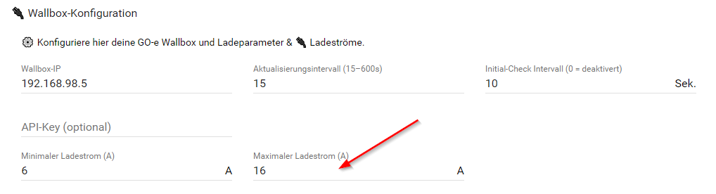

Werde des Modul jetzt auch testen anfangen, gibt es die Möglichkeit eine Manuele Ladung zu starten und die Leistung mit der zu laden ist einzustellen?
Kann man zb optional anstatt mit der PV Leistung zu rechnen besser mit der Einspeiseleistung zu rechnen? (Bei mir genauer)
Gruß Stefan
Der „Manuell Laden“-Button im PVWallboxManager aktiviert sofortiges Laden mit maximalem, in der Instanz-Konfiguration eingestellten Ladestrom – und das immer 3-phasig (falls von der Wallbox/Installation unterstützt).
Wenn man den max Ladestrom auf z.B. 8 A setzt, dann würdest du 3-phasig mit ~5500W laden
