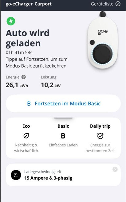

Ich hab das Problem, wenn ich das Auto PV unabhängig laden will (Manuell: Vollladen aktiv), die Go-e 3-phasig aber nur mit 15A, nicht mit 16A lädt…
Hast du den Dynamischen Puffer an?
Wenn ja kannst du ihn mal deaktivieren? in der Version 0.9b wird der Dynamische Puffer immer angewendet. Er soll eigentlich nur bei PV-Überschussladen mit berechnet werden (wird in der kommenden Version auch schon berücksichtigt)
Berechnung mit Dyn.Puffer 3-Phasig:
(230V x 16A x 3-Phasen) x 0,93 Dyn.Puffer = 9.936W
9.936W / 230V / 3-Phasen = 14,4A => Go-e 15A
Berechnung ohne Dyn.Puffer 3-Phasig:
(230V x 16A x 3-Phasen) = 11.040W
11.040W / 230V / 3-Phasen = 16A => Go-e 15A

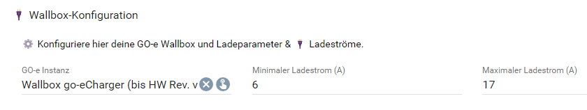

Bei der Berechnung max Ladeleistung spielt der eingestellte „Maximaler Ladestrom (A)“ eine Rolle.
Kannst du den Testweise mal auf 17A erhöhen.
und dann nochmal einen Snip posten?
Ps: danke fürs Testen :raised_hand_with_fingers_splayed: Ich habe erst wieder am We ein Auto wo ich live testen kann
Scheint sich leider nichts zu ändern…

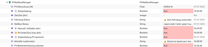

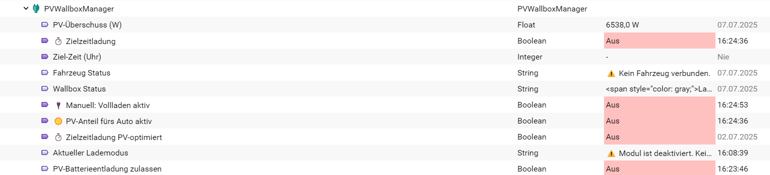

Mein Modul ist tot, tut nichts mehr, scheinbar seit 07.07. Man sieht unten das es auf deaktiviert steht, es ist aber definitiv aktiviert. Hin und Herschalten hat auch nichts geholfen…der PV Überschuss ändert sich nicht mehr. Es erkennt das angesteckte Auto nicht. Erneutes Installieren hat auch nichts geändert…bin ich der einzige mit diesem Problem?
