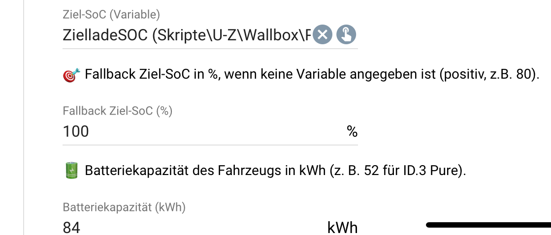

Hast du in der Instanzkonfig unter Fahrzeugdaten den Fallback Ziel SOC auf 80% stehen?
Dieser Wert wird verwendet, wenn kein Ziel SOC Variablen eingetragen sind. Kannst mal probieren, dort auf 100% zu stellen, oder Fahrzeugdaten verwenden auf false zu stellen

bitte um Info wie es bei dir aussieht, wenn du Fallback Ziel-SOC auf 100% stellst
Der steht bei mir bereits auf 100%.
