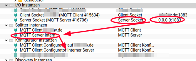

  • Du musst auf Deinem Symcon-Server z.B. einen MQTT-Server mit Socket auf 0.0.0.0:1883 anlegen. Dann noch einen Configurator um zu schauen, was beim MQTT-Server so ankommt.
  • Da Du MQTT ja im internen Netz machst, brauchst Du kein User+PWD im Server und somit auch nicht im Client anzulegen. Also in der Go-E App: mqtt://192.168.178.xy:1883 reicht.
    (mqtt://username:passwort@192.168.178.xy:1883 wäre die “Version” welche einen User+PWD verwendet. Falls Du z.B. einen öffentlich im Internet zugänglichen Mosquitto-MQTT-Server aufsetzt, sollte der user+pwd verlangen, damit niemand Deine Werte auslesen oder sabotieren kann.)

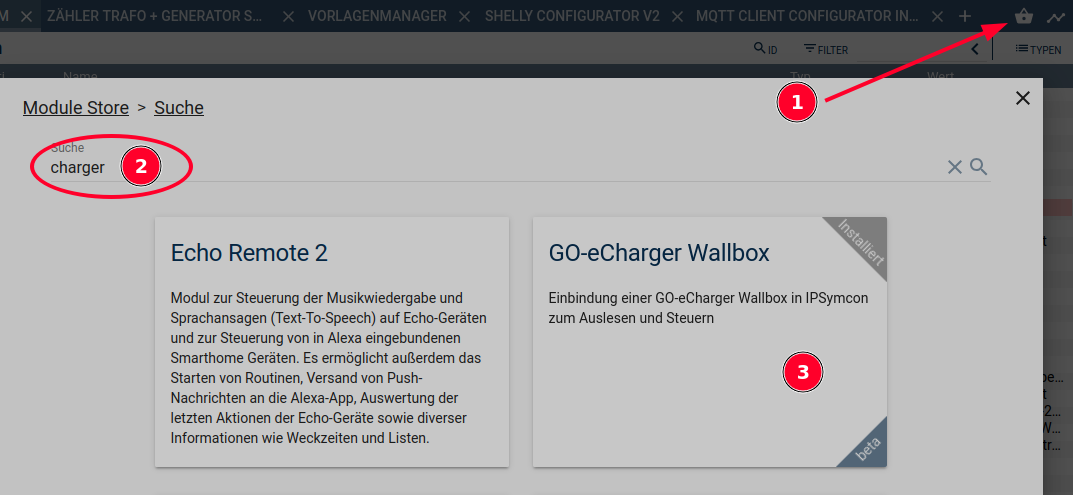

  • Es gibt bereits ein ganz tolles fertiges Modul für Go-E im Module-Store.
    Lies [Modul] PVWallboxManager – Intelligente PV-Ladung für den GO-eCharger - #32 von Sol-IoTiv oder nimm das nachstehende aus dem Store.
    Die Schnittstelle für das Modul ist dann der MQTT-Client.
