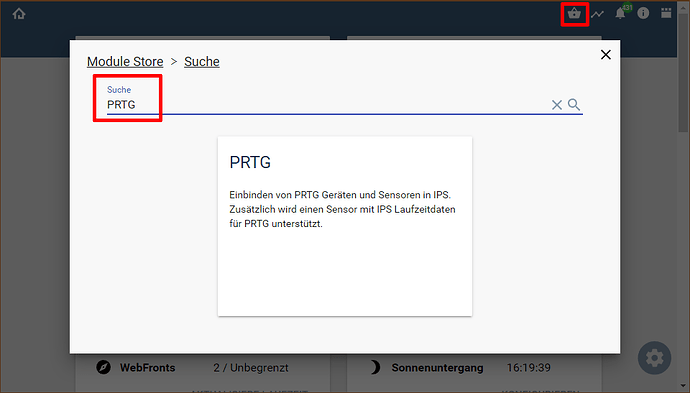

3. Software-Installation
Über den ‚Module-Store‘ in Symcon das Modul ‚PRTG‘ hinzufügen.
Bei kommerzieller Nutzung (z.B. als Errichter oder Integrator) wenden Sie sich bitte an den Autor.
Die Abfrage ob ein Konfigurator Modul angelegt werden soll, ist zu bestätigen.
Es wird automatisch die Konfiguration für den benötigten IO abgefragt.
