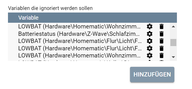

Das Element zur Eingabe der zu ignorierenden Variablen ist etwas zu klein. Bei mir kann ich nicht erkennen, um welche Variablen es sich wirklich handelt:
Angenehmer wäre eine ‚rowCount‘ von 15 und eine ‚width‘ von ‚auto‘. Dann hätte man einen besseren Überblick.
@bumaas Guck mal ob es jetzt besser passt mit dem JSON: {IDs:[28572,48814]}
