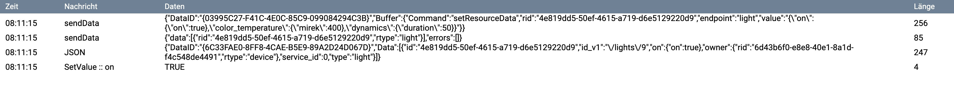

ich sende dir mal Debugs zu Farbe rot als Sprach Befehl:
weiß als Sprach Befehl:
Requestaction(“Farbtemperatur”, 400)
Requestaction(“Farbe”, 0xFFFFFF)
Hallo Kai,

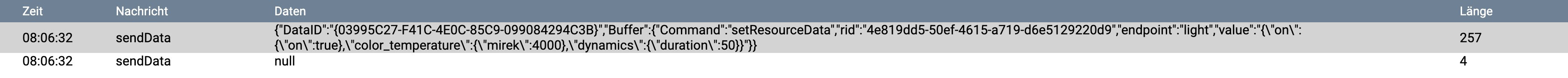

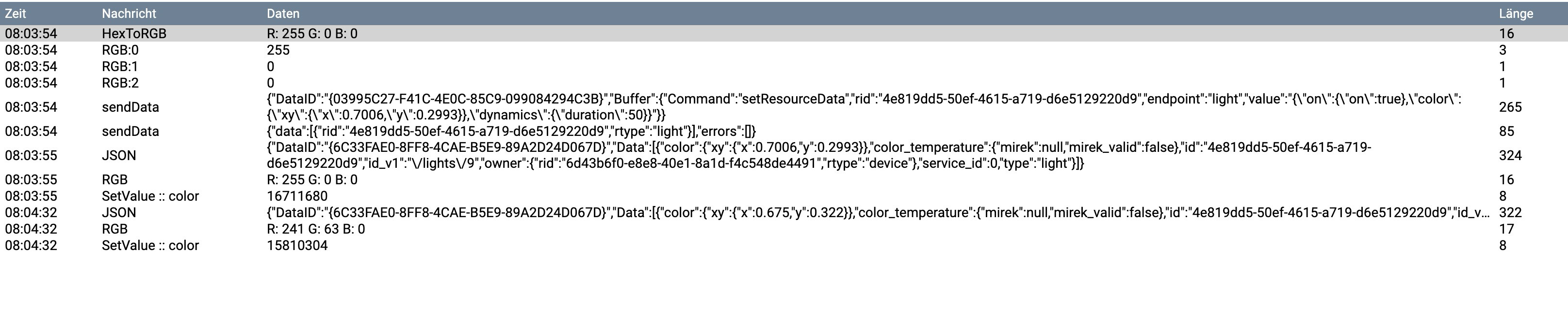

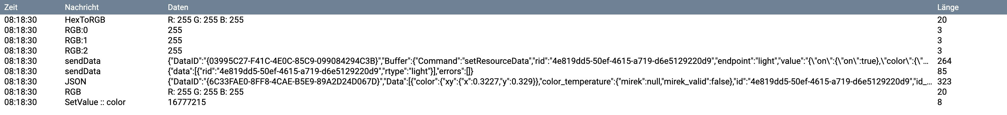

Das Problem scheint folgendes zu sein:
Weiß per Sprache sendet mirek 4000.
Weiß per RequestAction sendet mirek 400.
Das Alexa Modul erwarte Kelvin und nicht Mired.
Wenn du 400 mired einstellen willst, dann müsste Alexa ca. 2500 Klevin senden.
Du musst also eine Hilfsvariable für Kelvin bauen:
Berechnung wäre: (1000000 / 400 = 2500).
Also immer wenn sich die Farbtemperatur verändert muss die Hilfsvariable gefüllt werden und dann kannst du noch eine Aktion dahinter legen, welche die Umrechnung für dich erledigt und dann die Farbtemperatur vom HUE Modul schaltet.
HI Kai,
bei Farben und bei RequestAction geht es.
Nur bei dem Sprachbefehl weiß (oder auch warm weiß) geht es nicht.
jan Peter
Die Erklärung steht über deinem Post.
Danke DIr
Das ist natürlich unglücklich, das verschiedene Arten für Farbtemperatur genutzt werden.

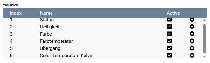

Ich baue mal noch ne Kelvin Varibale zusätzlich ein.
Könnt ihr mal die aktuelle Beta Version testen?
Da sollte es nun auch eine Farbtemperatur Variable mit Kelvin geben.

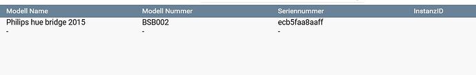

Hallo Kai,
habe die Beta installiert. Die Bridge Pro ist dabei aber ohne weitere Infos. Modell Name, Nummer usw. fehlen noch.
Grüße, Lutz
Kannst du sie anlegen?
Hi, @KaiS ja konnte Zimmer, Zonen und Geräte anlegen. Ach fast vergessen, habe das Modul mal deinstalliert (wegen der fehlenden Werte) und neu installiert. Da hatte ich auch so eine Fehlermeldung wie @msudy. Lag aber daran dass ich vorher die Beta benutzt habe. Nach der neuen Install des Moduls ist ja die Beta nicht aktiv. Wieder auf Beta Kanal geswitcht, der Fehler war weg.
Grüße, Lutz

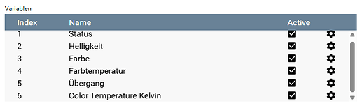

Moin Kai,
habe die Beta installiert, die Kelvin Variable wurde allerdings nicht angelegt, wobei in der Instanz zu sehen ist, dass diese da sein sollte. Oder Betrifft das nicht alle Leuchten?

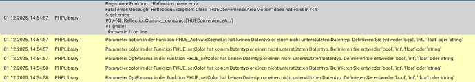

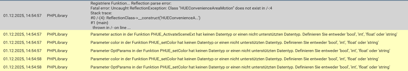

Hallo Kai,
hab eben die BETA aktualisiert, dabei kamen folgende Meldungen. Davon ab scheint aber erst mal alles weiter zu klappen.
Grüße Mike
Ich lösche das wieder.
Gibt es einen Fehler im Log?
Nein, da gab/gibt es leider nichts.
