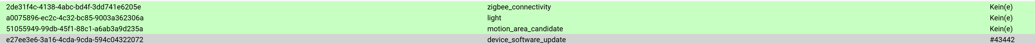

Hallo Kai, kannst du mir bitte sagen was ich da falsch mache?
Konnte Instanz nicht erstellen
Warning: Undefined array key „data“ in /mnt/data/symcon/modules/.store/info.schnittcher.ips.philipshue.v2/libs/ResourceModule.php on line 89 Warning: foreach() argument must be of type array|object, null given in /mnt/data/symcon/modules/.store/info.schnittcher.ips.philipshue.v2/libs/ResourceModule.php on line 89 (Code: -32603)
Vielen Dank!
Schöne Grüße Markus
Wann passiert das?
Wenn ich versuche über den Gerätekonfigurator Geräte hinzuzufügen. Die Geräte werden gefunden, aber ich kann sie nicht hinzufügen. Ich habe auch noch das alte HUE Module installiert.

ja schon, ich habe zuerst versucht gleich all Geräte anzulegen, da kam dieser Error gleich beim ersten Gerät. Und dann habe ich versucht nur ein Gerät anzulegen, da kam der Error nachdem er einen Teil des Geräte angelegt hat. Jetzt habe ich nochmals versucht nur ein Gerät anzulegen. Da kam der Error nachdem eine InstanzID falsch angelegt wurde. Ich habe eine Lampe ausgewählt, aber angelegt wurde ein Motion Gerät, und auch in einer ganz anderen Instanz als ich ausgewählt hatte.
Das ist ja völlig merkwürdig, kann ich per Fernwartung mal schauen?
ja bitte, aber wie funktioniert das?

Das Problem war, dass folgende Typen aktuell noch nicht angelegt werden können:
  • device_software_update
  • motion_area_candidate
