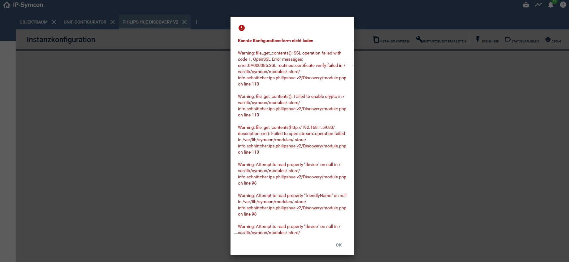

Ich habe gerade etwas Trouble nach Umstellung von v1 auf v2. Ist es erwartetes Verhalten, dass ich im Gerätekonfigurator nicht die kompletten Geräte (zum Beispiel “Hue outdoor motion sensor 1”) markieren und auf “Erstellen” klicken kann, sondern nur die darunter befindlichen, einzelnen Einträge (zum Beispiel “device_power“)? Oder spuckt mir da noch ein Rest von alter Konfiguration in die Suppe?

soweit kam ich ja gar nicht.
es scheiterte schon daran, das in der Discovery Instanz kein Gerät gefunden wurde.
mit einem Wechsel auf dem Betakanal des hue V2 Modul ging es dann aber.
solche Kleinigkeiten nerven :face_with_symbols_on_mouth:
Die Suche nach der Pro Bridge hätte dir die Lösung offenbart:

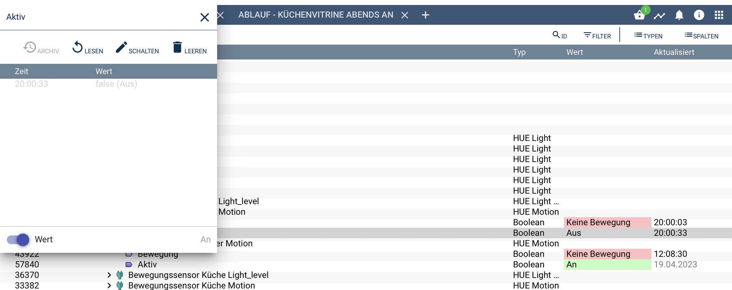

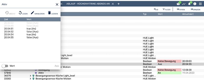

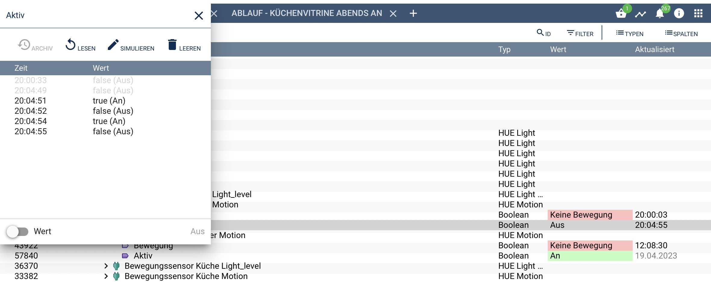

mir ist aufgefallen, dass sich bei den Bewegungsmeldern (indoor), der Zustand aktiv/inaktiv nicht mehr schalten lässt. Wenn ich auf „schalten“ klicke passiert nichts. Auch nicht im Fenster oben links. Egal wie oft ich den Wert an und aus schalte.
Wenn ich den Wert simuliere, geht die Boolean an und aus.
Könnt ihr das nachstellen?
Aktuelle Beta installiert
Schau mal in die Doku, du musst nun RequestAction nutzen.
