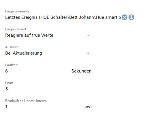

Coole Idee. Allerdings kann man hier nur die Werte True/False auswählen. Wenn ich das Ereignis des Buttons auswähle wird bei mir nichts gezählt, da ich keine Boolean habe. Oder mache ich was falsch?
1
Gibt es bei dem Button nur die eine Variable? Ich hätte erwartet dass es dort noch einen Status gibt. Ich hab leider keinen Hue Button da zum testen :frowning:

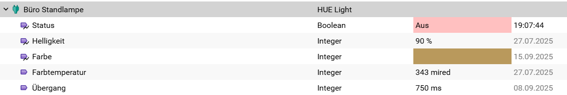

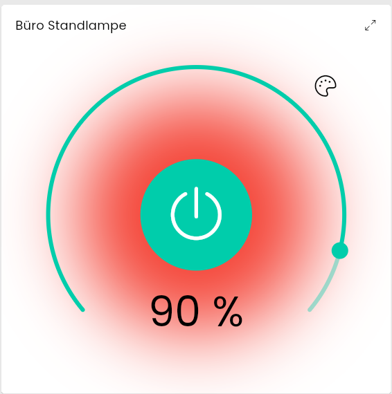

ANbei mal Bilder, das Problem besteht wohl eher in der VIsu, denn wie man in der Console sieht, ist dort die Farbe gelblich, die Visu zeigt aber noch rot an. In der COnsole aktualisiert er die Farbe wenn sie sich ändert, in der Visu aber bleibt sie immer rot, auch wenn ich die Visu auf z.B. blau ändere.
@paresy ggf. ein Visu Bug?
Das scheint ein Bug in der Visu zu sein.
@Dr.Niels und @Parzival könnt ihr euch das mal anschauen?
Fix kommt mit dem nächsten Update.

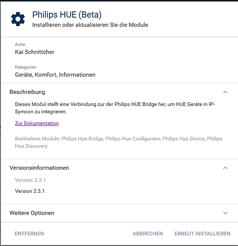

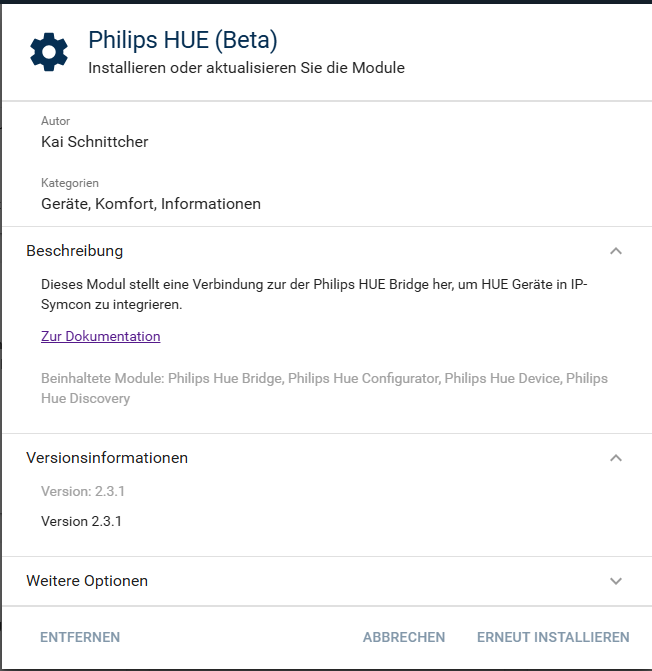

Du solltest ein Update haben und dieses ein spielen können.
Ich sehe im Moment immer noch die Version 2.3.1
Grüsse
Andreas

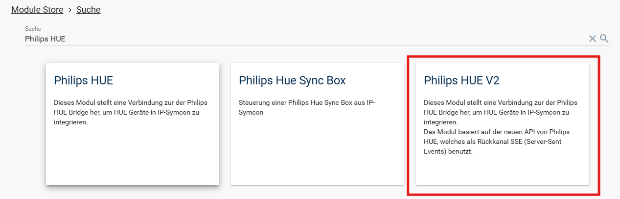

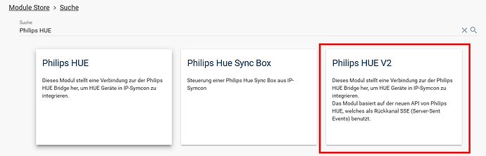

Das ist das falsche Modul.. oder das falsche Thema im Forum zum deinem Problem…
Hier geht es um das
Also das rechte:
