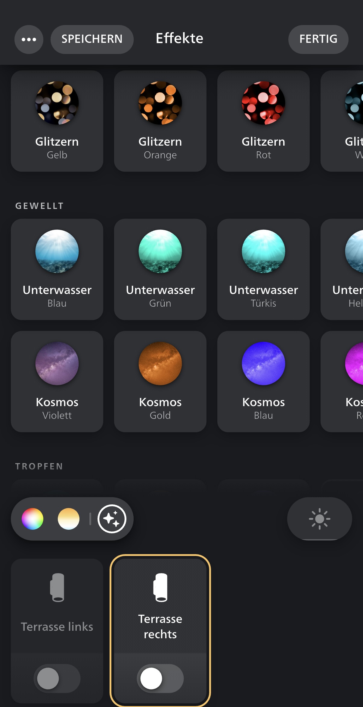

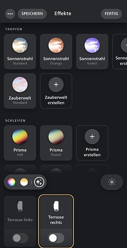

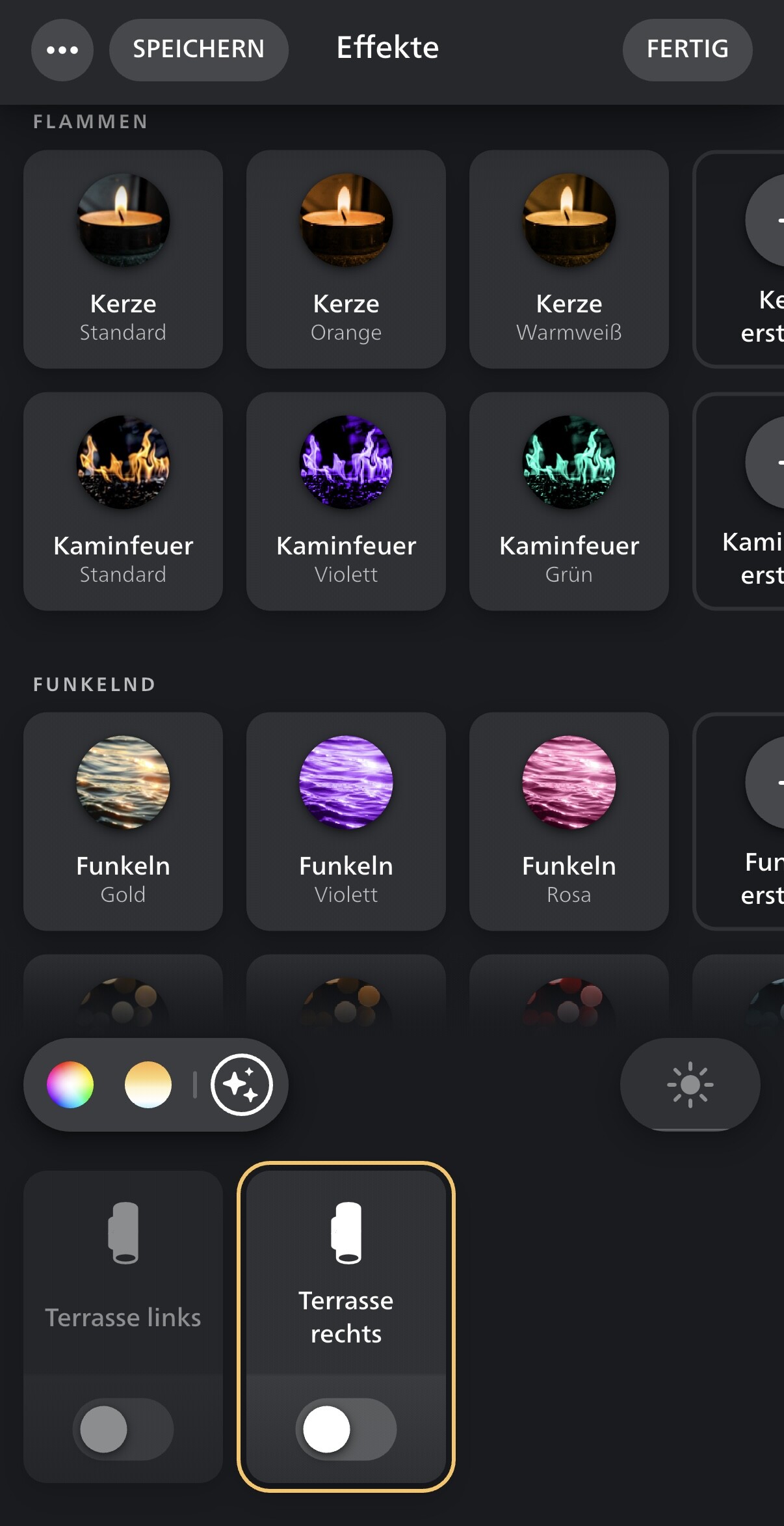

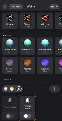

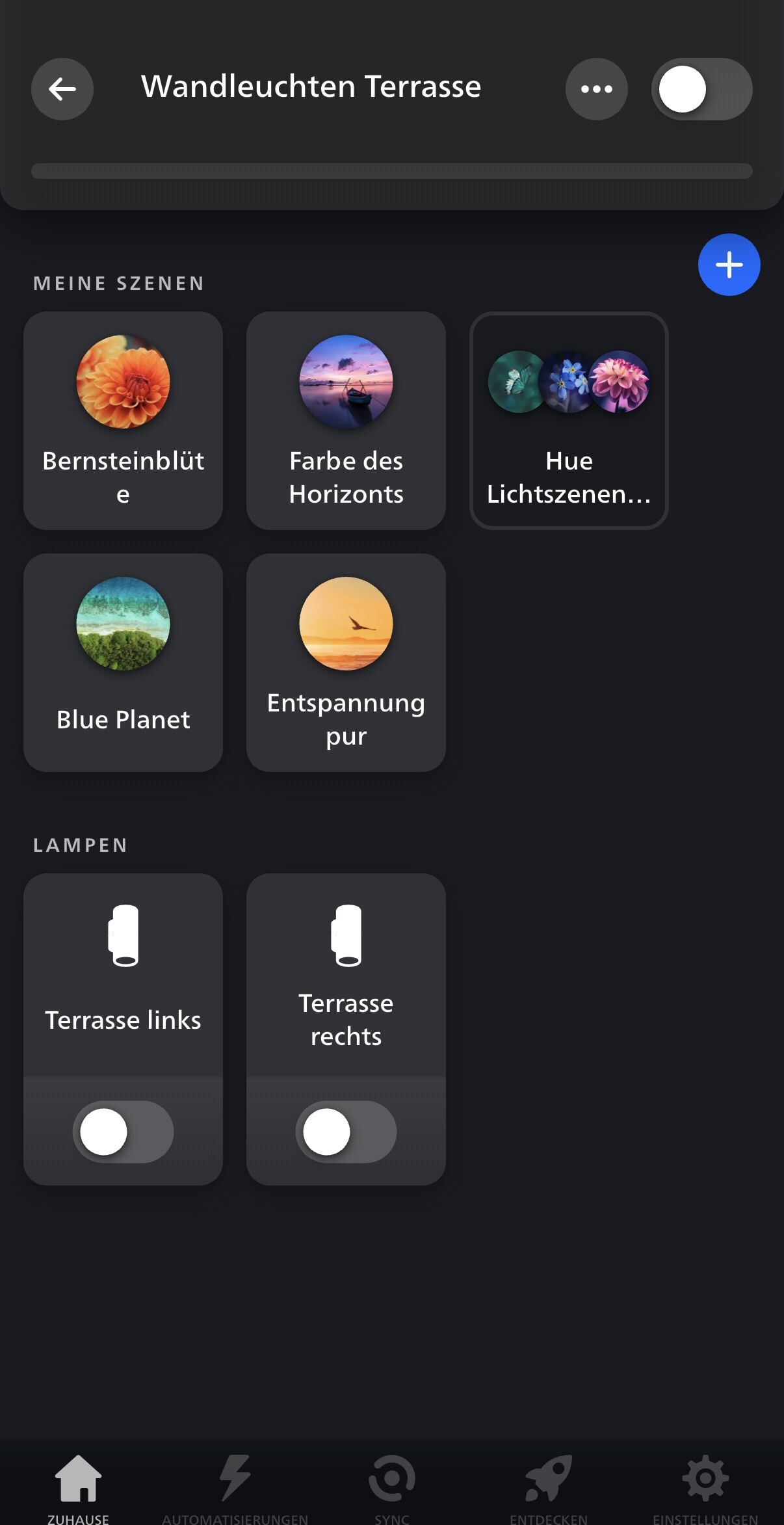

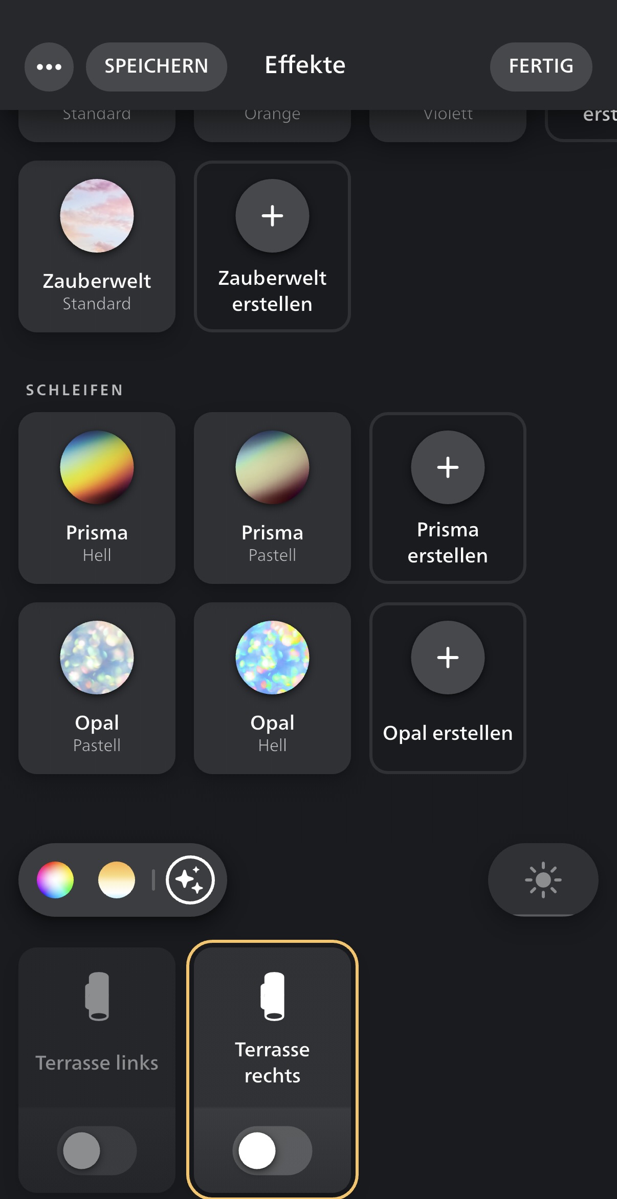

:man_facepalming: Sorry! Ne, also stimmt, in der App lassen sich die Effekte nicht in den Gruppen aktivieren, lediglich die Szenen:
Effekte sind nur bei einzelnen Leuchten aktivierbar. Dort gibt es aber eine recht lange Liste (abhänging davon was das device unterstützt) und auch die Möglichkeit Custom Effekte zu erstellen:
Die von deiner Liste scheinen jeweils die ersten der Kategorien zu sein…
Dann teste die einfach mal.

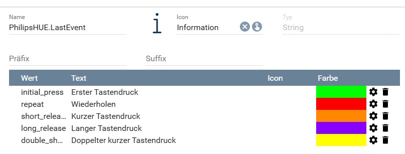

Das Profil des Schalters im Modul gibt nur folgende Möglichkeiten:
Das für mich verrückte ist, dass ich beispielsweise im Ereignis beim Drücken des Hue Buttons auf das Ereignis “Doppelter kurzer Tastendruck” diesen Zustand nicht erreichen kann. Egal wie ich auf dem Button rumdrücke.
Weiterhin ist merkwürdig, dass wenn ich das erste Mal auf den Button drücke in Symcon als Ereignis ganz kurz “Erster Tastendruck” und einen Wimpernschlag später “Kurzer Tastendruck” steht. Somit fällt es mir sehr schwer auf ein Ereignis zu reagieren und die Lichterkette auszulösen. Mal geschweige beim Durchschalten der Szenen. Siehe hier, ich habe den Button einmal gedrückt und erhalte 2 Ereignisse (gif):

Schau mal bitte im Debug, ich glaube die API schickt das leider genauso.
Kannst du davon mal bitte ein Debug erstellen?
