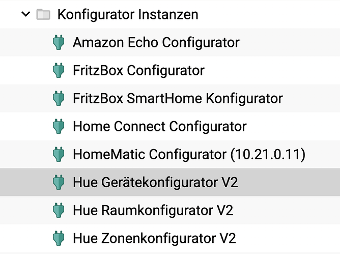

Moin zusammen,
ich kann den Geräte-/Raum-/Zonenkonfigurator nicht mehr offnen.
Ich bekomme bei allen drei dies Fehlermeldung.
Bin schon immer auf Beta und habe auch erneut installiert!?
Leider weiß ich nicht wie lang das Problem schon besteht,
habe heute zwei neue Zonen hinzugefügt und
kann diese somit nicht einlesen.
Danke und Gruß
Carsten
Kannst du die Meldung mal als Text posten?
Dann kann ich sehen in welcher Datei die Fehler auftreten.

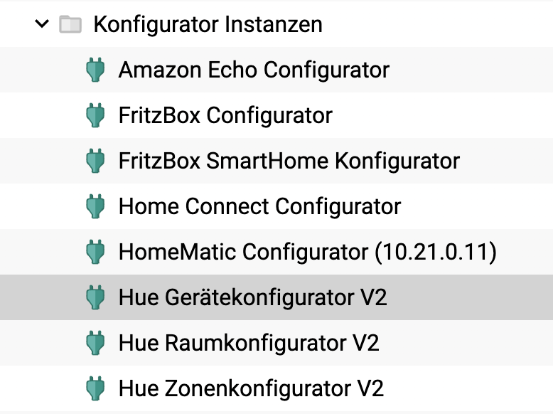

Moin Kai,
gerne wenn ich einen der drei Hue Konfiguratoren öffne.
Den Text sende ich die separat,
ist zu lange für diese Nachricht.
Danke und Gruß
Carsten
Kannst du die Konfiguratoren mal löschen und neu anlegen?
Ja habe ich gemacht und jetzt geht es wieder.
Danke.
Carsten

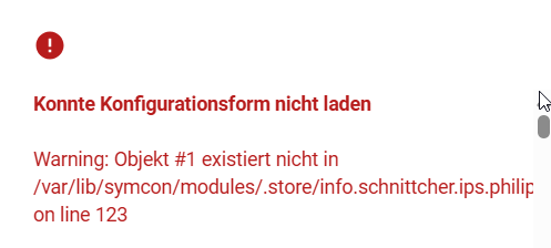

ich nutze seit langen sehr erfolgreich die erste Version des Moduls. Nun habe ich versucht die Version 2 zu installieren und ich kann die Hue Bridge verbinden, Räume und Zonen anlegen.
Wenn ich auf die Gerätekonfiguration gehe, dann bekomme ich diese Fehlermeldung:
2024-12-03 10_10_40-Root — IP-Symcon Verwaltungskonsole und 8 weitere Seiten - Persönlich – Microsof
Muss ich noch etwas konfigurieren, bevor ich die Geräte hinzufüge?

Hast du die aktuelle Beta Version vom Modul installiert?
Kannst du mal die komplette Fehlermeldung posten?
