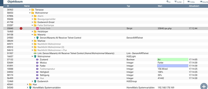

Bekomme leider immer den Fehler
Fatal error:  Uncaught Error: Call to undefined function PHUE_ColorSet() in /var/lib/symcon/scripts/35840.ips.php:2
Stack trace:
#0 {main}
  thrown in /var/lib/symcon/scripts/35840.ips.php on line 2
ID von der HUE-Lampe „Farbe“ muss genommen werden?
Nein, du musst die Instanz ID nehmen, nicht von der Farbe.
Kai
Gesendet von iPhone mit Tapatalk

Bekomme noch immer den Fehler. ID ist jetzt von der Instanz. Über Befehl einfügen hab ich auch schon versucht, jedoch immer mit dem Hinweis, keine Funkion ausgewählt. Entschuldige meine Unbeholfenheit, aber hab ihr einen Knoten im Verständnis.
