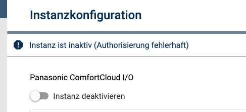

Aber nach ein paar Sekunden kommt dann das:
Bildschirmfoto 2024-12-26 um 19.11.59

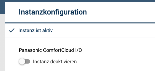

Und alle paar Sekunden wechselt das wieder auf diese Statuszeile:
Bildschirmfoto 2024-12-26 um 19.19.46
Und wenn ich dann den Konfigurator anwerfe, kommt diese Fehlermeldung:

Vielleicht noch ein Hinweis: Der Wechsel zwischen alles OK und Autorisierung fehlerhaft ist ziemlich genau alle 60 Sekunden und erfolgt immer alternierend, also Instanz 60 Sekunden aktiv, Instanz inaktiv für 60 Sekunden etc.

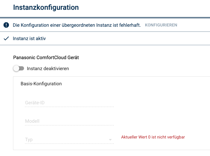

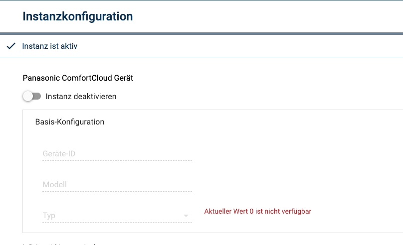

Beim „ZUGRIFF TESTEN“ erkennt das Modul korrekt meine zwei Klimaanlagen, aber im Konfiguration wird nur ein Device angezeigt und auch kein Typ erkannt.

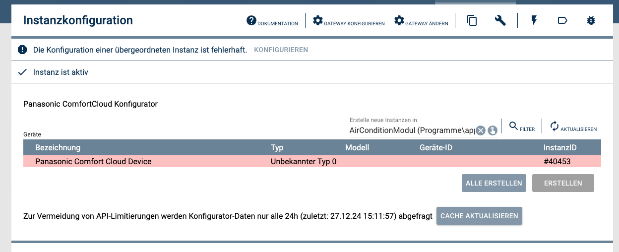

Ich habe das Device nochmal gelöscht und mich beim IO neu angemeldet und dann beim Konfigurator „CACHE AKTUALISIEREN“ und anschließend „AKTUALISIEREN“ ausgewählt. Da wird jetzt allerdings kein Gerät mehr gefunden bzw. angezeigt, obwohl ja beim „ZUGRIFF TESTEN“ beide Geräte erkannt werden… Und jetzt?

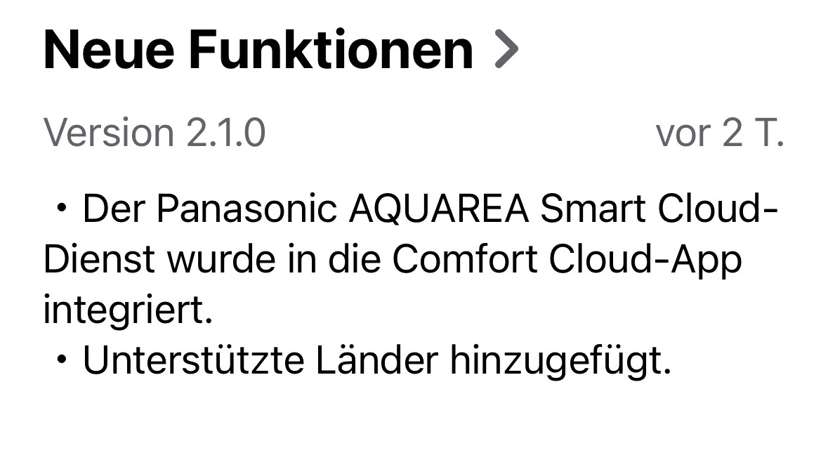

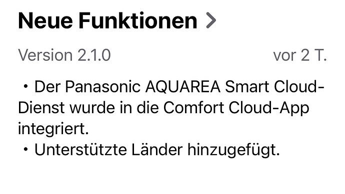

Ja, der Zugang zur Comfort Cloud funktioniert wieder, aber meine Aquarea ist im Cloud Konfigurator nicht mehr da. :man_shrugging: Kann es sein, dass die Aquareas in ein anderes System umgezogen sind?
Das steht als Update in der iOS App:
richimaint
Ich wusste gar nicht, das der Aquarea-Zweig des Moduls von jemand genutzt wird; ich selber habe ja keine Aquarea-Wärmepumpe, …
Ich nehme an, mit „Cloud-Konfigurator“ meinst du die Instanz im IPS?
Ist nicht ganz einfach, da wieder was zu machen, auf jeden Fall müsste ich den Zugang zu einem Panasonic-Konto mit einem registrierten Aquarea-Gerät haben.
Und ich müsste erneut mich umschauen, ob bereits jemand in den bekannten oder neuen Projekt dokumentiert hat, wie das jetzt geht.
