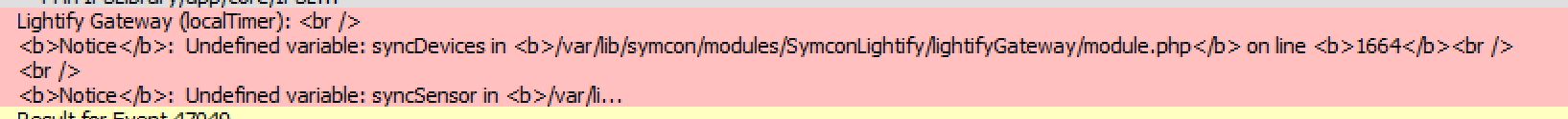

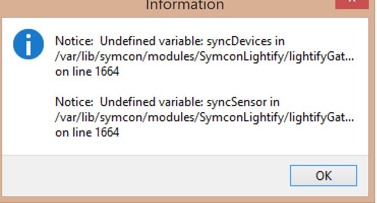

Kannst du bitte die Fehlermeldungen posten
hier bitte
Fix online
Sollte mit dem aktuellen Fix ebenfalls behoben sein

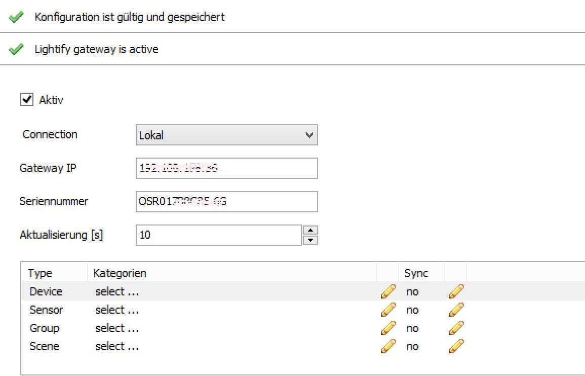

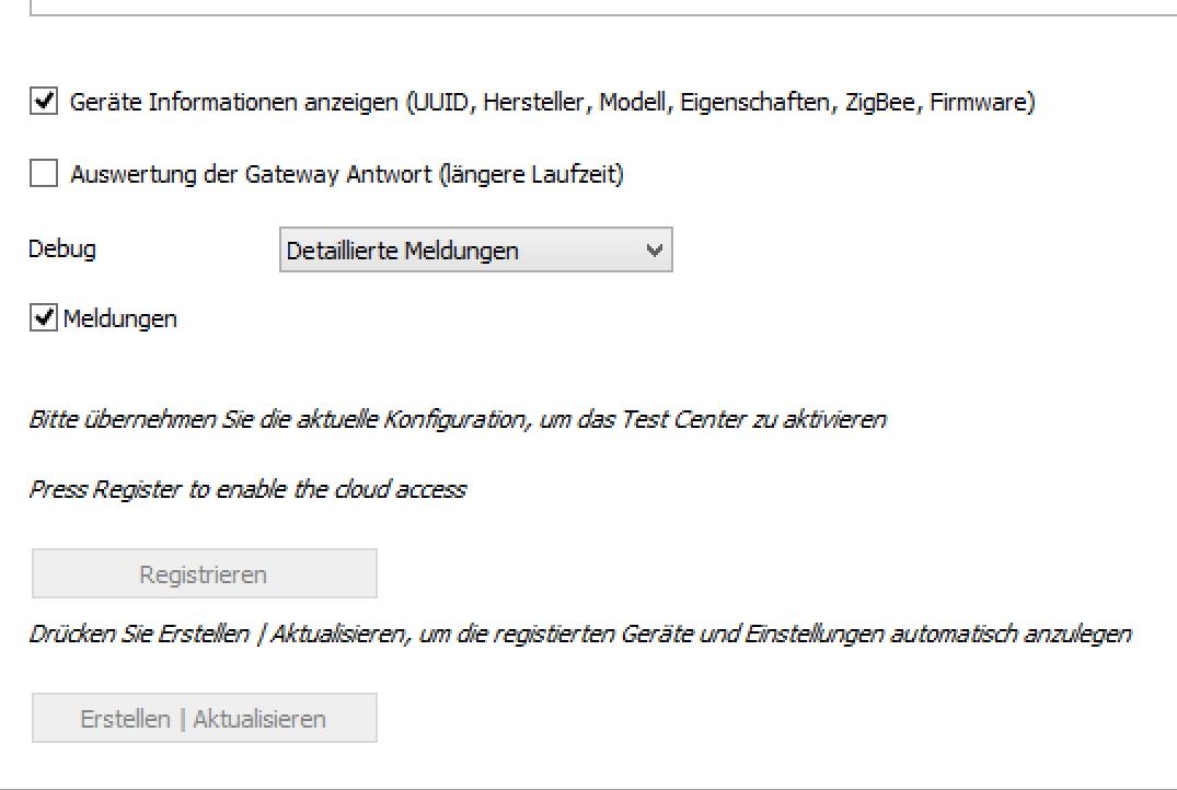

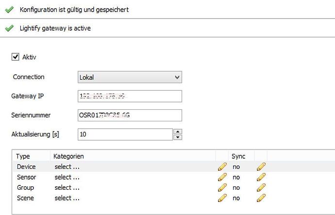

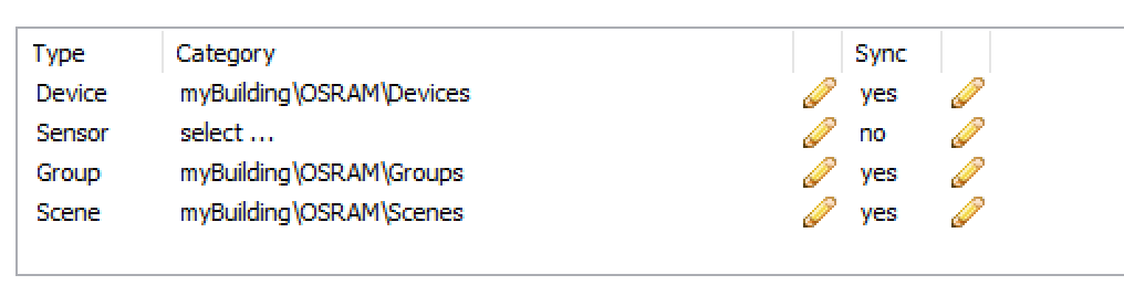

kannst du einmal deine Einstellungen (Konfigurationsformular) posten - Welche Kategorie(n) hast Du ausgewählt ?
Hier meine Einstellungen, nur Gateway

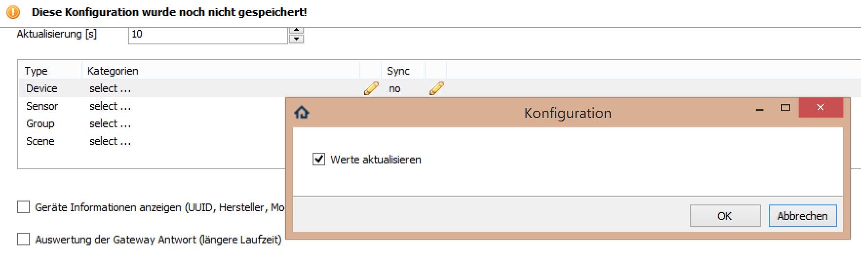

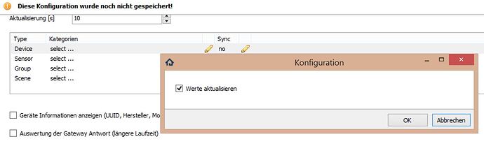

Du hast keine Kategorie gewählt, die synchronisiert werden soll.
Anbei ein Beispiel
wenn ich das ankreuze, bleibt der Eintrag auf „No“ stehen
ja, und wenn du auf „Übernehmen“ drückst werden die Änderungen übernommen
leider nicht
sobald ich das Gateway schliesse und neu aufrufe ist der gesetzte Haken wieder weg
:confused: also bei ist es so - hat aber ehrlicherweise nichts mit dem Modul selbst zu tun, nachdem das per Design so ist
