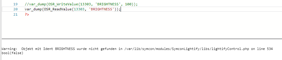

Hallo Whitesheep,
ich kämpfe nun doch schon ein paar Tage mit den neuen Funktionen und diversen Fehlermeldung. Daher frage ich nun doch einmal insbesondere zu OSR_ReadValue() nach.
Ich würde vermuten, dass die Dokumentation von GitHub - xconsult/SymconLightify: Symcon module for OSRAM lightify products bezüglich den verfügbaren Keys sowohl für OSR_SetValue als auch für OSR_ReadValue gilt. Bei OSR_ReadValue erhalte ich jedoch folgende Fehlermeldung:
Kann es sein, dass ich zum lesen eines Wertes dann doch die in Symcon angelegten Variablen verwenden muss? Für BRIGTNESS wäre dies z.B. Level. Oder könntest du in dem Modul ein Mapping hierauf einfügen?
Danke für die Unterstützung und viele Grüße,
bition

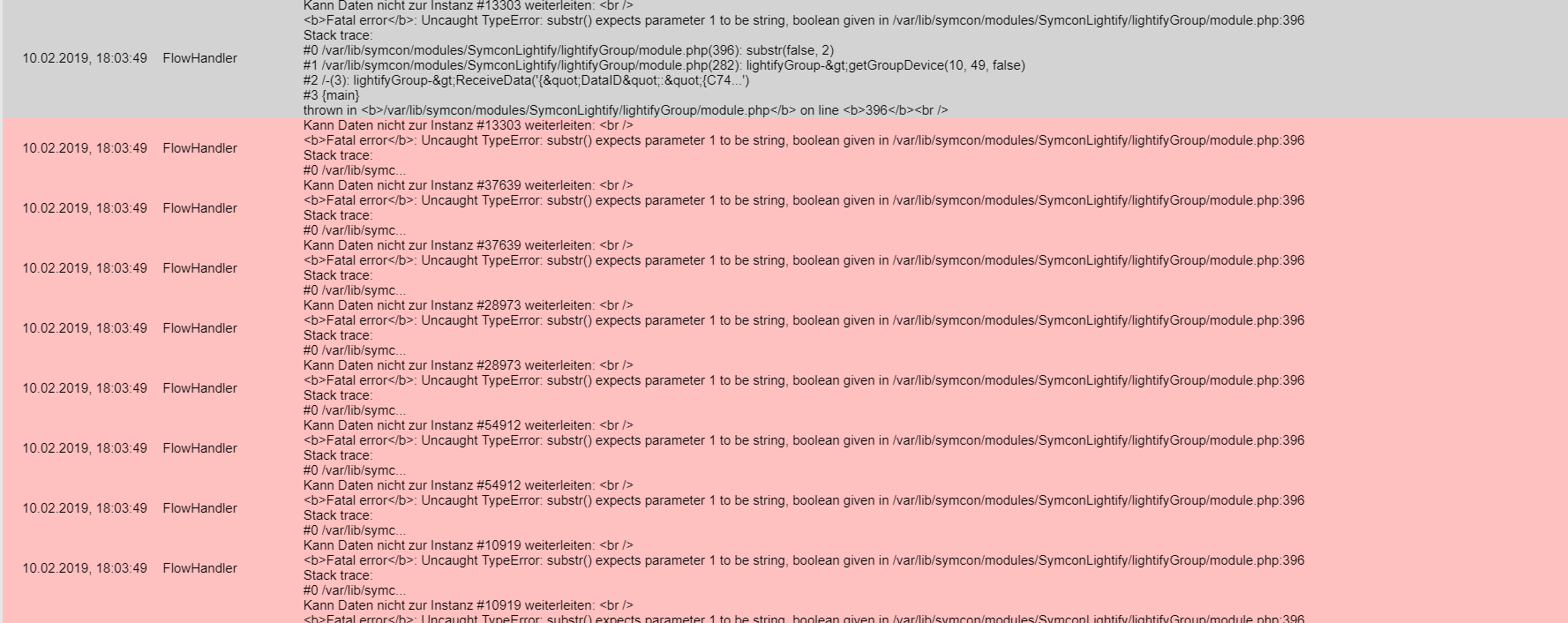

Hallo Whitesheep,
auch dieser Fehler tritt bei mir dauerhaft auf:
Ich verwende Symcon v5.0 (IP-Symcon 5.0, Ubuntu, 16.08.2018, 6e7eaf21735) und die neuste Version von SymconLightify des Branches beta-5.0
Ich habe alle Gruppen auch bereits neu erstellt, was aber keine Abhilfe schaffte. Hast du einen Tipp für mich, wie der Fehler behoben werden kann?
Viele Grüße,
bition
Neue Version Online:
  • Fix OSR_ReadValue BRIGHTNESS und LEVEL
wann bekommst Du diesen Fehler ?
Wieviele Leuchten / Gruppen hast Du ?
Local oder Local und Cloud ?
Super, das ging wirklich schnell!
Ich habe das Modul bereits aktualisiert und das Problem ist behoben.
Danke für die schnelle Reaktion.
Viele Grüße,
bition
Ich kann den Fehler nicht wirklich zuverlässig reproduzieren. Er taucht sehr spontan auf, auch wenn gar kein Gerät von mir aktiv angesteuert wurde. Dabei macht es kein Unterschied ob „local“ oder „local und cloud“
Ich habe folgende Ausstattung:
  • 9 Leuchten
  • 6 Gruppen
Kann ich noch irgendetwas tun, um weiter zu debuggen und das Problem weiter einzugrenzen?
Viele Grüße,
bition
wenn er nur spontan auftritt, dann wird es wirklich schwer. Ich habe einmal meine Logs durchforstet, ob ich ggfs auch einen derartigen Fehler bekomme, aber leider nicht. :confused:
Geräte, Gruppen, Sensoren, … und Instanz hast Du schon einmal gelöscht, Symcon neu gestartet und alles neu angelegt ?
Ich werde das demnächst mal machen. Bisher scheint der Fehler aber keine weitere Auswirkung auf die Funktionalität zu haben. Danke für deine Hilfe.

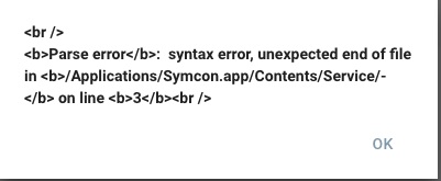

hi,
ich habe das Modul neu installiert, da ich erst jetzt auf Version 5.1 gewechselt habe.
Leider kommt folgende Meldung beim drücken registrieren bzw erstellen und aktualisieren
der Socket und das Gateway zeigen keine Fehler
@janpeterdietz
Welchen Zweig hast Du ausgewählt ? Bin derzeit unterwegs und könnte es mir erst kommenden Dienstag ansehen.
