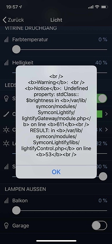

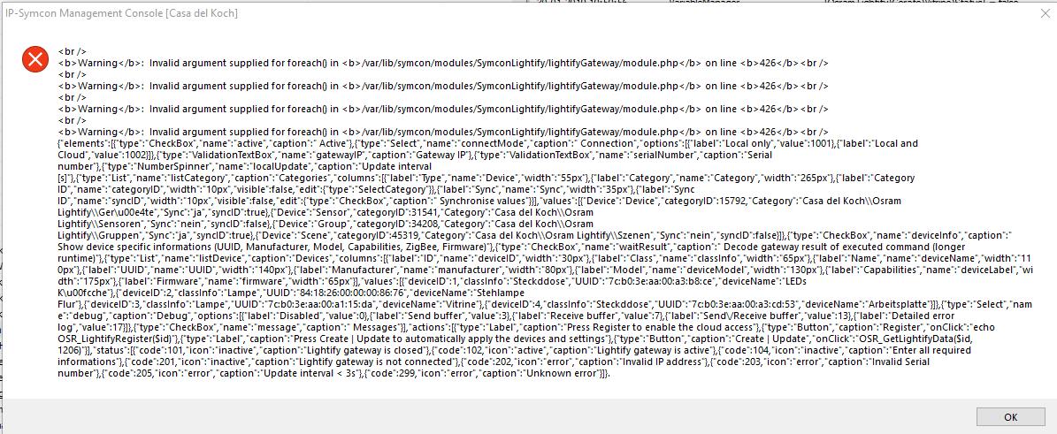

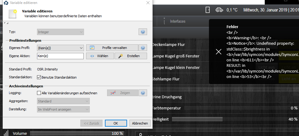

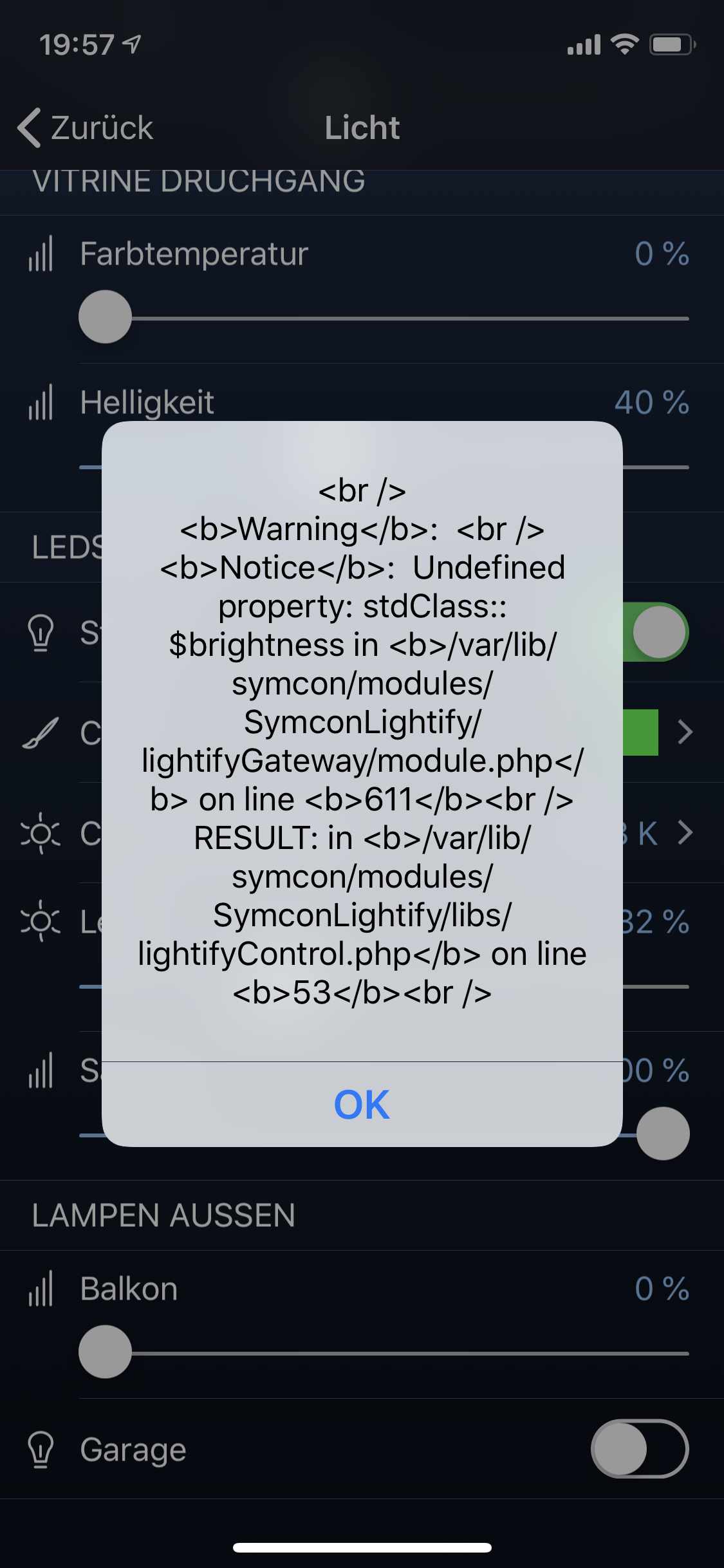

Huhu. Hab alles gelöscht. Symcon Reboot. Splitter und Socket neu hinzugefügt. Neu Registriert. Geräte neu erstellen lassen.
Beim doppeltklick jetzt aufs Gateway:
Und beim Level steuern der LED Strips das hier:
und
:confused:
neue Version online
  • Instanz lässt sich wieder öffnen - es gibt noch Probleme mit dem Cloud sync (schaue ich mir am WE an)
  • Webfront Fehler behoben
