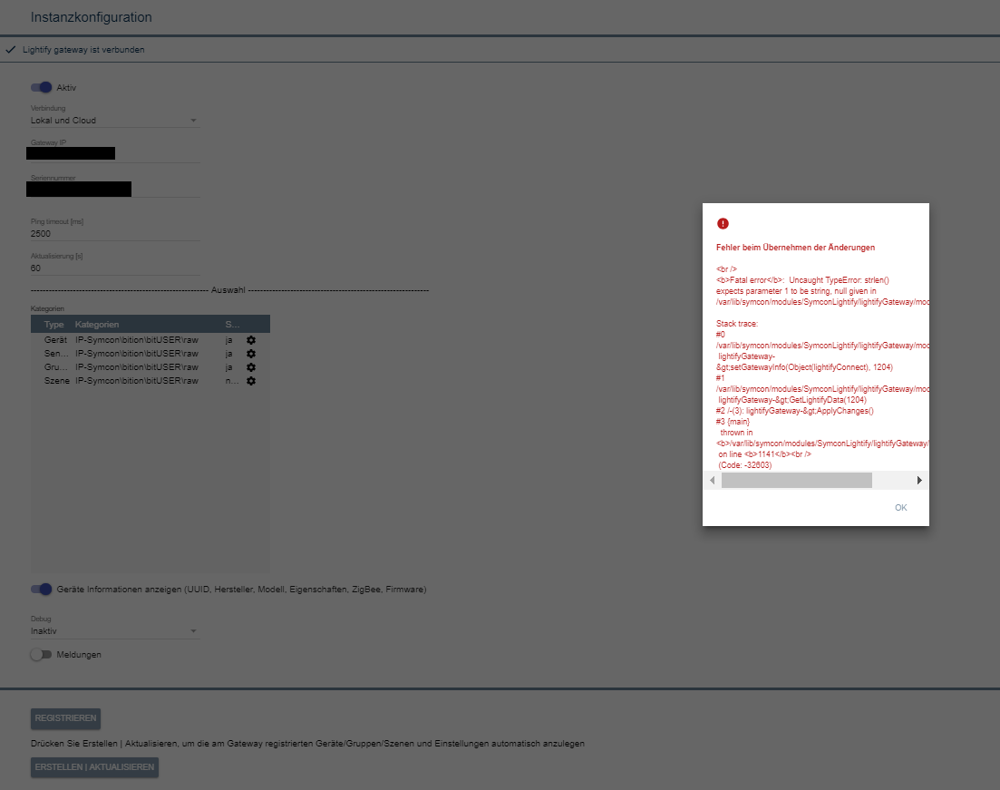

ich bekomme das Lightify-Modul einfach nicht zum laufen und benötige noch etwas Hilfe.
Beim Speichern meiner Instanzkonfiguration erhalte ich oft (jedoch nicht immer) nachfolgende Fehlermeldung:
Versuche ich anschließend dennoch die Geräte anzulegen, erhalte ich diese Fehlermeldung und die Geräte werden nicht angelegt:
Was genau mache ich dabei falsch?
Ich verwende IPS 5 auf Ubuntu 18.04. Als Lightify-Modul-Version benutze ich die beta-5.

sorry für die späte Antwort.
Ich habe soeben eine neue Version hochgeladen: branch beta-5.0
Die wesentlichsten Änderungen liegen in den komplett überarbeiten Datenverarbeitungsroutinen.
Somit wurden die Abfragen am Gateway sowie der Symcon interne Datenfluss auf das notwendigste reduziert.
  • Fix: von bitcoin aufgezeigter Fehler

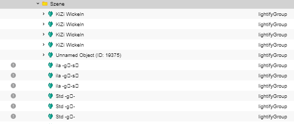

Ich hab nun alle Instanzen neu angelegt (auch das GW) und läuft alles wieder problemlos. Auch werden alle Lampen wieder angelegt.
Lediglich bei den Szenen klappt etwas noch nicht. Bei meinen Szenen werden andere Zeichen angezeigt und bei jeder Aktualisierung werden alle neu angelegt:
Die zweite sollte zB eigentlich „KiZi lila“ heißen.
LG,
Peter
Bei den Szenen ist noch der Wurm drinnen :confused:
