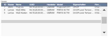

Die Geräte werden leider noch nicht alle angelegt.
In der Geräteliste am GW scheinen sie allerdings zu stehen. Nur als leere Zeilen:
Dies scheinen die Fehler in den Meldungen dazu zu sein:

Ich kann den Fehler leider nicht reproduzieren.
Weisst Du welche Lampen das sind, die hier nicht angezeigt und dann auch nicht angelegt werden
es war tatsächlich die „Switch Mini“ Fernbedienung.
Ich hab die Fernbedienung direkt am GW gelöscht und nun sind alle anderen Lampen auch angelegt worden.
