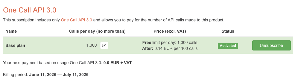

Hast du denn die OneCall-API in deinem Konto aktiviert? Muss man extra machen und zustimmen, das es Geld kostet, wenn man zuviele Abrufe macht - da man aber das Abruf-Limit einstellen kann, kann man verhindern, in den kostenpflichtigen Bereich zu kommen
Danke, das war das Problem. Hatte ich nicht realisiert. Hab mich nun für OneCall API 3.0 angemeldet, hab es für mich auf 1000 Calls beschränkt weil ich nichts zahlen will versehentlich. Kreditkarte alles angegeben, steht auch dass es nun aktiv ist.
Es mag mich aber trotzdem nicht.
EDIT:
Ich war zu ungeduldig, nach 10 Min ging es. Ja, wer hat denn heute SOOOO lange Zeit ![]()
Läuft! Super
Merci Seppm
