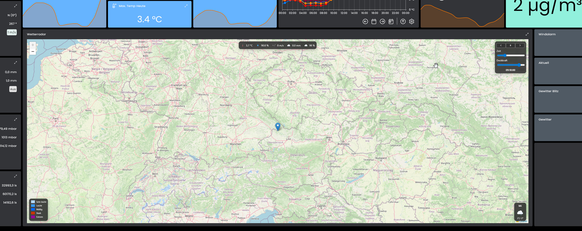

Ich sehe leider auch keine Wolken, nur die Karte :frowning:
Das bringt wohl so nichts, trotzdem coole Sache.

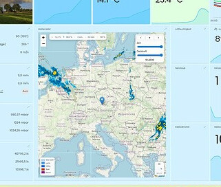

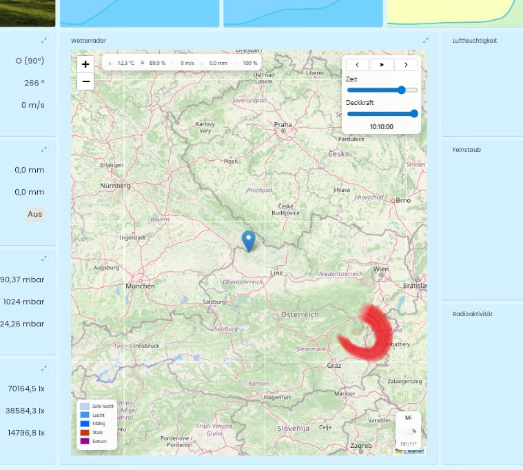

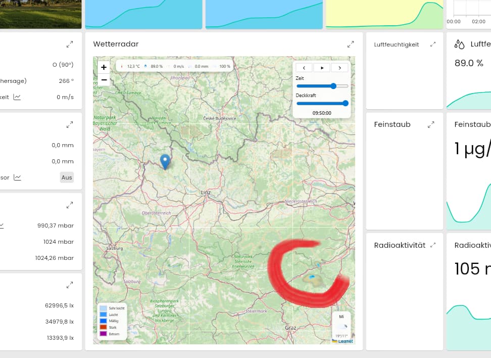

Ist bei mir ähnlich. Heute morgen 100% Bewölkung aber die Bilder zeigten nichts an. Aber grundsätzlich passt es gut. Die Zoomstufe hat auch Auswirkung. Wenn man reinzoomt, kommen Wolken zum Vorschein (auch dunkler) die bei niedrigerem Zoom nicht sichtbar sind.
Ich hab mal Zoom geändert. Ich denke da werden nur Gewitterwolken dargestellt:

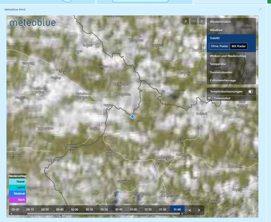

Das ist hingegen die Radarmap von meteoblue:
Genau, nur Regen, keine Bewölkung.
Das ist ein Regenradar, damit werden Wolken ohne Regen nicht erkannt..
