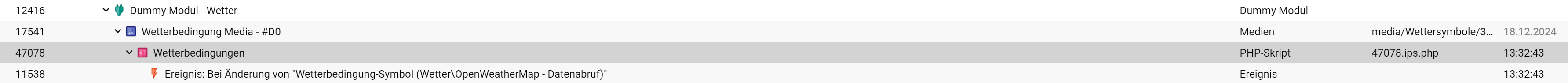

//Wettersymbole in Medienobjekt schreiben
//IPS_Sleep(1000);                                                // Script verzögern damit alle OpenWeatherMap Daten geladen werden können
$MediaID         = 17541;                                        // Image im MedienPool (übergeodnetes Objekt)
$Wetterbedingung = GetValue(16749);                     // Wetterbedingungssymbol von OpenWeatherMap (auslösende Variable)
$Path = "C:\\ProgramData\Symcon\\media\\Wettersymbole\\";
$Image = "44.png";                                              // N/A Wettersymbol wenn Wetter Code nicht vorhanden
// ******************* Bedingungen vergleichen *************************
//day
if ($Wetterbedingung == "01d") $Image = "32.png";
if ($Wetterbedingung == "02d") $Image = "30.png";
if ($Wetterbedingung == "03d") $Image = "28.png";
if ($Wetterbedingung == "04d") $Image = "26.png";
if ($Wetterbedingung == "09d") $Image = "40.png";
if ($Wetterbedingung == "10d") $Image = "39.png";
if ($Wetterbedingung == "11d") $Image = "3.png";
if ($Wetterbedingung == "13d") $Image = "13.png";
if ($Wetterbedingung == "50d") $Image = "34.png";
//night
if ($Wetterbedingung == "01n") $Image = "31.png";
if ($Wetterbedingung == "02n") $Image = "29.png";
if ($Wetterbedingung == "03n") $Image = "27.png";
if ($Wetterbedingung == "04n") $Image = "26.png";
if ($Wetterbedingung == "09n") $Image = "40.png";
if ($Wetterbedingung == "10n") $Image = "45.png";
if ($Wetterbedingung == "11n") $Image = "47.png";
if ($Wetterbedingung == "13n") $Image = "46.png";
if ($Wetterbedingung == "50n") $Image = "33.png";
//$ImageFile = $Path.$Image;                                      // Image-Datei
//IPS_SetMediaContent($MediaID, IPS_GetMediaContent($MediaID));   // Image im MedienPool mit Image-Datei
//Echo $ImageFile;
IPS_SetMediaFile($MediaID, $ImageFile, true);                   // Image im MedienPool mit Image-Datei

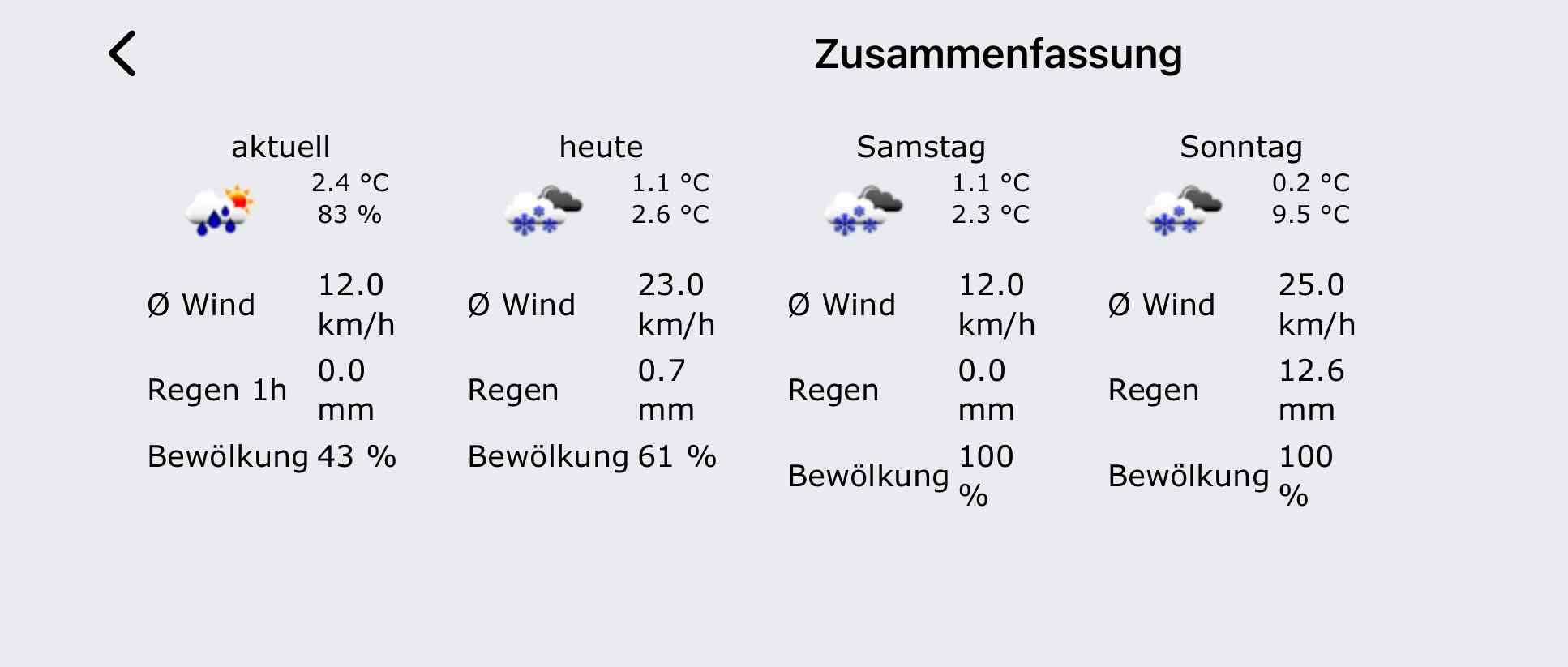

Mittels OWM One Call und eine php Skript wird die Wochenvorschau des Wetters in der Webfront angezeigt (funktioniert soweit alles).
Jedoch nur Wind, Regen, Bewölkung und Temperaturen.
Hier möchte ich auch Schnee anzeigen lassen (ICON (wenn leicht möglich) und Text).

Kannst du mal deine Vorschau posten wie die aussieht. Wie hast du die dann im Einzelnen aufgebaut.

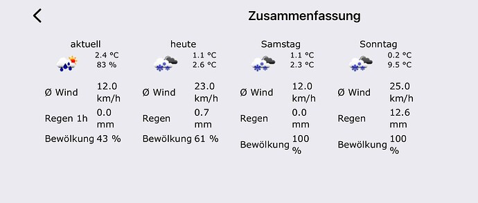

schaut so in der Webfront aus →
Ich hole mir dafür die Daten über das Modul OpenWeatherMap und mittels dem php-Skript " oneCallStatus.php" (liegt im Github dabei) wird diese Vorschau erstellt.
Im Skript wird einerseits die zu befüllende HTML Box angegeben und die Instanz für den OWM OneCall Abruf →
grafik
Im Skript ist zu sehen, dass eben nur gewisse Werte vom OWM One Call ausgelesen werden - eben nicht Schnee („snow“). Hätte cih schon probiert und bin aber dann draufgekommen, dass eben Snow schon gar nicht vom Modul OWM One-Call aus der API ausgelesen wird - und hier stehe ich dann leider an :wink:

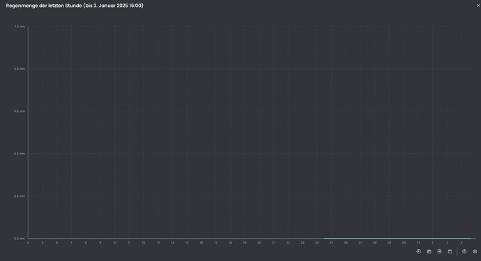

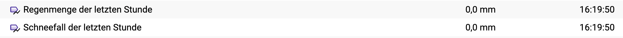

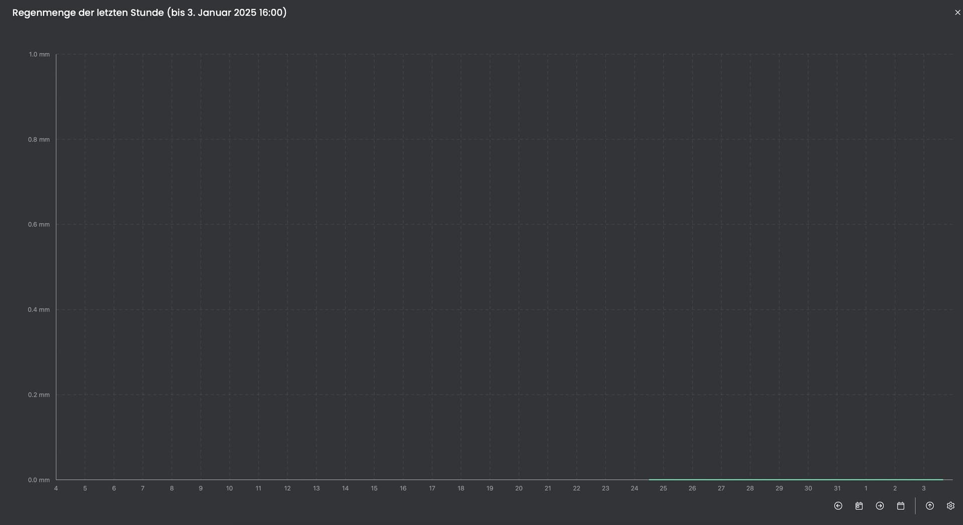

Habe nun bei mir auch einmal die Variable Schnee_1h ins Archiv aufgenommen - mal schauen ob da was kommt (es schneit aktuell).

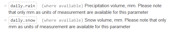

Ist das nicht der Parameter „daily.snow“ der die „Schneevorschau“ in mm liefern sollte?
Meinem Verständnis nach ist „daily.rain“ ja die tägliche Regenmenge welche ja funktioniert?

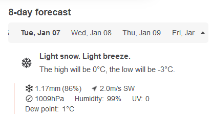

Direkt auf der Homepage ist der Wert ja auch da? Genau diesen würde ich mir hier erwarten (1.17mm).

Guter Hinweis, das habe ich tatsächlich nicht ausgewertet, gibt ja auch im IPS keine Variable dazu.
Ok, kann ich natürlich nachführen.
Snow gibt es nur bei current und bei hourly als 1h-Wert

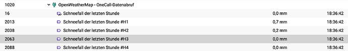

Gesagt, getan: versuch mal die aktuelle Modulstore/Beta des Moduls (v 2.15), da ist nun daily.snow mit drin.

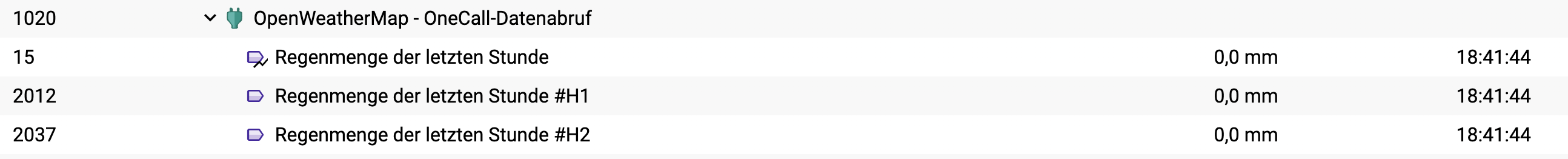

Moin demel42,

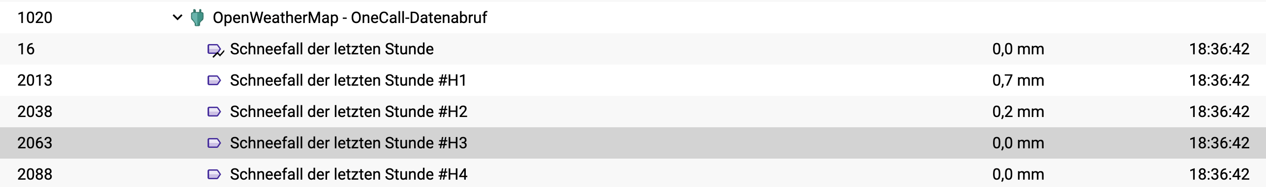

Danke nun wird der Schnee auch in den Variablen #H1…48 angezeigt.
Könnest du noch den Wert #H1 in die Variable (bei mir Position 16 „Schneefall der letzten Stunde“ anzeigen. Denke diese war dafür gedacht!?
Analog auch dann zu der Regenmenge.
Danke und Gruß
Carsten
das müsste eigentlich schon drin sein (lt. API), daher bitte ein Debug von einem Abruf (Limitierung erhöhen)

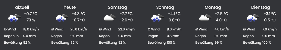

sieht echt super aus.
Okay in den Einstellungen unter OpenWeather habe ich 40 eingetragen und erhalte damit für 5 Tage alle 3 h die Vorschau.
Zusätzlich habe ich unter OpenWeather eine String Variable für die HTML-Box angelegt.
Wie erreiche ich, dass in der HTML Box der Forecast für 5 Tage angezeigt werden, aktuell wird in der HTML Box nur der aktuelle Tag angezeigt?

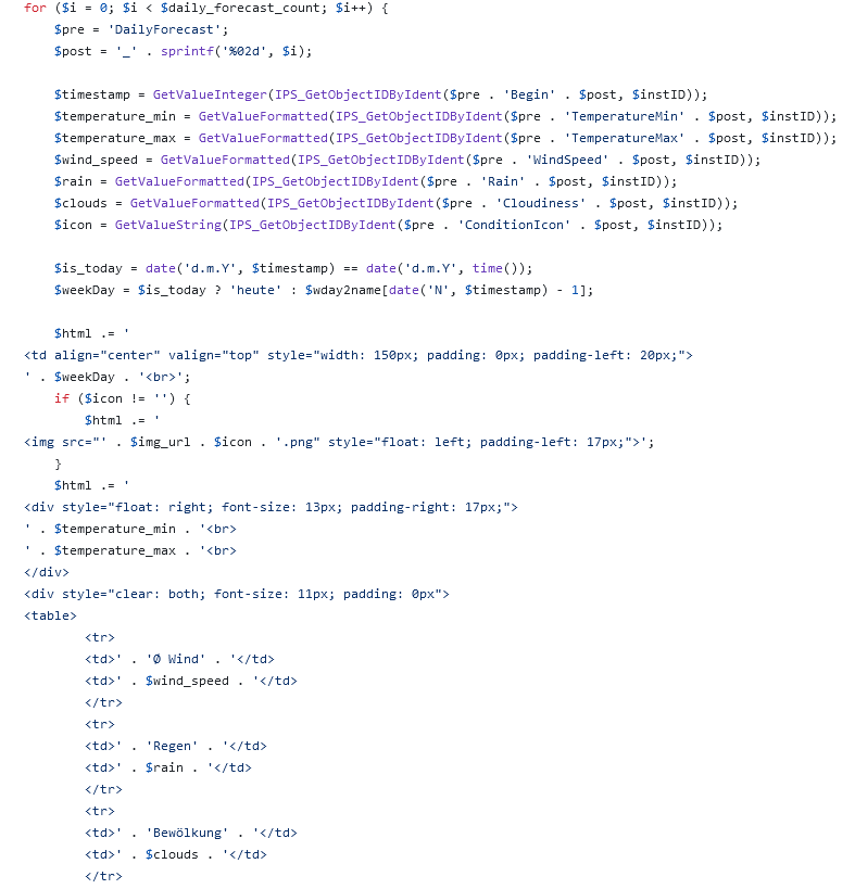

for ($i = 0; $i < $daily_forecast_count; $i++) {
    $pre = 'DailyForecast';
    $post = '_' . sprintf('%02d', $i);
    $timestamp = GetValueInteger(IPS_GetObjectIDByIdent($pre . 'Begin' . $post, $instID));
    $temperature_min = GetValueFormatted(IPS_GetObjectIDByIdent($pre . 'TemperatureMin' . $post, $instID));
    $temperature_max = GetValueFormatted(IPS_GetObjectIDByIdent($pre . 'TemperatureMax' . $post, $instID));
    $wind_speed = GetValueFormatted(IPS_GetObjectIDByIdent($pre . 'WindSpeed' . $post, $instID));
    $rain = GetValueFormatted(IPS_GetObjectIDByIdent($pre . 'Rain' . $post, $instID));
    $clouds = GetValueFormatted(IPS_GetObjectIDByIdent($pre . 'Cloudiness' . $post, $instID));
    $icon = GetValueString(IPS_GetObjectIDByIdent($pre . 'ConditionIcon' . $post, $instID));
    $is_today = date('d.m.Y', $timestamp) == date('d.m.Y', time());
    $weekDay = $is_today ? 'heute' : $wday2name[date('N', $timestamp) - 1];
    $html .= '
<td align="center" valign="top" style="width: 150px; padding: 0px; padding-left: 20px;">
' . $weekDay . '<br>';
    if ($icon != '') {
        $html .= '
<img src="' . $img_url . $icon . '.png" style="float: left; padding-left: 17px;">';
    $html .= '
<div style="float: right; font-size: 13px; padding-right: 17px;">
' . $temperature_min . '<br>
' . $temperature_max . '<br>
</div>
<div style="clear: both; font-size: 11px; padding: 0px">
<table>
	<tr>
	<td>' . 'Ø Wind' . '</td>
	<td>' . $wind_speed . '</td>
	</tr>
	<tr>
	<td>' . 'Regen' . '</td>
	<td>' . $rain . '</td>
	</tr>
	<tr>
	<td>' . 'Bewölkung' . '</td>
	<td>' . $clouds . '</td>
	</tr>
</table>
</div>
</td>
$html .= '
</tr>
</table>';
SetValueString($varID, $html);

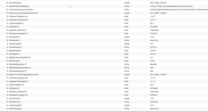

Im Skript erhalte ich noch folgende Fehlermeldung
Warning: Eigenschaft daily_forecast_count nicht gefunden in C:\ProgramData\Symcon\scripts\16020.ips.php on line 22
Vielen Dank schon mal für die Unterstützung
die instID$ ist die ID der Instanz „OPENWEATHER - ONECALL-DATENABRUF“ und nicht der Instanz „OPENWEATHER - DATENABRUF“?

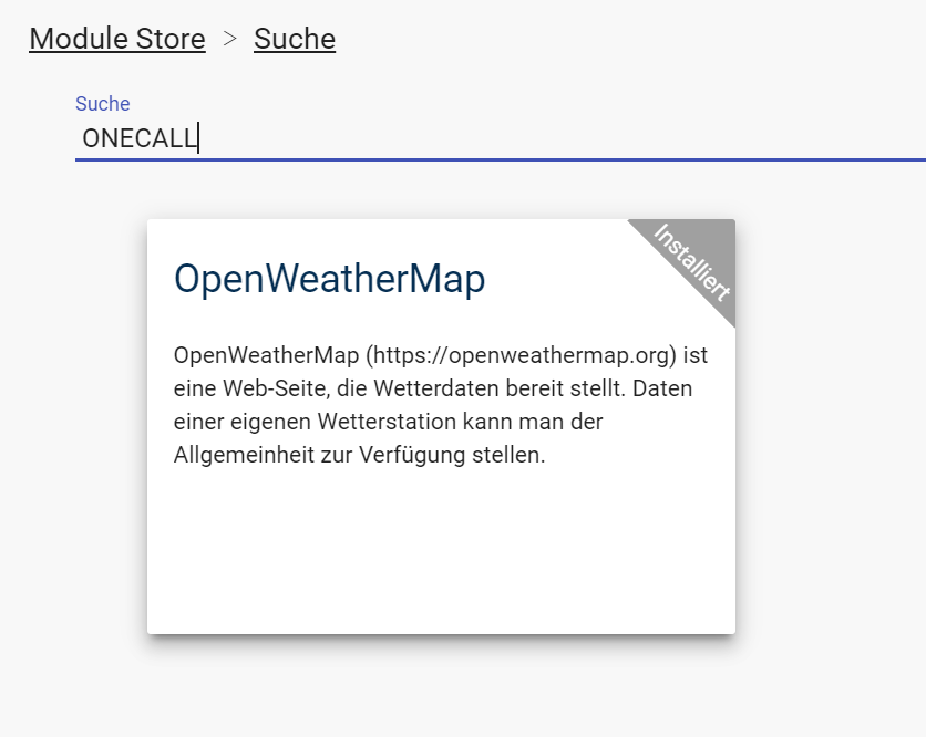

Hallo Gossi,
ich habe OpenWeatherMap installiert, die Werte kommen auch alle an. Habe die Vermutung, da ich die Free-Version nutze 3h Intervall - 5 Tage, dass die Begrifflichkeit nicht passt und er das nicht findet.
Den Namen habe ich zudem manuell geändert :wink:
Hast du neben der OpenWeatherMap noch etwas anderes bei dir installiert?
Bin zwar auch erst dabei mich da „rein zu fuchsen“ aber aus meiner Sicht ist das so aufgebaut.

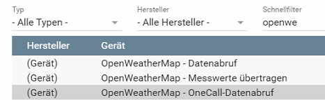

Das Modul besitzt 3 Instanzen →
grafik
Datenabruf → Instanz die die Daten aus deinem Screenshot oben liefern
Messwerte übertragen → hier kann man die Daten aus seiner Wetterstation an OWM übertragen
OneCall Datenabruf → „Kostenpflichtig“ aber 1000 Aufrufe pro Tag gratis (für Tagesvorschau mittels php- Skript)
