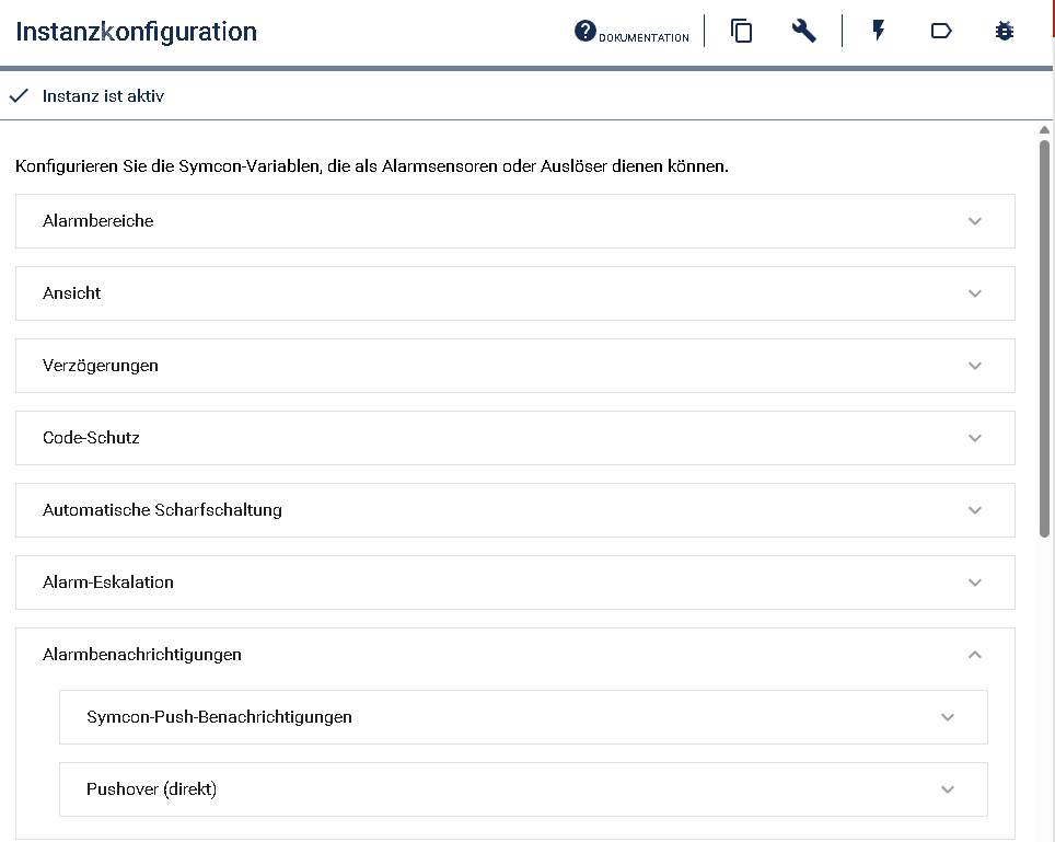

  1. Wäre es möglich, dass wenn ich die Instanz öffne, die Menüs alle geschlossen sind. Man klickt dann nur das an, was man nutzen möchte. Ist vielleicht etwas ergonomischer.

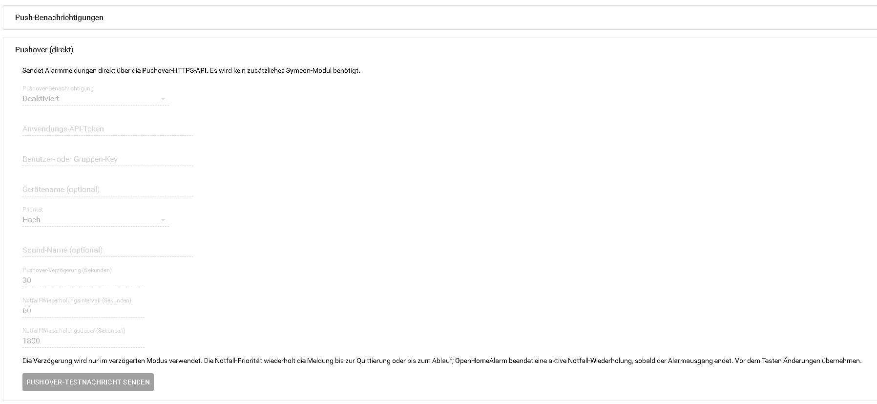

  2. Ich nutze für meine Benachrichtigungen Pushover. z.B. TUPO_SendMessage(33037/*instanz-ID*/,„Alarm“,„Einbruch Alarm“,0)
    Wäre es möglich so etwas direkt beim Menü-Benachrichtigungen auch einzubauen? Wäre einfacher es direkt dort zu machen, anstatt ein neues Ereignis auf eine Alarm-Variable (welche überhaupt?) zu machen.

Moin Michael,
Das ist kein Problem.

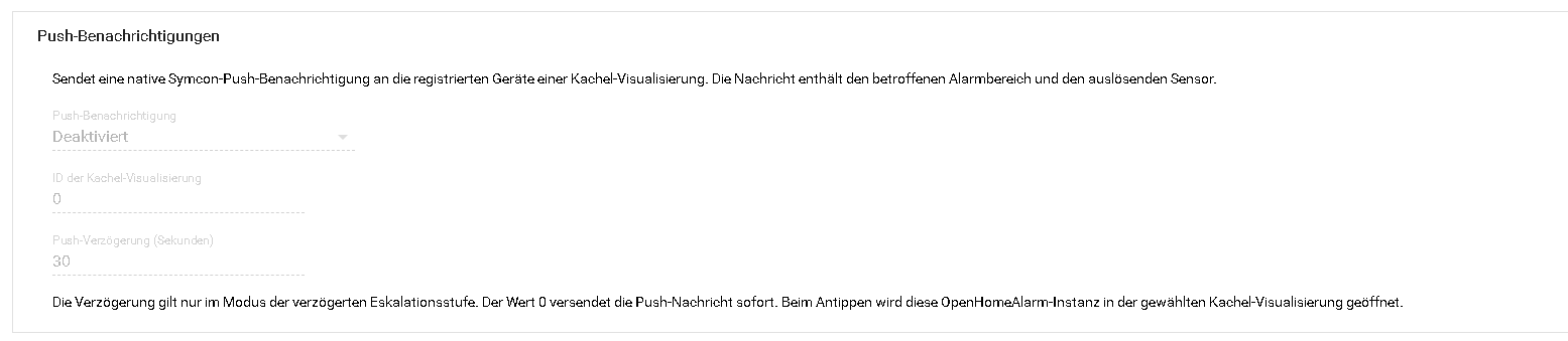

Das schaue ich mir morgen an, weil push-Nachrichten sind ja schon eingebaut:

hatte gerade nen bissl Luft und habe mal geschaut. Ich baue es ein, aber ohne Nutzung des Symcon_Pushover Moduls. Wird also eine native Implementation geben.

neues Update:
Einige Fehlerkorrekturen
Native Pushover Notifikationen eingebaut.
Burkhard
Moin Burkhard,
danke dir und perfekt implementiert. Funktioniert.

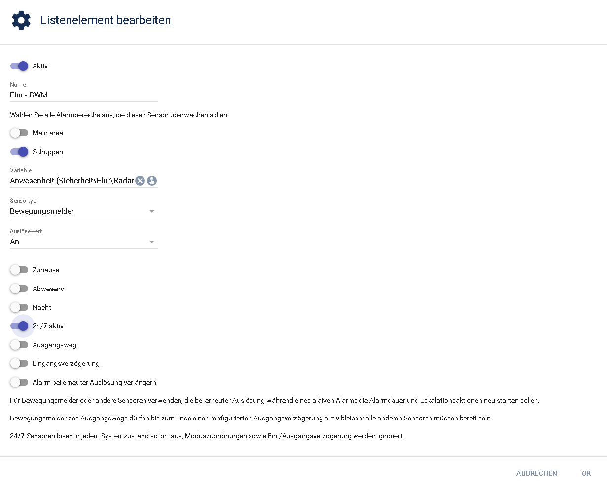

Um aber die z.B. Rauchmelder noch richtig zuzuordnen (die sollen/müssen ja immer aktiv sein), habe ich die Frage nach deiner Intension für die drei Szenarien „Zuhause“ „Abwesenheit“ und „Nacht“. Die verstehe ich noch nicht so ganz. Hast du für alle drei unterschiedliche Sensoren aktiv?
Habe hier, sowie in der Doku immer nur gelesen, dass es sie gibt, aber nirgends wozu und welchen Anwendungsfall. Vielleicht bin ich aber nur mal wieder zu begriffsstutzig. :smiling_face_with_sunglasses:
Danke dir und Gruß Michael
Moin Michael,
Hätte eigentlich gedacht, dass sei selbterklärend:
  • Nacht
    Alle Sensoren ausser Schlafzimmer und der Weg zum Bad/Toilette. Also die Bereiche wo man Nachts nicht hingeht
  • Abewesnd
    Alle Bereiche
  • Zuhause
    Nur der nicht genutzte Außenbereich
Ich gebe zu, dass es sich ein wenig mit den Alarmbereichen überschneidet, aber manch einer will nicht in Areas arbeiten und nutzt lieber Alarmsituationen.
  • Rauchmelder
    Kommen in den 24/7 Überwachungsbereich, sind dann logischerweise von aktiver/unaktiver Alarmanlage unabhängig immer scharf.
Burkhard
Dann habe ich es nun auch verstanden… :+1:
Werde das in der Anleitung noch ein wenig erläutern, sonst kommt die Frage nachvollziehbar häufiger. Da gebe ich Dir völlig recht.
Wasserleck-Sensoren gehören zum Beispiel auch in den 24/7 Bereich. Genau für solche Sachen ist die Dauerüberwachung da.
