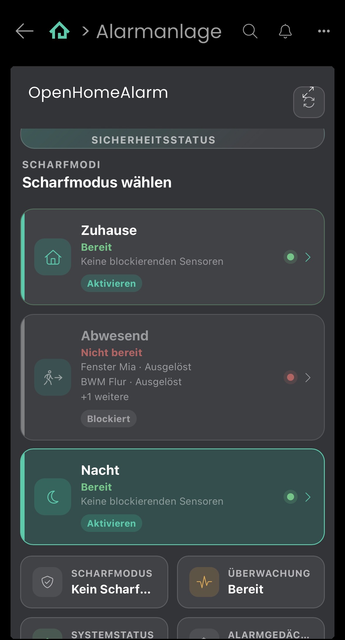

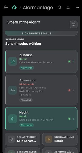

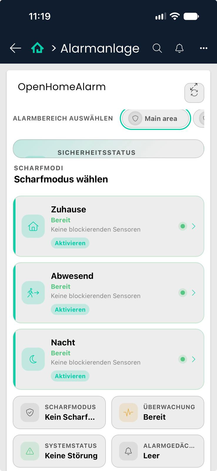

Guten Morgen, habe vielleicht nur ich dieses Problem ?, nach dem Update von heute sehe ich den “Sicherheitsstatus” nur noch abgeschnitten auf dem iPhone … :roll_eyes: Das scrollen funktioniert nun aber
Nicht ganz so massiv, wie bei Dir, aber nachvollziehbar. Wird korrigiert. Danke, hatte ich bisher nicht so drauf geachtet.

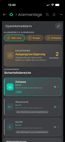

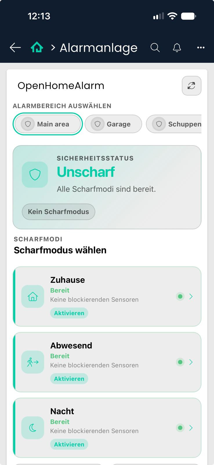

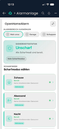

Neues Update oben.

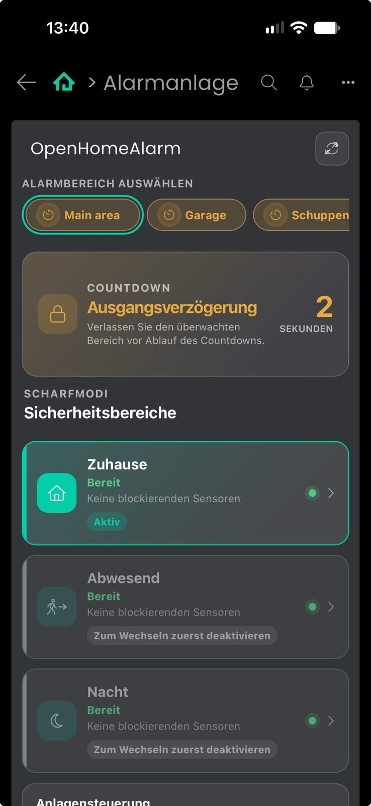

Sollte jetzt in der mobile-APP so aussehen:
Burkhard

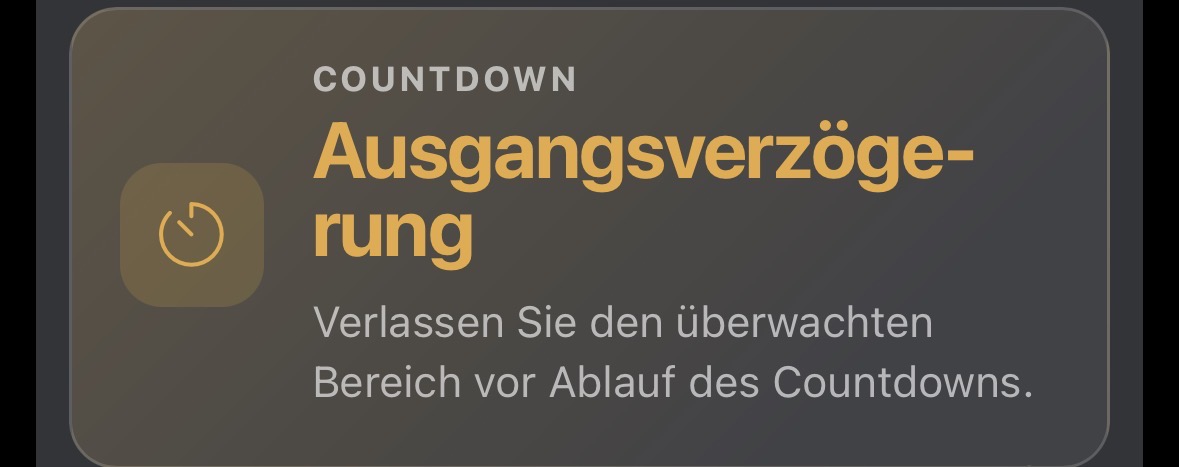

Das sieht jetzt gut aus. Leider ist der coole Countdown nicht mehr zu sehen (sie Bild).
Ups, das sollte eine Kleinigkeit sein, den wieder rein zu kriegen.
Edit: Countdown ist wieder da.
Burkhard
Danke - funktioniert sehr gut.

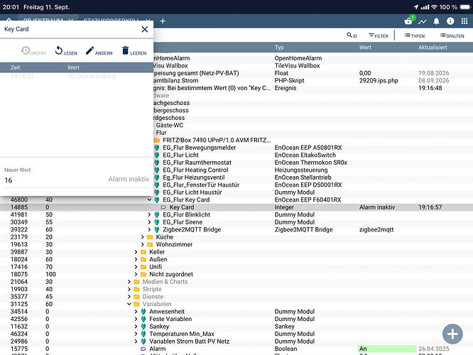

Moin Burkhard,

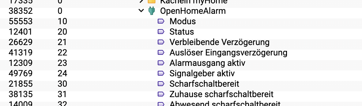

kannst mir bitte noch mal auf die Sprünge helfen… Ich teste gerade mit meinem Hotel-Schalter rum. Folgendes funktioniert irgendwie nicht. Welche ID muss ich eingeben, die der “ganzen” Instanz oder von Mode?

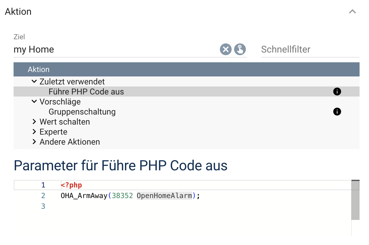

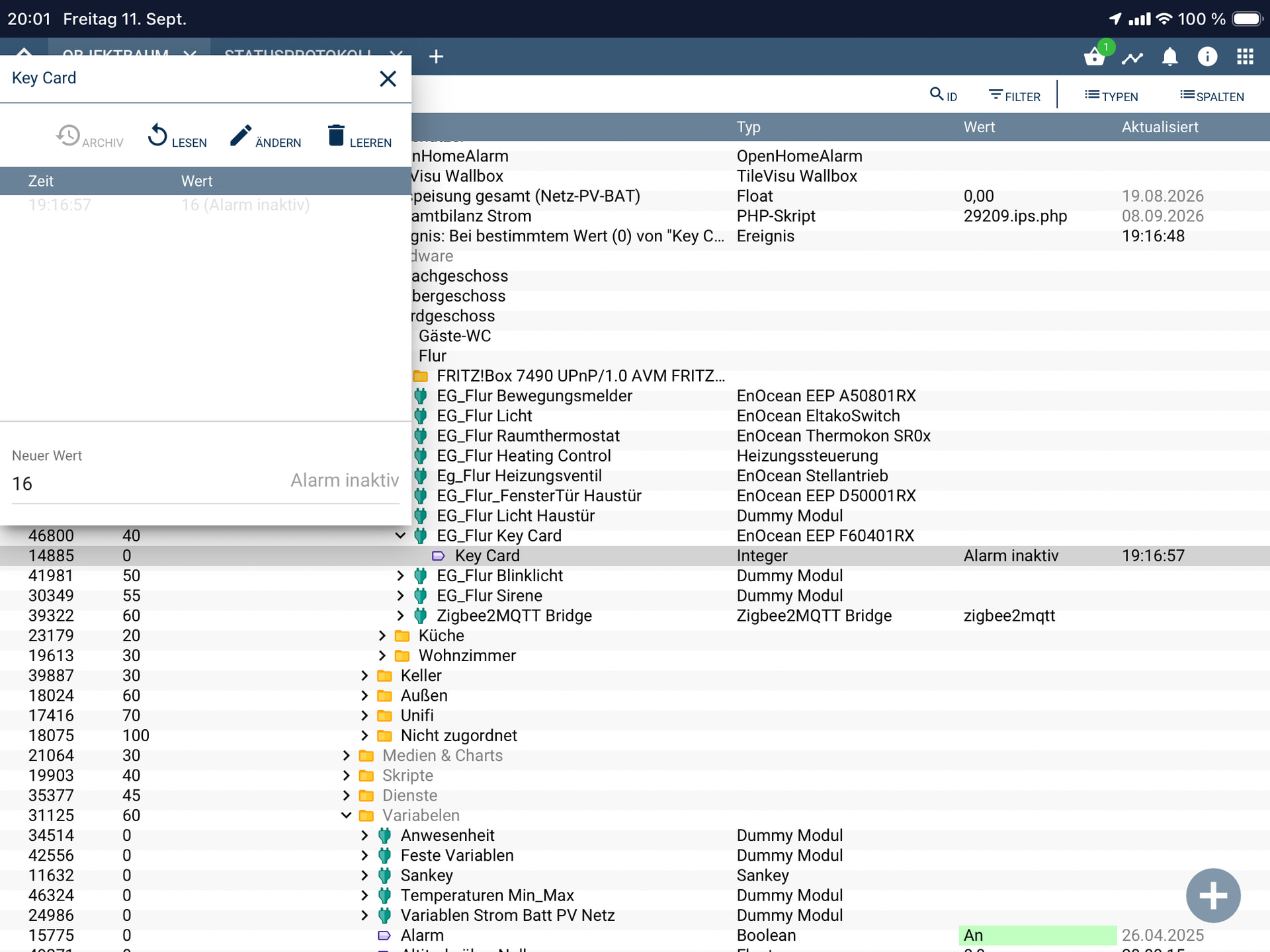

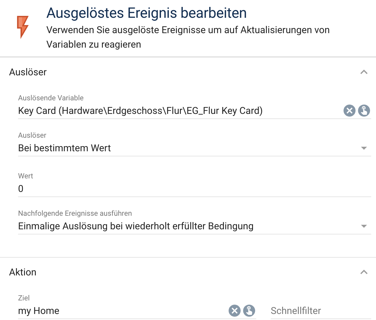

Ja, genau das. Die Screenshots zeigen deine Instanz und den php der Ereignisses.
Ich kriege es nicht hin… Der Key-Schalter ist keine Bool, sondern Integer. 0=es steckt keine Karte drin, 16= karte steckt. Insofern das folge Ereignis:. Du meinst mit “$alarmInstanzID” die 38352.

Zeige mir mal bitte die Variablen des Kartenschalters.
Burkhard
Wie gesagt:
Karte steckt, Alarm inaktiv, Wert=16
Karte fehlt, Alarm aktiv, Wert=0
Gruß Michael
Wie wäre es dann mit:
$alarmInstanzID = 38352;
if ((int) $_IPS['VALUE'] === 16) {
    OHA_ArmAway($alarmInstanzID);
} elseif ((int) $_IPS['VALUE'] === 0) {
    OHA_Disarm($alarmInstanzID);
Das ist das Aktionsskript des Hotelschalters.

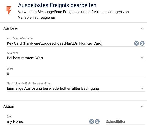

Das ausgelöste Ereignis muss:
  • die Integer-Variable des Hotelschalters überwachen,
  • auf „Bei Änderung“ reagieren,
  • und dieses PHP-Aktionsskript ausführen.
Dann gilt automatisch:
  • Wert 16 → Alarmanlage im Modus „Abwesend“ scharfschalten
  • Wert 0 → Alarmanlage unscharf schalten
38352 ist dabei die ID der gesamten OpenHomeAlarm-Instanz.
Burkhard

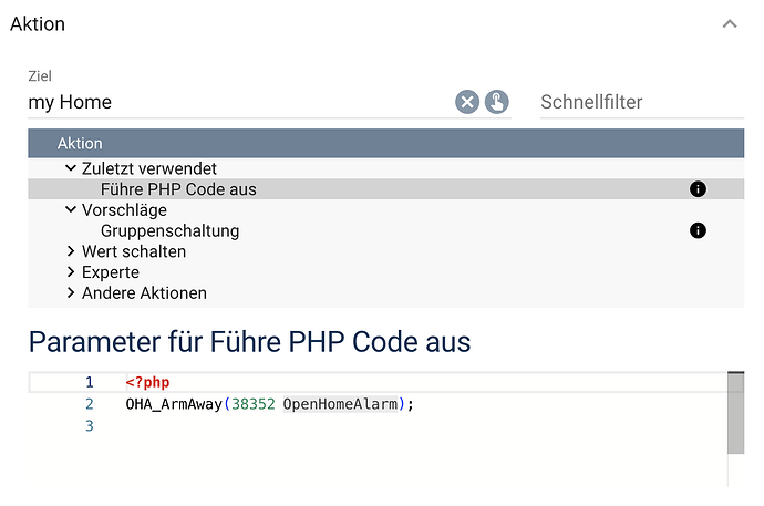

Habe es nun genauso gemacht, Das Ereignis (36095)wird auch ausgeführt, funktioniert aber leider auch nicht….
Gruß Michael

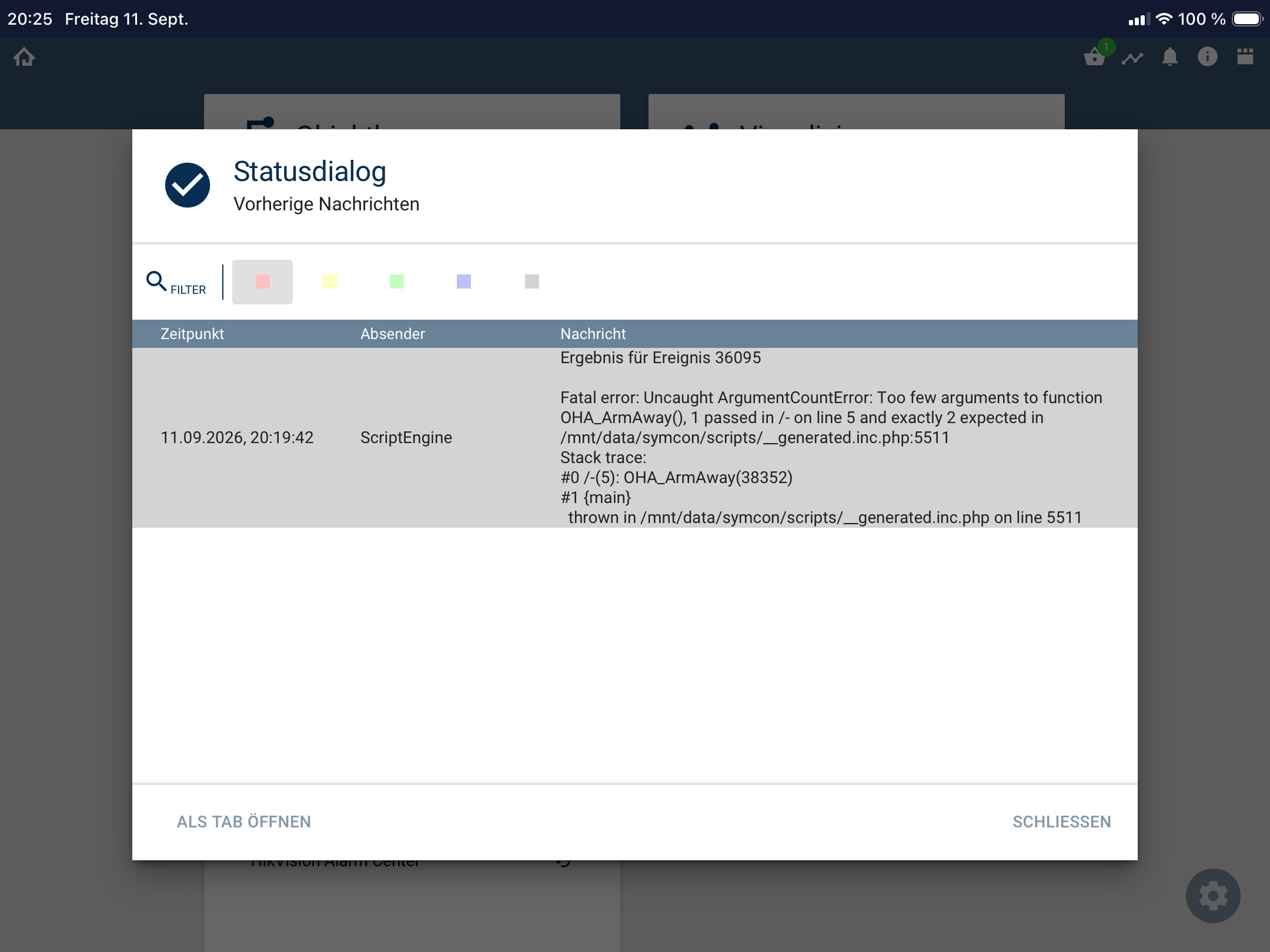

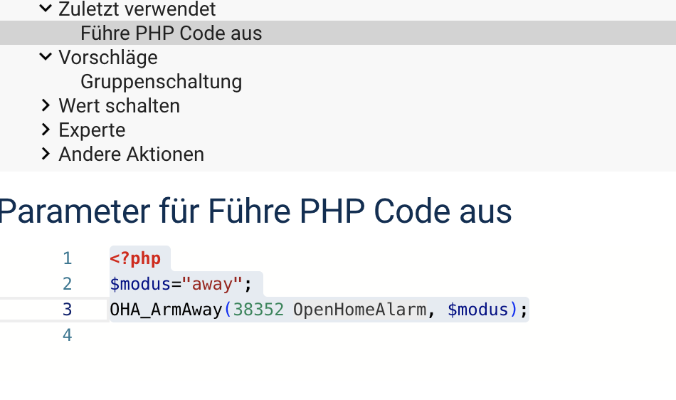

Folgende Fehlermeldung:
    OHA_ArmAway($alarmInstanzID, null);
Für OHA_ArmAway gilt:
  • null = konfigurierte Ausgangsverzögerung verwenden
  • 0 = sofort scharfschalten
    OHA_ArmAway($alarmInstanzID, 0);
  • positive Zahl, z. B. 30 = 30 Sekunden Verzögerung
    OHA_ArmAway($alarmInstanzID, 30);

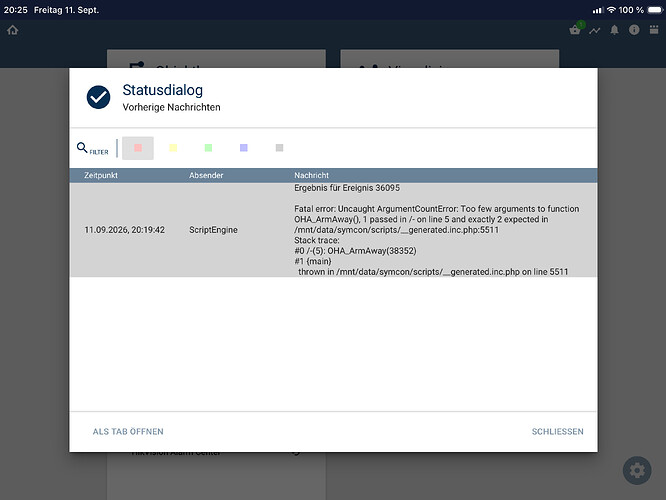

Auch das geht leider nicht…
Du hast es nicht richtig korrigiert. Er braucht einen zweiten Wert, wie vorher geschrieben null, 0, oder die Ziet der Verzögerung z.B. 30 für 30 Sekunden).
Zeile 5 ist der Befehl immer noch nicht mit dem zweiten Wert belegt.
