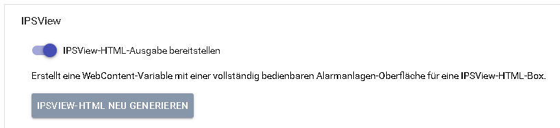

Neues Update online,
bitte mal testen. In den IPSView-Einstellungen hast Du jetzt die Möglichkeit, die HTML-Datei neu zu generieren:
Burkhard
Hallo
Sieht gut aus. Funktioniert wieder.
