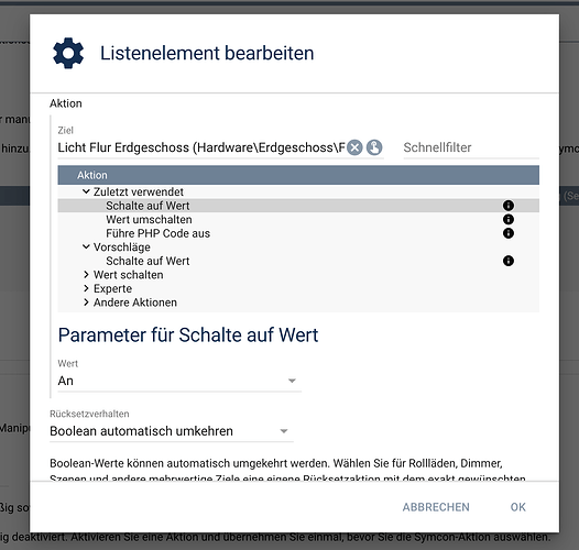

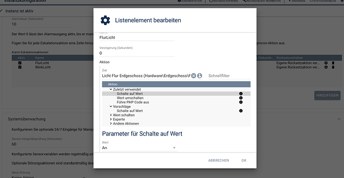

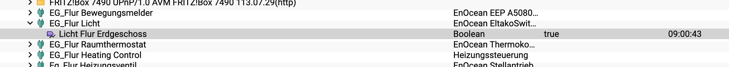

habe den neuen “Aktionsbereich” nun auch getestet. Entweder ich blicke es nicht, oder es funktioniert nicht so wie ich mir das vorgestellt habe.
Also das Blinklicht/Flurlicht geht an, aber nicht wieder aus. Habe mehrere Aktionen “Wert umschalten/Schalte auf Wert” für die Rückstellung ausprobiert. Das Licht bleibt an.
Gruß Michael

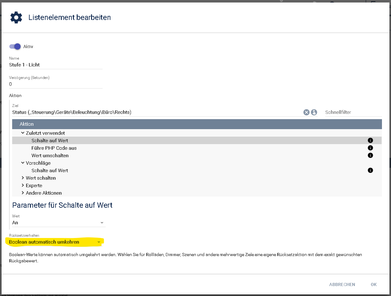

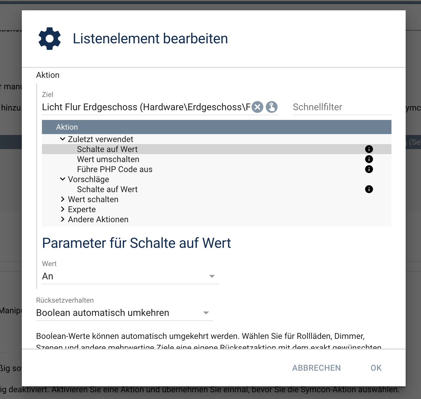

Moin @tissenm,
bei bool brauchst Du zum Zurücksetzen der Instanz (Leuchtmittel) nur Boolean automatisch umkehren wählen, dann sollte es klappen.
Burkhard

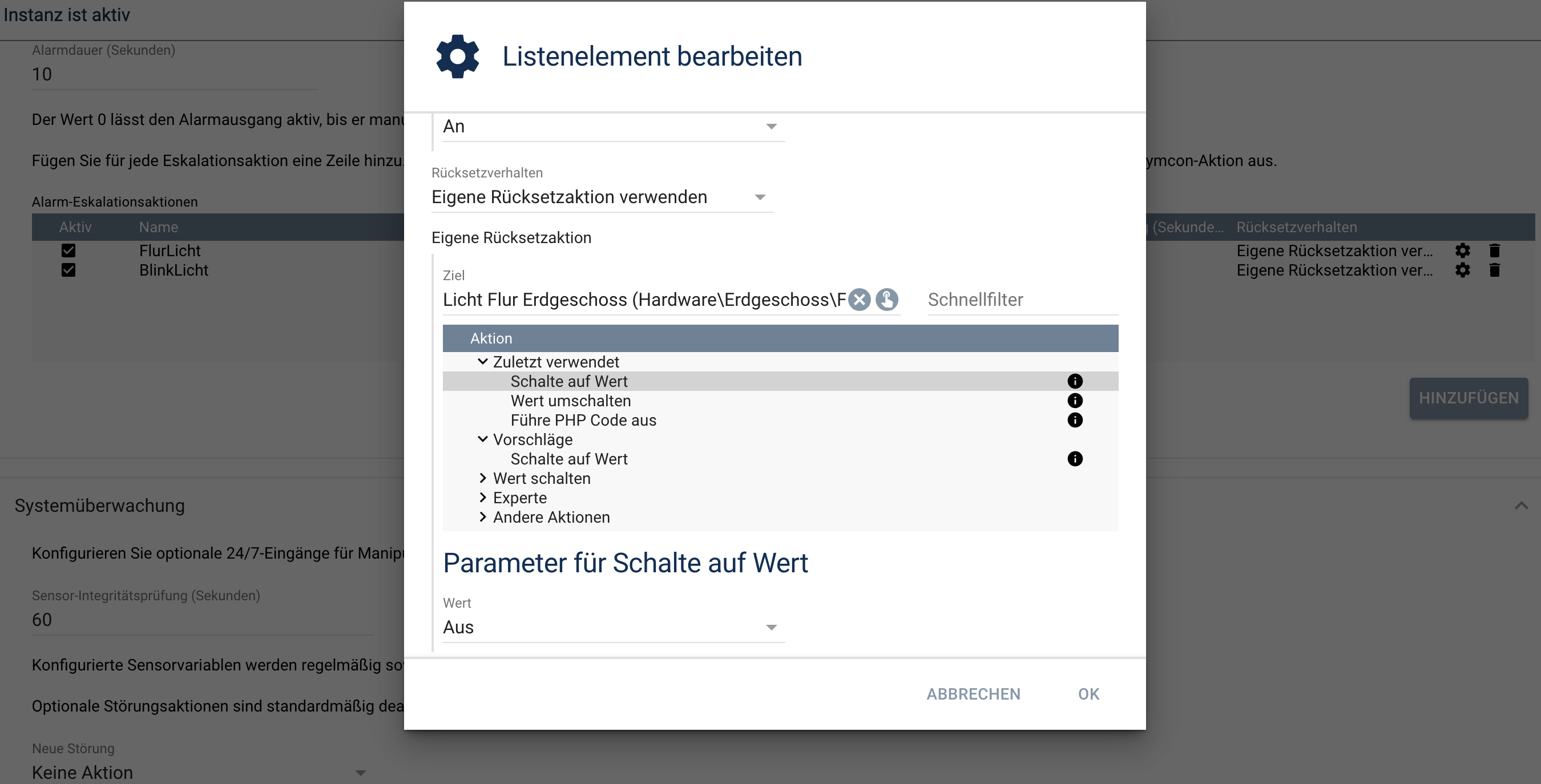

Moin Burkhard,
klappt leider nicht… Die Bool vom Licht bleibt auf “true”. Ich muss doch “Deaktivieren” drücken oder. Nicht dass es Fehlbedienung ist. :sweat_smile:
Gruß Michael

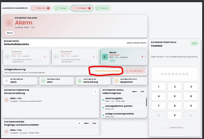

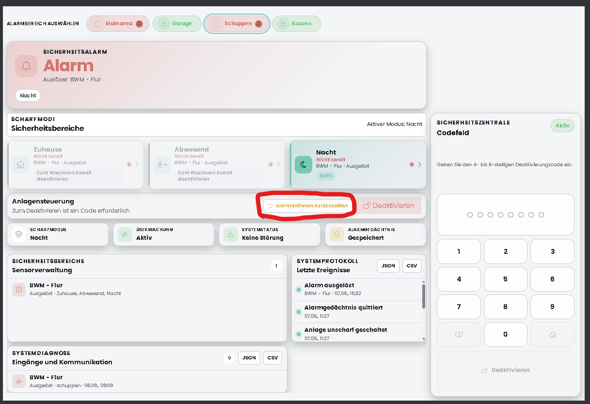

Eigentlich musst Du auf:
„Alarmaktionen zurücksetzen“ klicken.
Probiere es mal bitte.
Burkhard
Habe ich nun auch gemacht, aber funktioniert leider auch nicht.
Gruß Michael

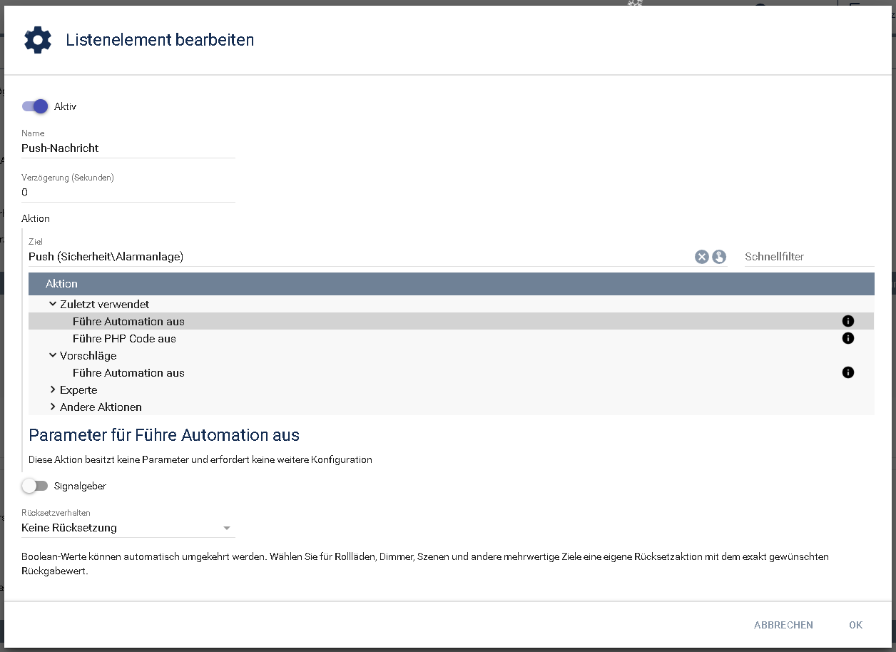

Danach legst Du in OpenHomeAlarm eine neue Eskalation an:
Aktion: Führe Automation aus, Keine Rückmeldung und Signalgeber aus.

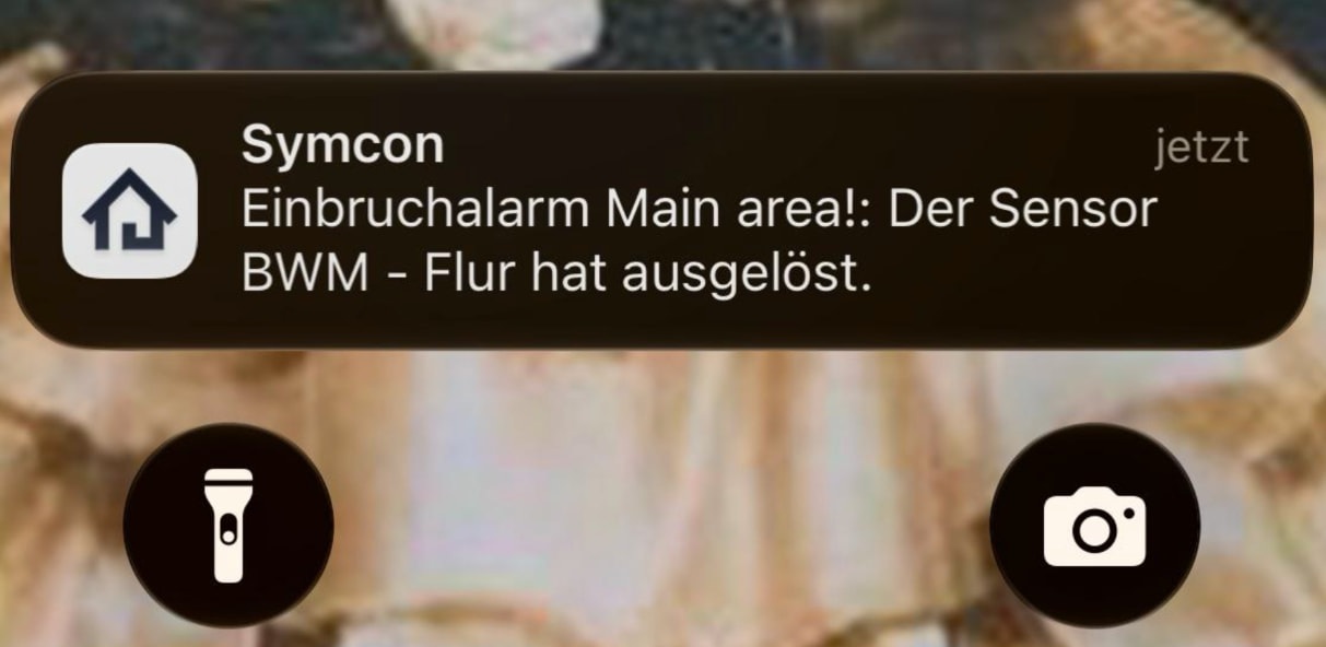

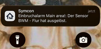

Dann erhältst Du bei Auslösung eines Alarms folgende Push-Meldung:
Ich denke mal, so hast Du es Dir vorgestellt, Richtig?
