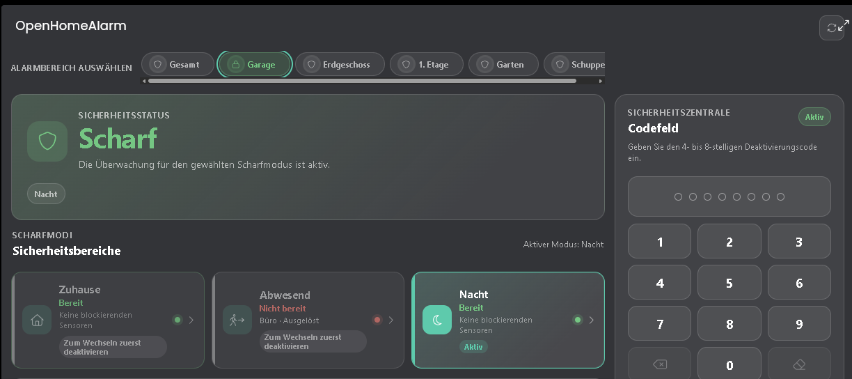

Bezüglich der Areas habe ich mir gestern noch mal nen paar Gedanken gemacht und etwas mehr Komfort rein gebracht:

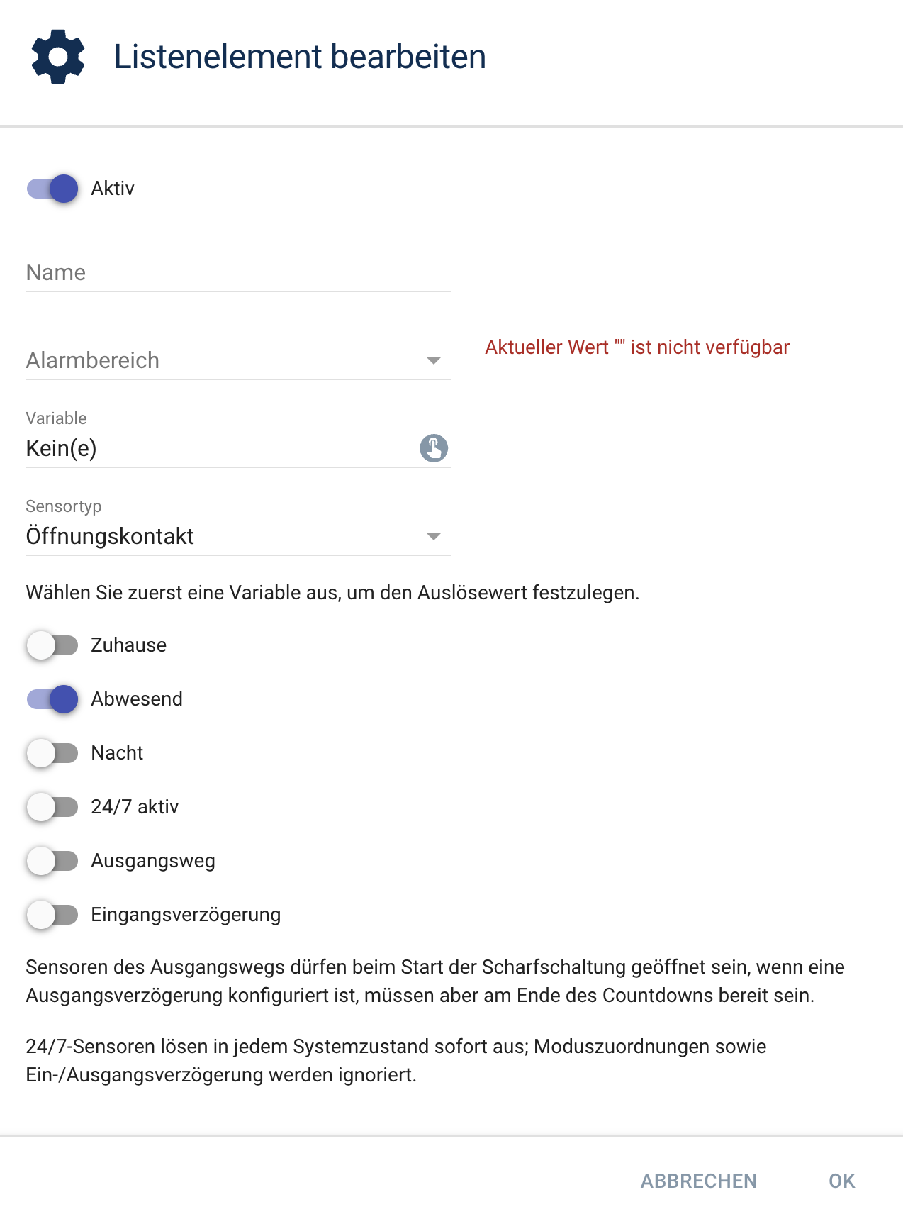

Wenn ich einen neuen Sensor und Auslöser auswähle, fehlt der initiale Wert für den Alarmbereich und es erscheint der Hinweis:
Sollte hier nicht zumindest “main area” vorgegeben werden.
Uli
Ja, da bin ich auch noch dran. Mir ist aufgefallen, das Sensoren in mehrere Areas möglich sein sollten. Geht bisher nicht. Wird also gleich mit korrigiert.

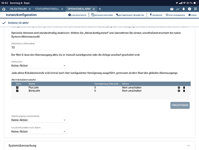

Moin Burkhard,
ich verstehe den Alarmbereich noch nicht wirklich. Inzwischen habe ich zum Testen einen Türsensor und ein Blinklicht und Flurlicht eingebunden. Bei Alarm gehen auch auch die beiden Lichter an. Aber wenn ich den Alarm quittiere / deaktiviere bleiben sie noch an. Wie gelingt es mir sie dann auch wieder auszuschalten.
Ich habe bei Alarm zurücksetzen was eingestellt, aber dort geht nur eine Aktion.
Danke und Gruß Michael

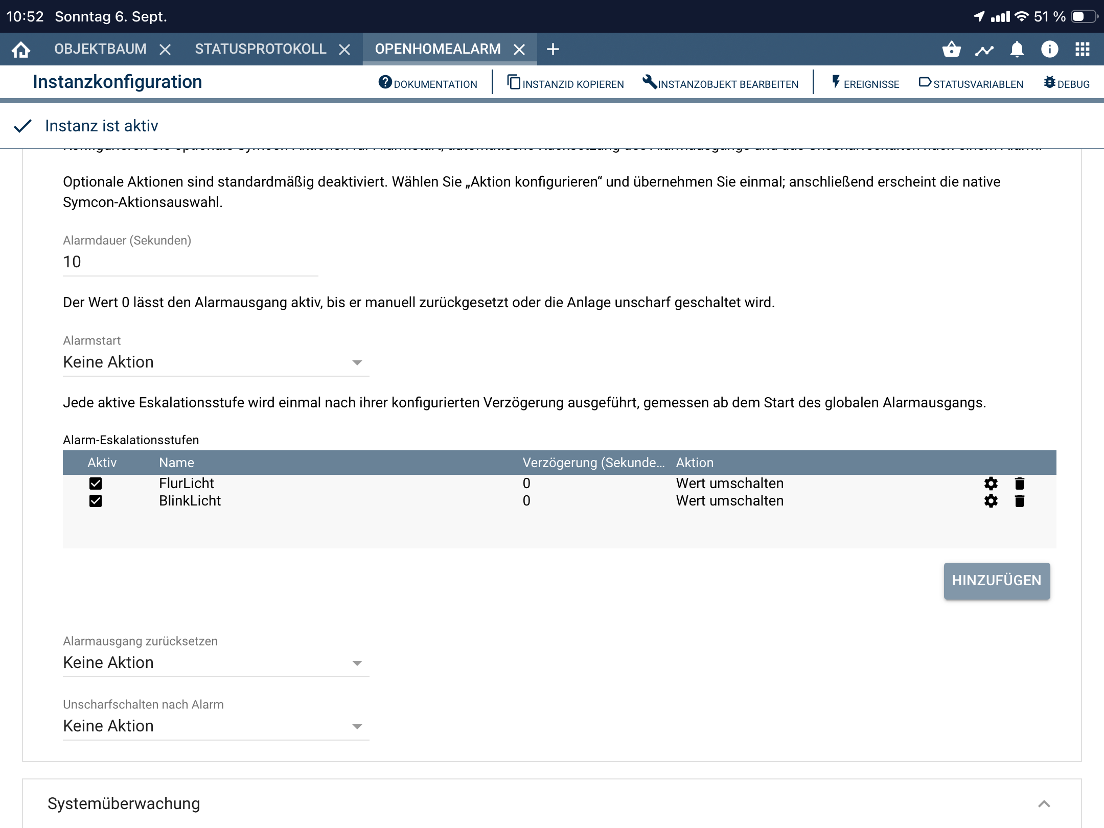

neues Update online. Schwerpunkt ist der rebuild der Alarmfunktionen mit Eskalationsstufen. Folgendes Procedere gilt jetzt:
in Stichpunkten:
  • Instanzkonfiguration öffnen.
  • Abschnitt „Alarmaktionen“ öffnen.
  • Unter „Alarm-Eskalationsaktionen“ auf „Hinzufügen“ klicken.
  • Jede Tabellenzeile stellt genau eine Aktion dar.
  • Aktion aktivieren und verständlichen Namen vergeben.
  • Verzögerung eintragen:
    • 0 Sekunden: sofort bei Alarm
    • 30 Sekunden: nach 30 Sekunden
    • 60 Sekunden: nach einer Minute
  • Über das Zahnrad das Symcon-Ziel und die Aktion auswählen.
  • „Automatisch zurücksetzen“ nur für boolesche „Schalte auf Wert“-Aktionen aktivieren.
  • Bearbeitungsdialog bestätigen.
  • Für jede weitere Aktion eine neue Zeile hinzufügen.
  • Abschließend „Änderungen übernehmen“.

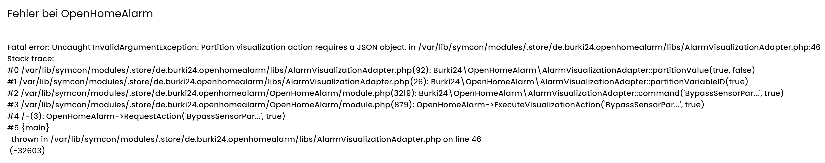

Guten Morgen Burkhard,
bei zwei Alarmbereichen, Auswahl Dachgeschoss und einem offenem Sensor in dem Alarmbereich, kommt beim “Einmaligen quittieren” ein Fehler:
Uli
neues Update:
@ubittner Dein Fehler sollte behoben sein

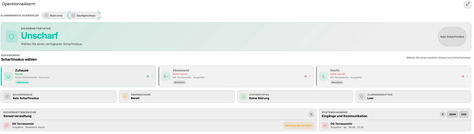

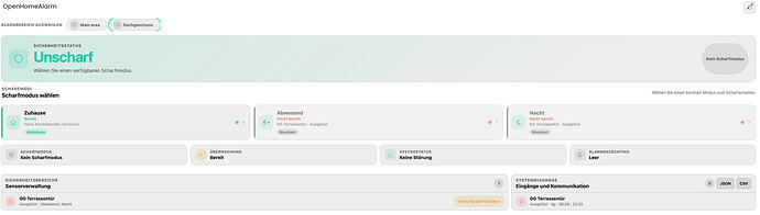

Ich glaube bei den Systemprotokollen läuft das auch noch nicht rund, wenn ich nur einen Alarmbereich (nicht den main) aktivieren wird kein Eintrag im Systemprotokoll erzeugt.
Auch die Variabel Status unterhalb der Instanz bleibt dann auf “Unscharf”.
Aus meiner Sicht ist es schwierig, wie flexible möchte man das gestalten.
Ich finde deine HTML Element gut, die machen was her und sehen modern aus.
Vermutlich legst du Wert auf Bedienung am Tablet oder PC.
Es gibt aber auch Nutzer, die das gerne per Handy steuern möchten. Ja man kann die Größe der Kachel verändern, aber ich finde gerade, wenn man einen Alarmbereich am Handy auswählen will, ist das nicht optimal.
Burkhard, das ist mir nur aufgefallen und soll keine Kritik oder Anspruch auf Entwicklung darstellen.
Uli

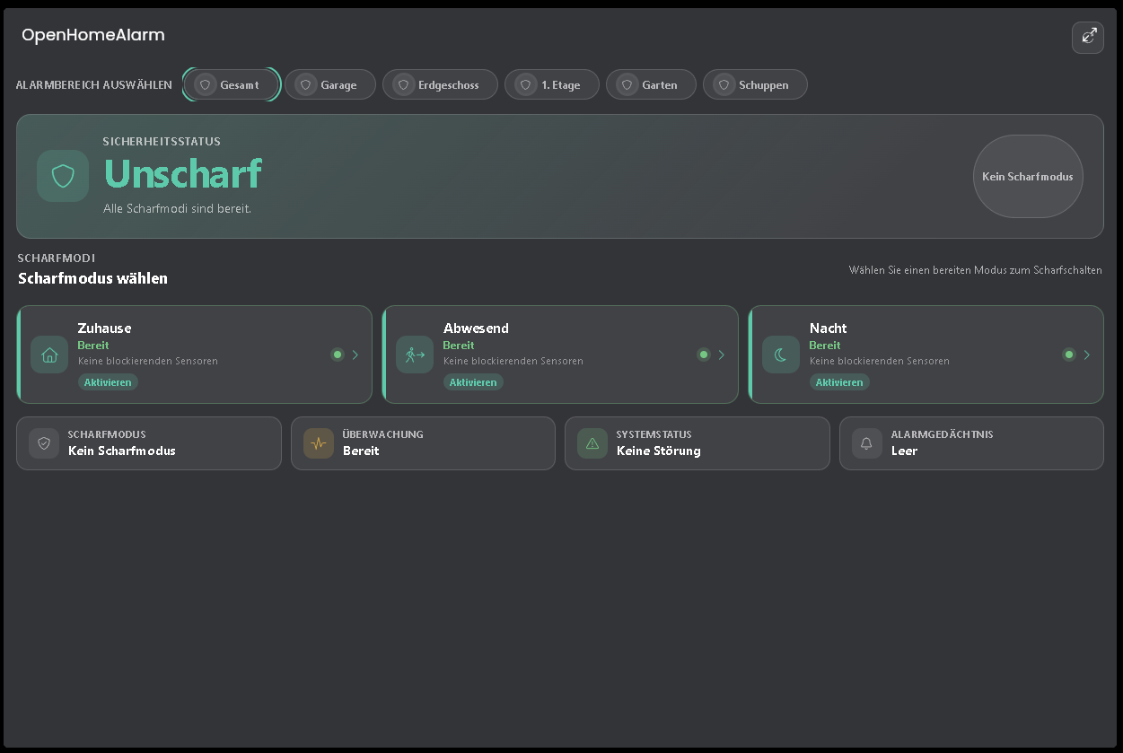

Ehe ich ähnlich, meine Idee war, das main Einfluss auf alle hat. Also wenn ich main aktiviere, werden alle Areas aktiviert und anders herum. Dann müsste man die Sensoren auch nicht doppelt verknüpfen.
Das mit dem Prtokoll ist mir ebenfalls aufgefallen und wird korrigiert.
Das Thema, wie kompatibel gestaltet man die Ansicht ist wiederum ein Thema für sich. Ich sehe den Bedarf, vielleicht mache ich da auch noch was, sozusagen eine minimalistische, kleine Version.
Primär schaue ich bei den Modulen (wie Du schon sagst) das man am Tablett oder Am PC Oder touchscreen eine saubere, übersichtliche Bedienung erschafft. Das Problem der Handy-Fähiglleit habe ich genauso beim Calendar. Ich denke, da werde ich für das Alarmsystem mal was probehalber zur Verfügung stellen.
