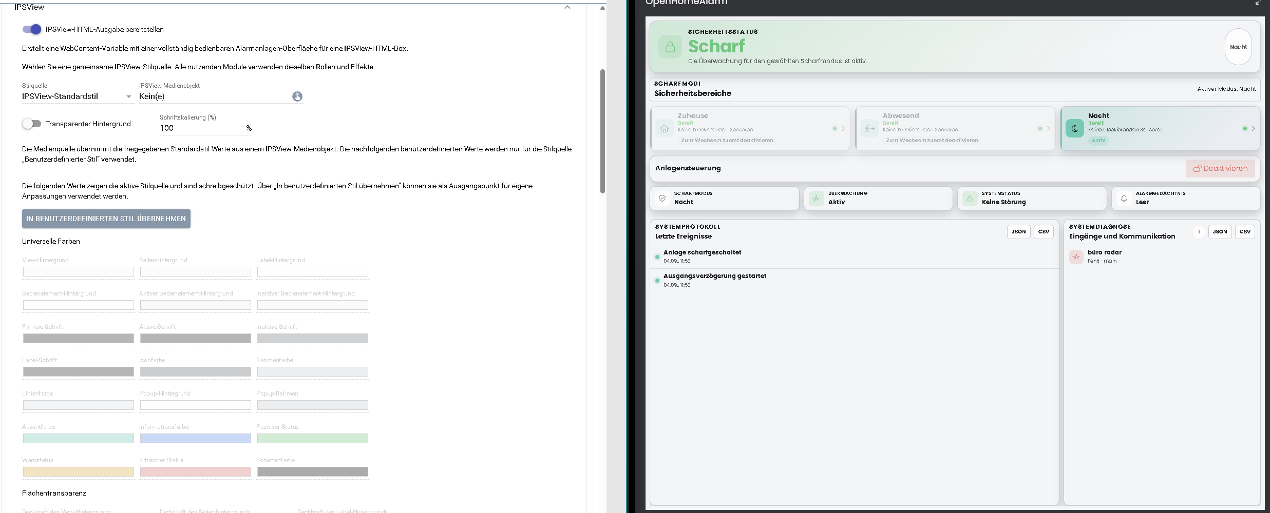

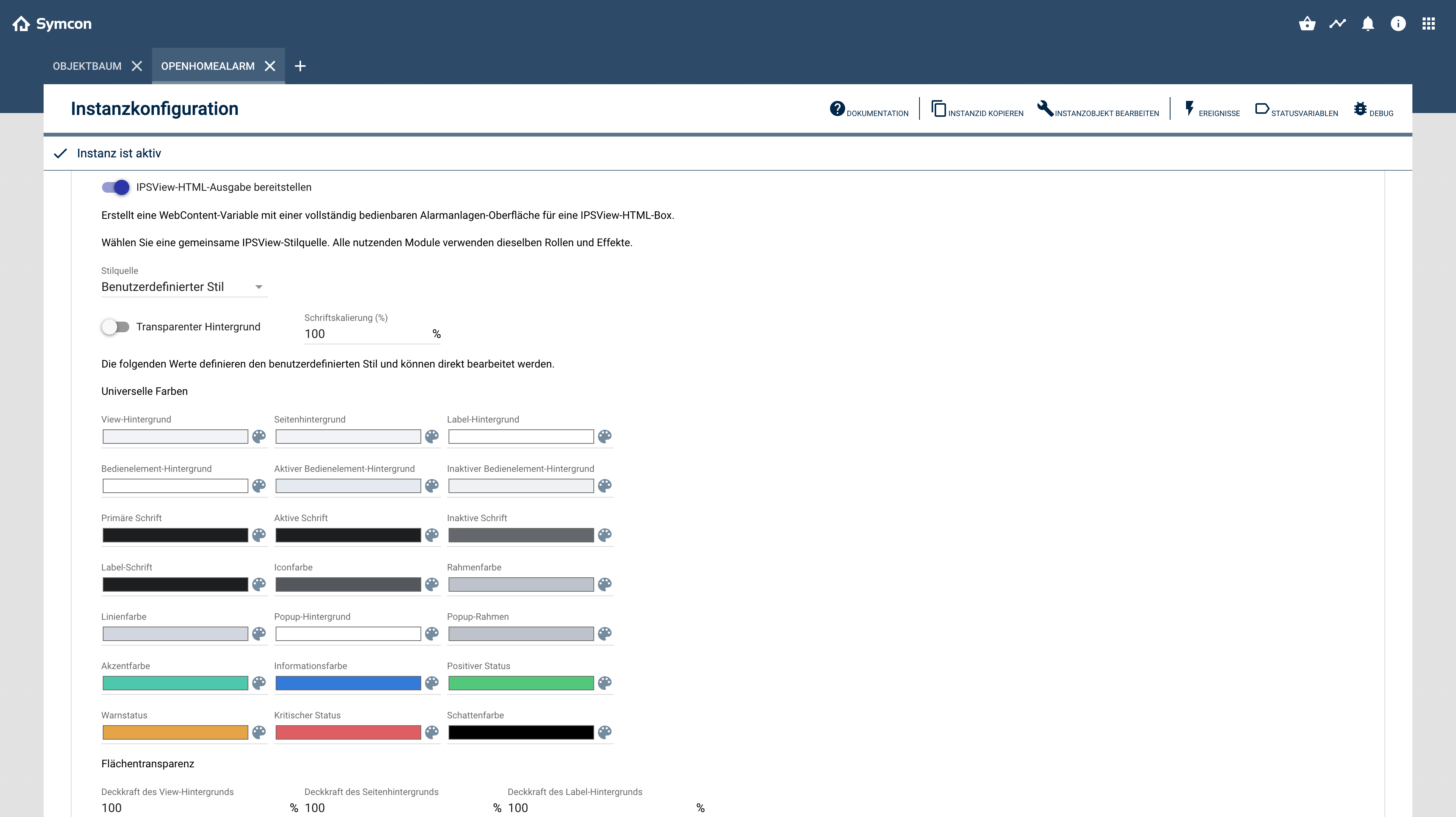

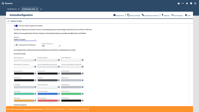

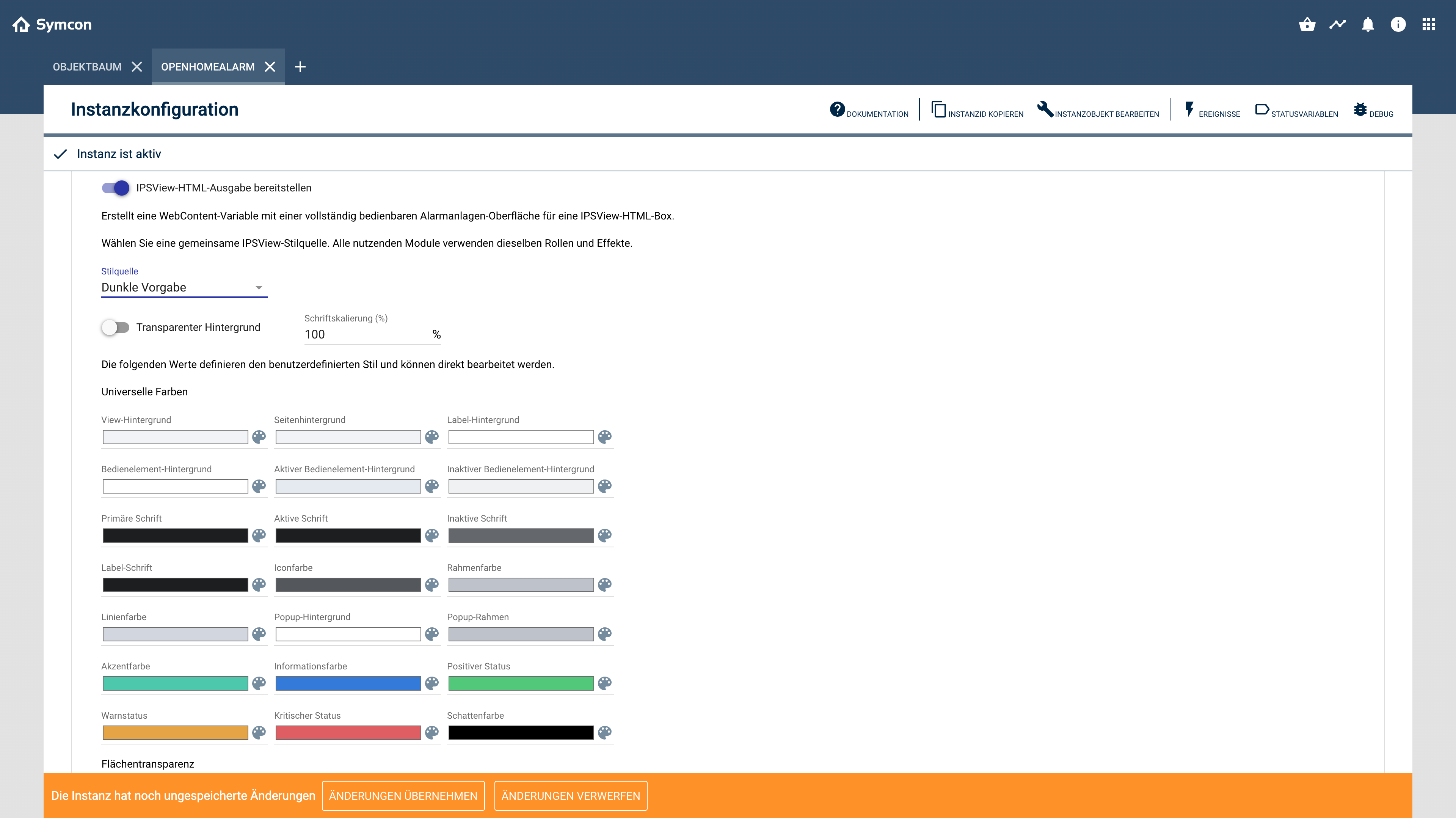

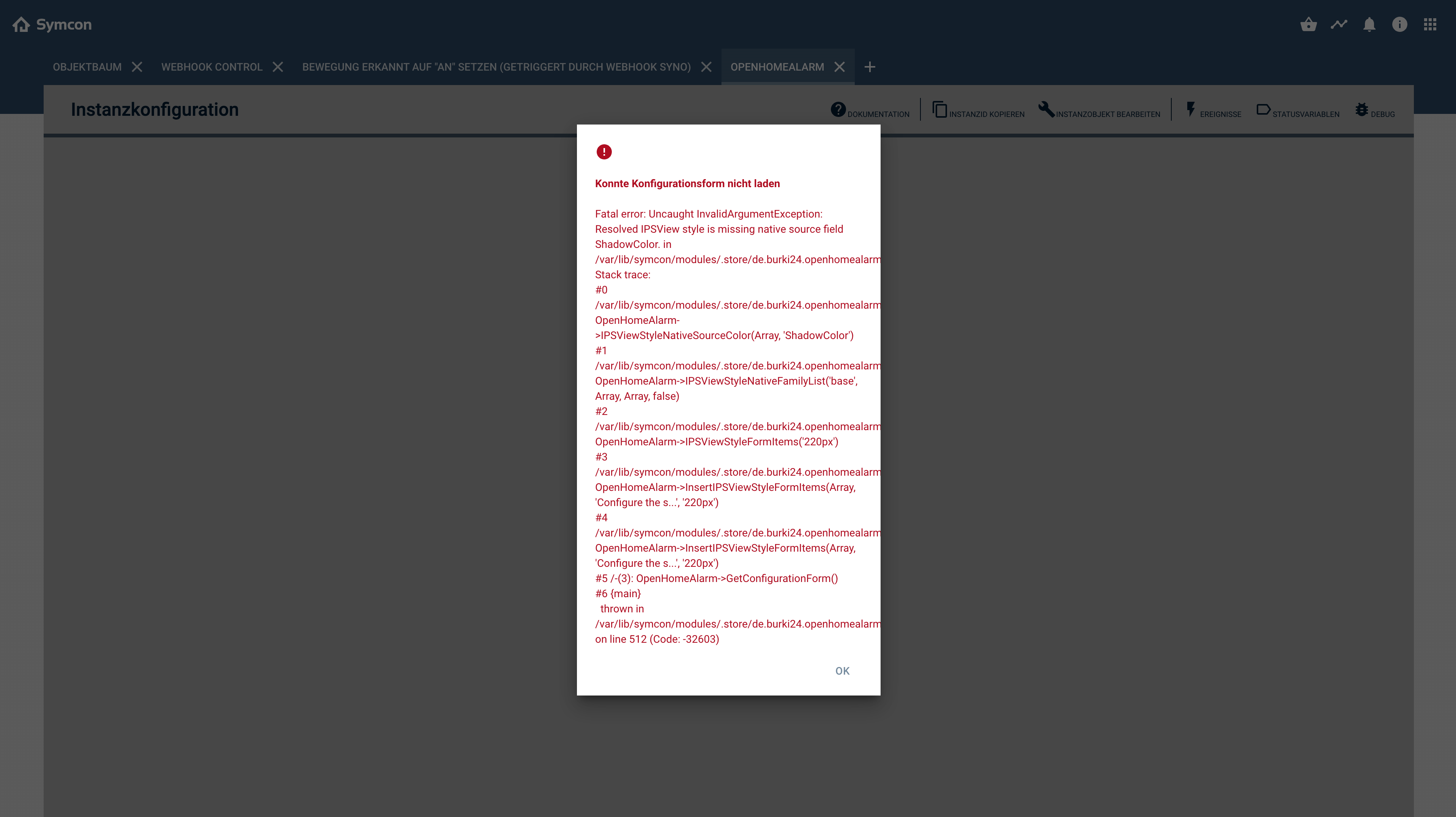

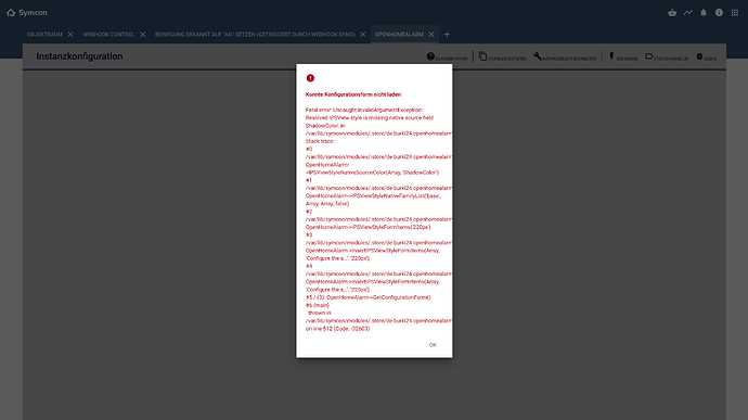

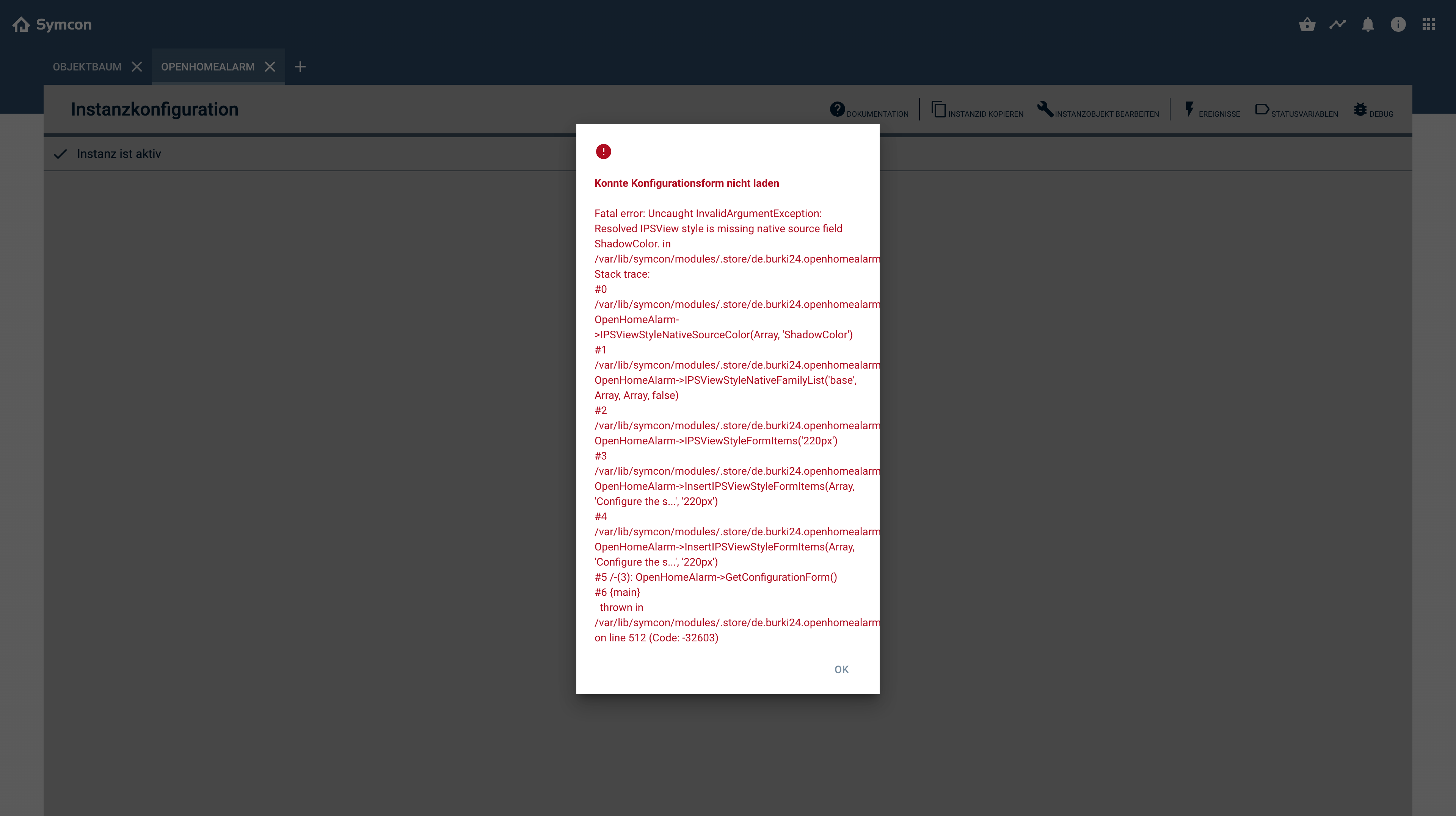

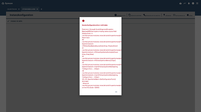

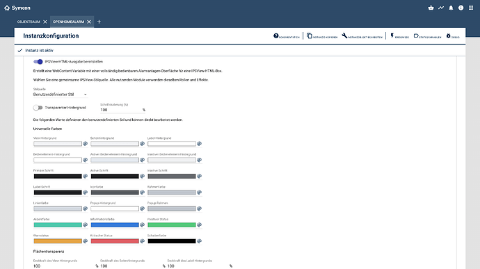

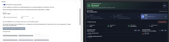

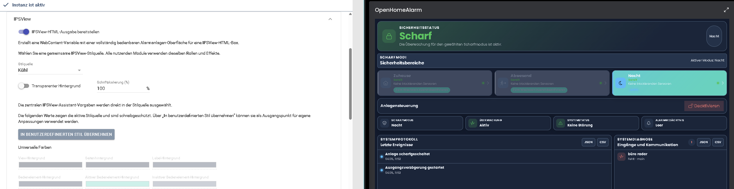

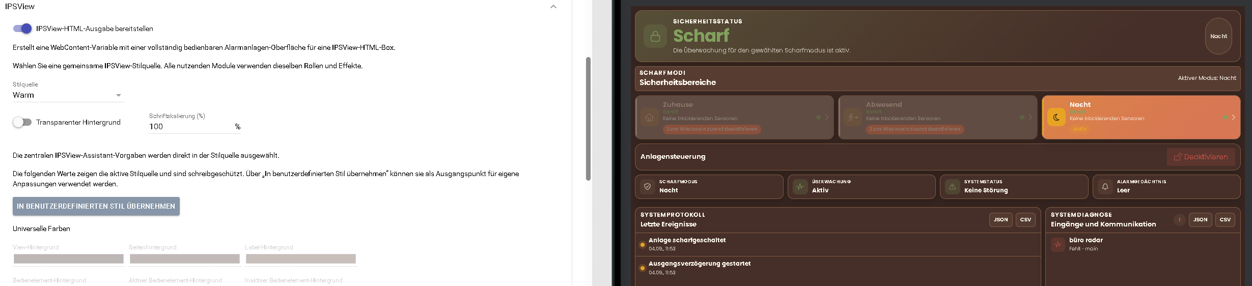

Ich habe den Fehler vorhin nicht noch einmal provoziert um nicht wieder neu installieren zu müssen, was ich jetzt tun muss :frowning:
Im Formular von benutzerdefiniert auf “Dunker Stil” setzen und Änderungen übernehmen. Dann kommt das und bleibt auch, wenn man die Instanz schließt und wieder öffnet.
Probiere mal bitte die existierende String-Variable mit der veralteten Struktur zu löschen. Installiere das Modul über den offiziellen Weg und erstelle eine neue IPSView-Ansichts Variable.
Edit: Ich habe alle Wechsel, auch Benutzerdefiniert->Dunkel, Benutzerdefiniert->Dunkle Vorgabe getestet. Keine Fehlermeldung.

  1. Modul entfernt, also auch Instanz und Variablen gelöscht.
  2. Neuinstallation, nur IPS-View und benutzerdefiniert gesetzt.
  1. Benutzerdefiniert auf Dunkler Stil gesetzt
  2. Änderungen übernommen
Inhalt der String-Variable zu groß, schicke ich Dir als Datei

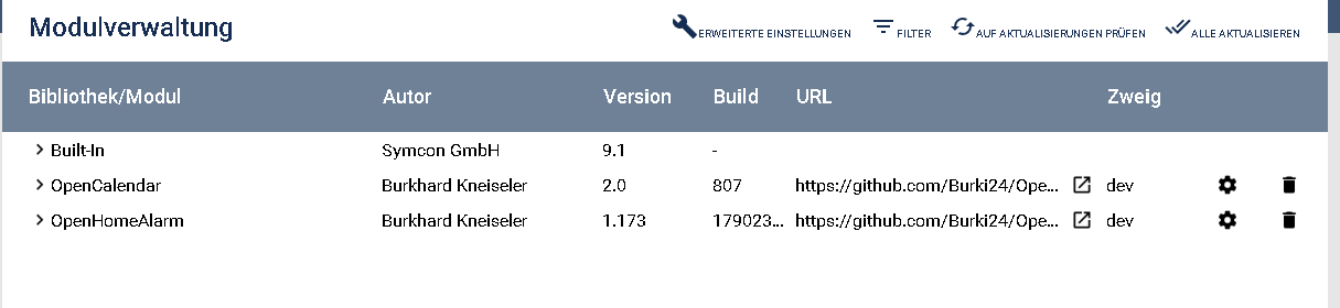

Fehler sollte gefixt sein. Im Store solltest Du in den nächsten 5 Minuten ein Update angezeigt bekommen. Dieses bitte installieren. Dann sollte es klappen.
Fehler war eine zentrale Helper-Datei, die nicht automatisiert (wie sonst) geupdated wurde.
Wird nicht mehr benötigt.
Burkhard

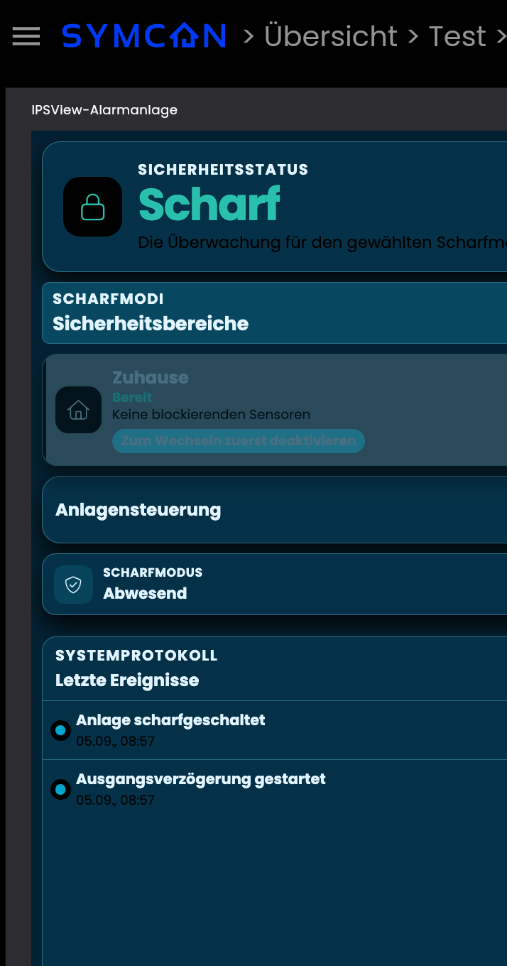

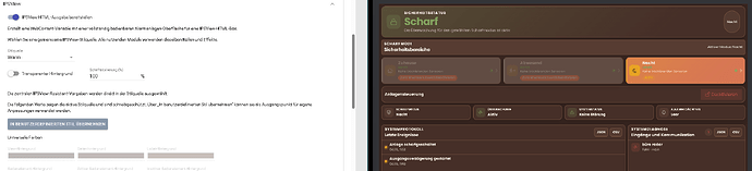

Fehler beim Dunkler Vorgabe beseitigt, Danke.

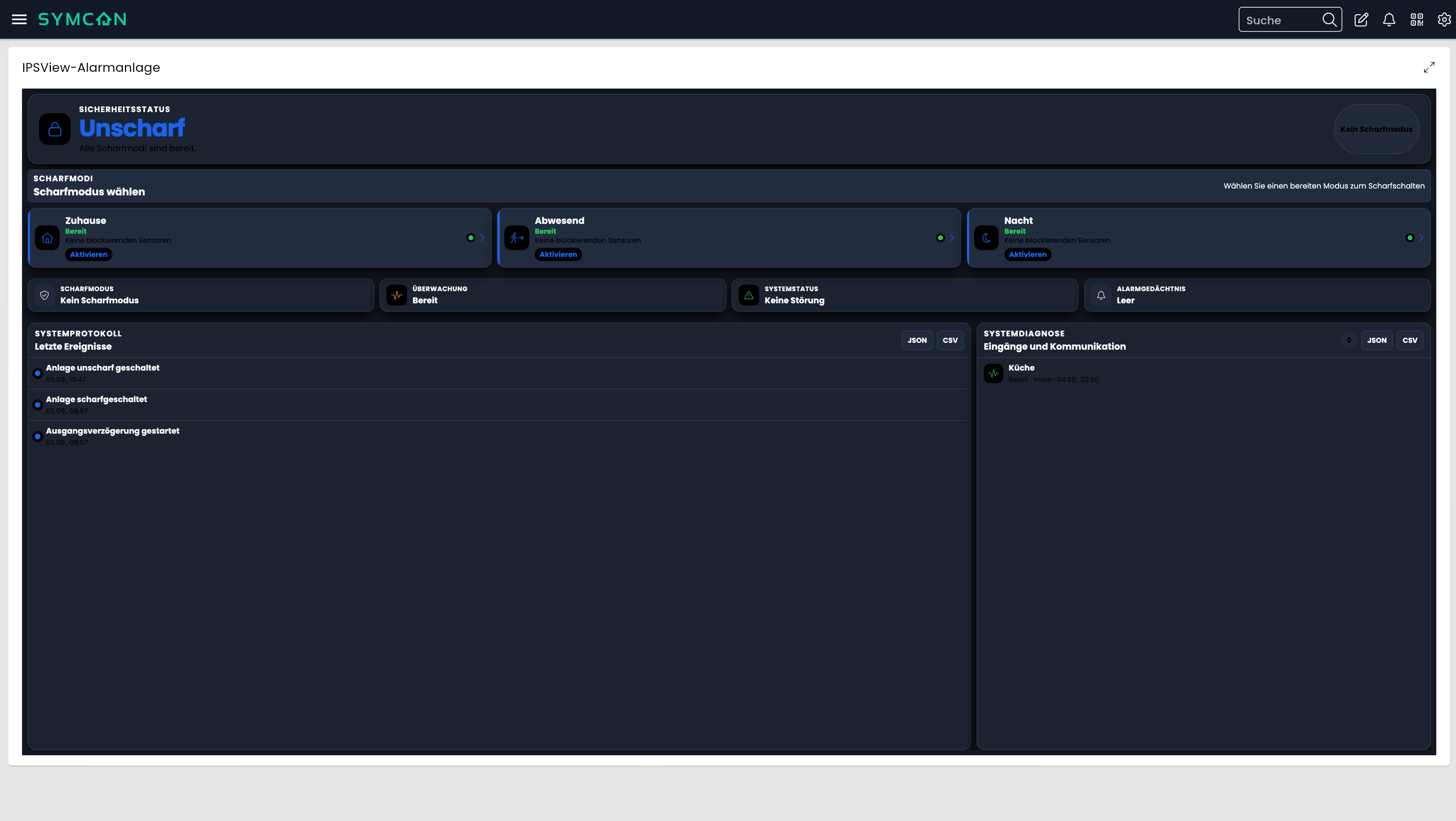

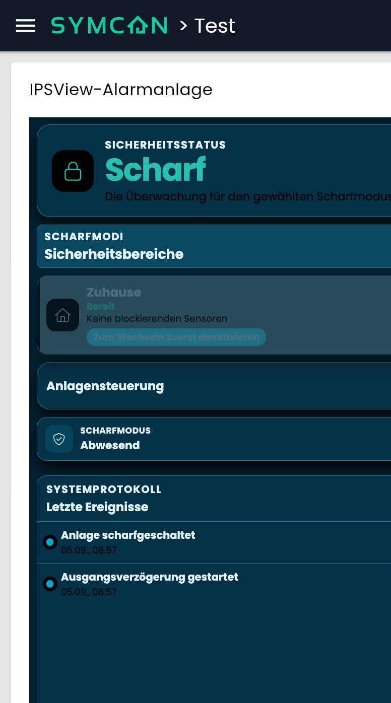

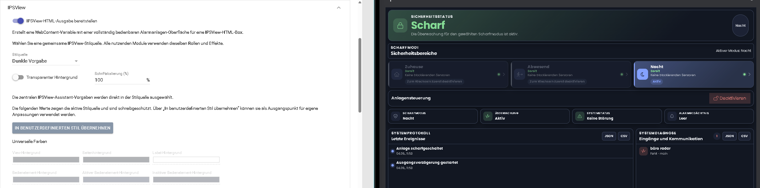

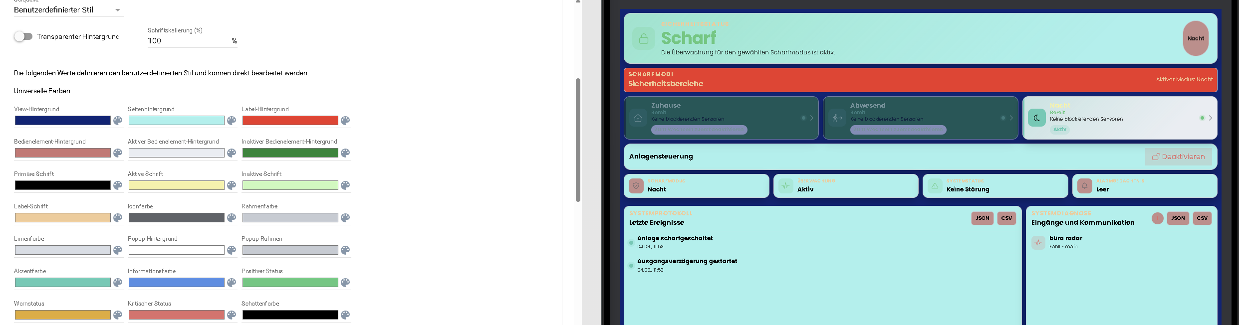

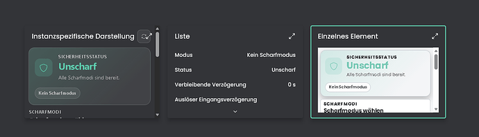

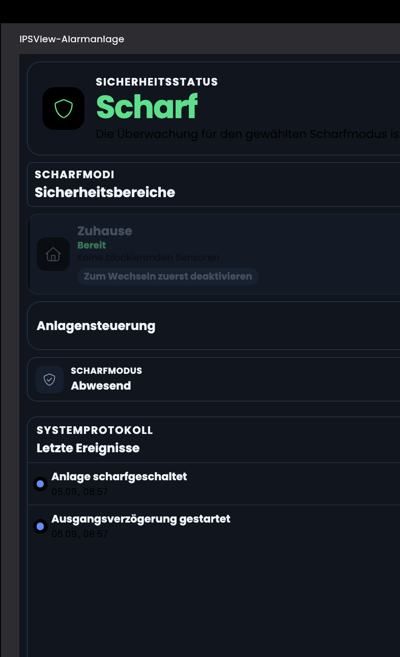

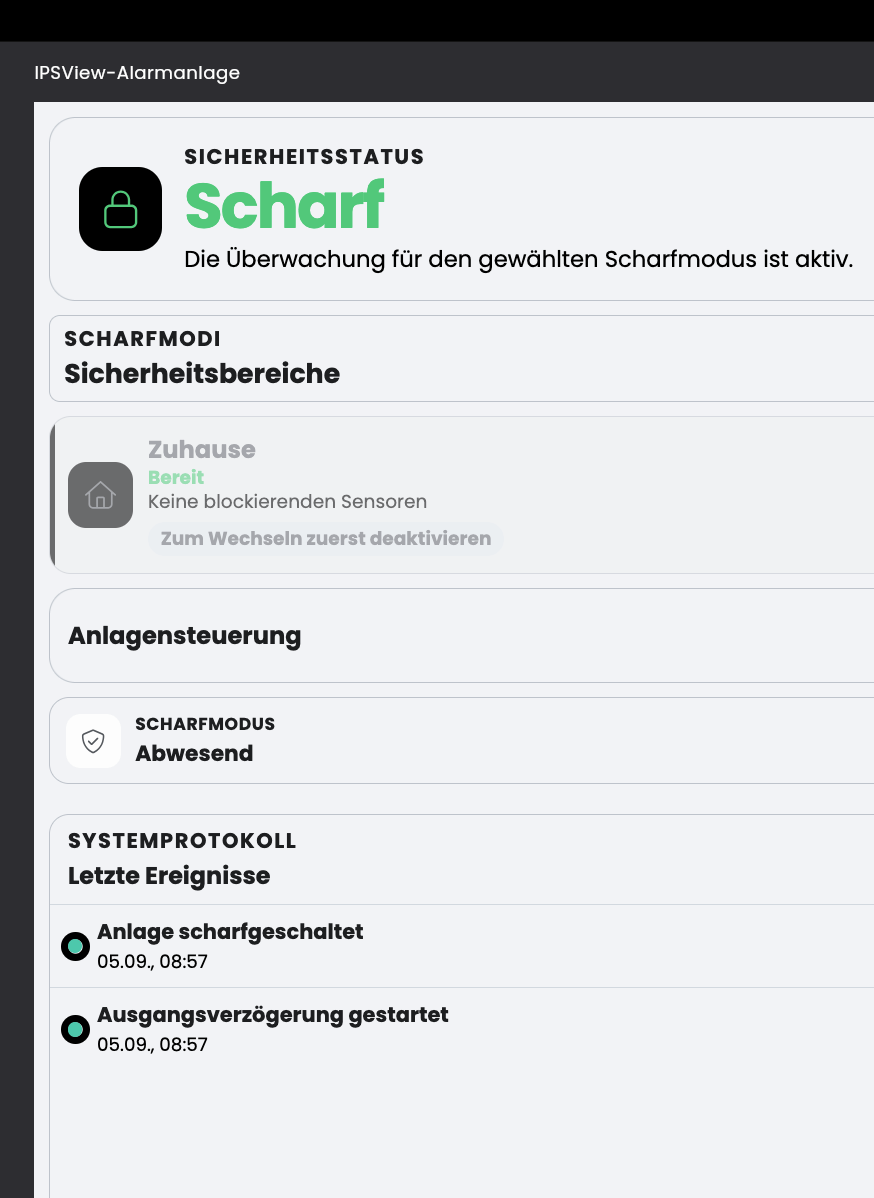

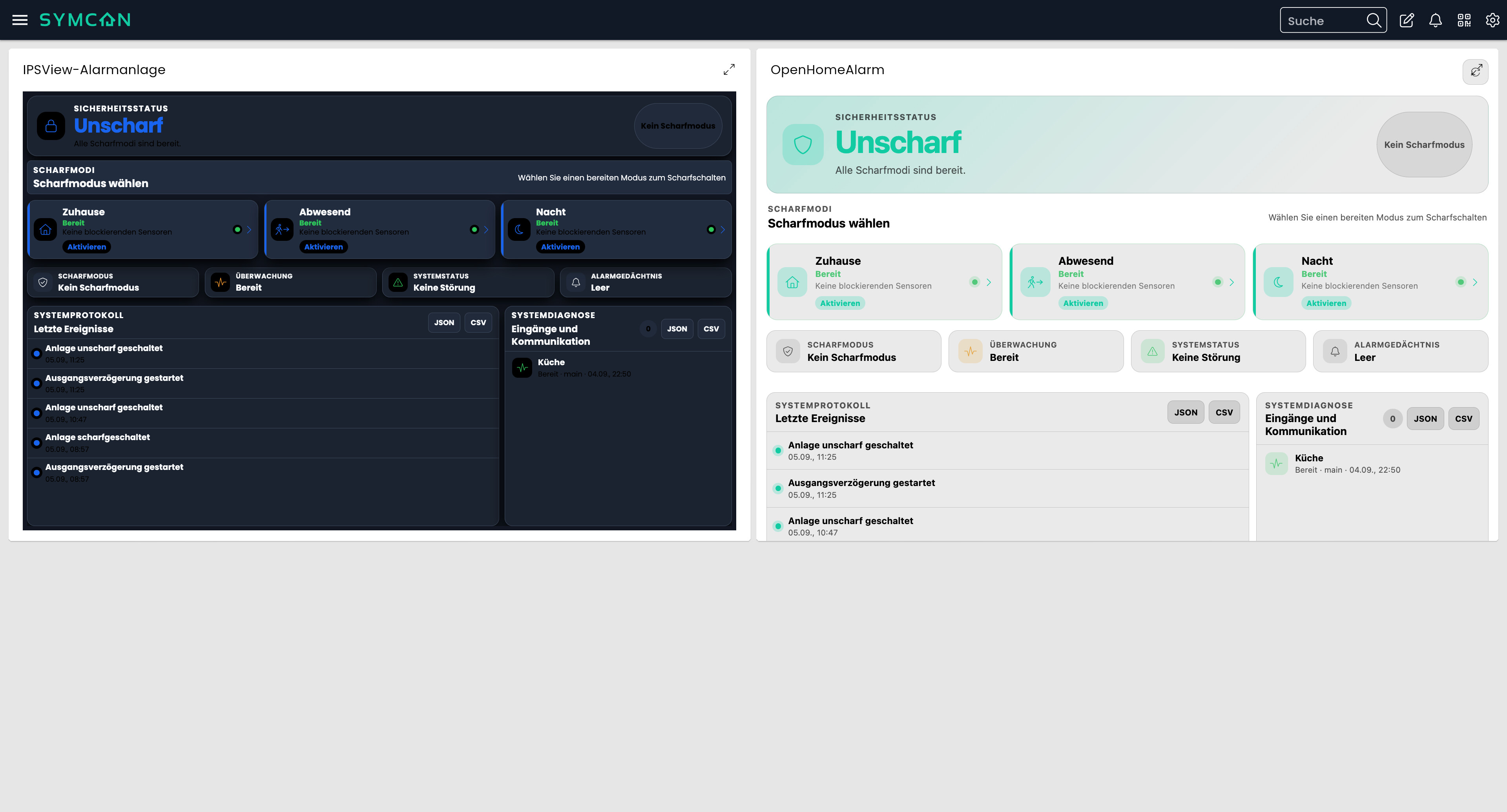

Nachstehend verschiedene Stile ohne jede Anpassung. Der Text von Datum und Uhrzeit unter dem Ereignis bleibt in allen Ansichten schwarz und ist damit bei dunklem Hintergrund nicht lesbar.
Was hast Du am Tile-Design geändert?
Das Problem dürfte daran liegen.
Du hast in der Tile ein eigenes Farbschema erstellt. Dadurch scheint Hell/Dunkel nicht mehr zu greifen. Schaue ich mir an.
Burkhard
EDIT: Problem erkannt. Bin dran. Update kommt aber erst Nachmittag.
Burkhard

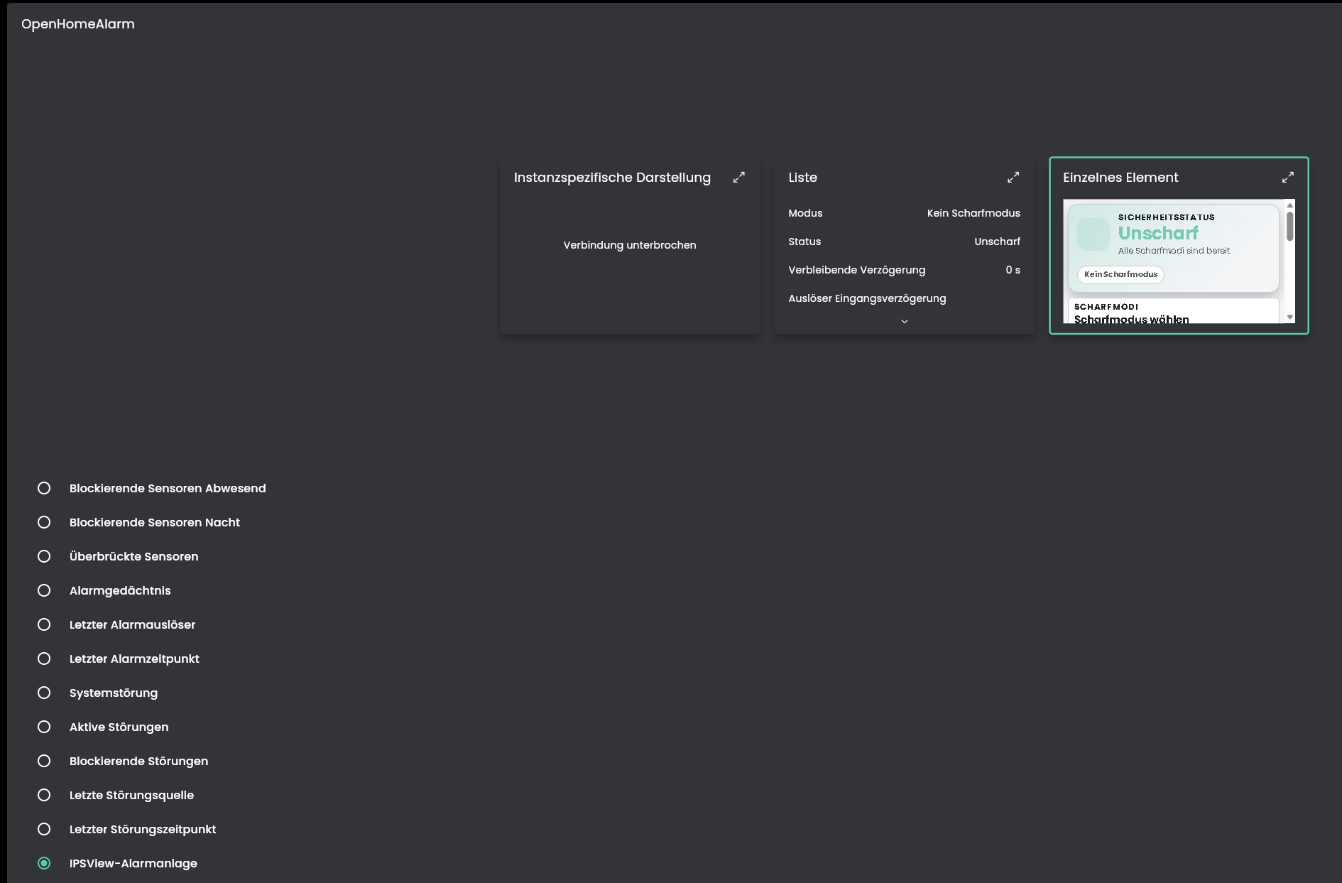

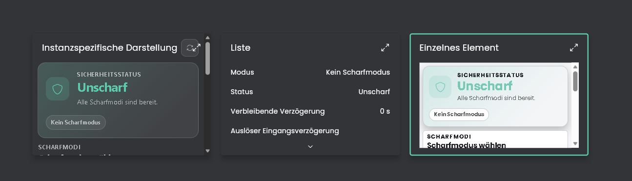

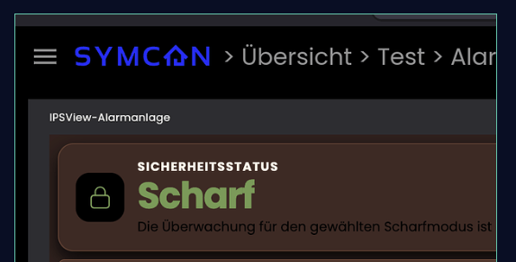

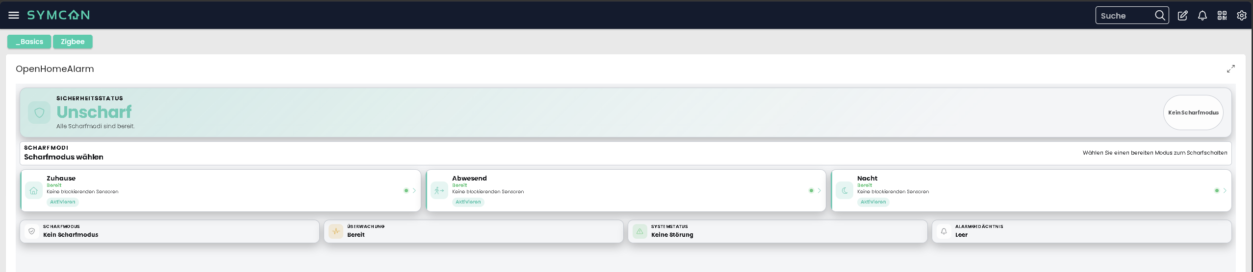

Hier die Darstellung in einer Visu mit “Werkseinstellung”
Hat sich überschnitten, ich warte auf das Update.

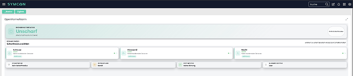

Neue VISU, eben erstellt ohne jede Anpassung oder Änderung. Es gibt nur das eine Element.

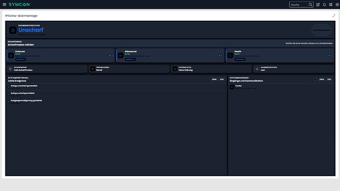

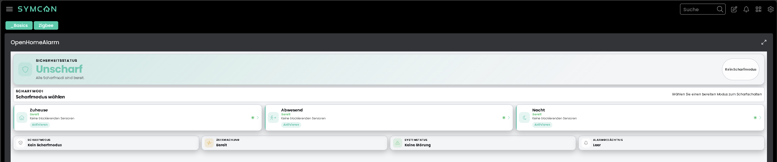

Ja, aber Du schickt mir die Tile-Ansicht und ich Dir die ganze Zeit und von Anfang an die Ansicht der IPSView-HTML. Die Tile sieht bei mir genauso aus wie bei Dir aber dich rede ja davon, daß in der IPSView-HTML der Text unter den Ereignissen nicht sichtbar ist.
Seit wann schicke ich Dir die Tile?
Sorry, aber ich dachte wenn oben in der Überschrift “OpenHomeAlarm” steht, daß das dann die Tile-Ansicht ist und wenn “IPSView-Alarmanlage” im Kopf steht, die View-Ansicht. Scheinbar liege ich da falsch?
Edit: Du hattest das in Deinem vorletzten Post auch geschrieben:

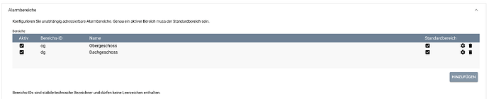

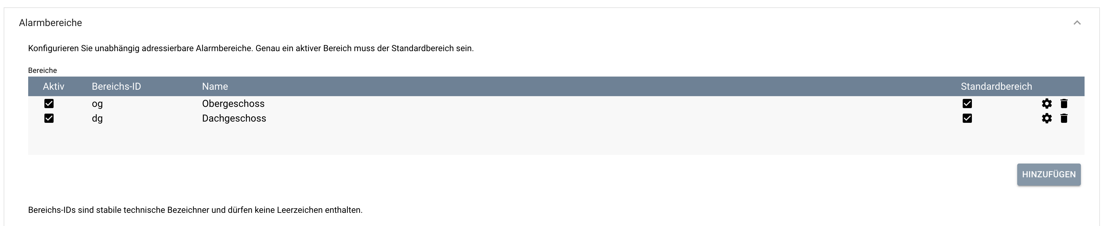

Eine kosmetische Sache, die man noch aus meiner Sicht abfangen könnte, tritt unter Alarmbereichen - Standardbereich auf. Es steht zwar “genau ein Standardbereich” , falls man dennoch einen zweiten angewählt hat
kommt folgende Fehlermeldung:
Fehler beim Übernehmen der Änderungen
Fatal error: Uncaught UnexpectedValueException: Exactly one enabled partition must be the default. in /var/lib/symcon/modules/.store/de.burki24.openhomealarm/libs/AlarmPartitionRegistry.php:69

Wie gesagt, kosmetischer Natur….
Uli
Moin Uli,
Danke, wird im nächsten update gefixt.
Burkhard

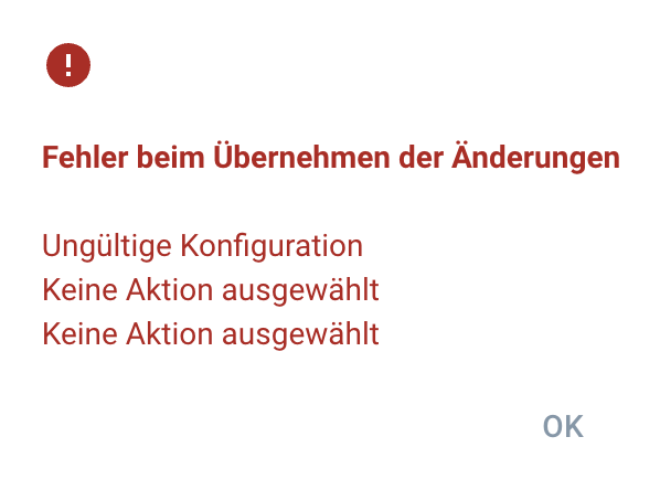

Noch was…
Systemüberwachung
Wenn man im DropDown “Aktion konfigurieren” auswählt die Änderungen übernimmt und später wieder auf keine Aktion zurückstellen möchte kommt ein Fehler:
Uli
