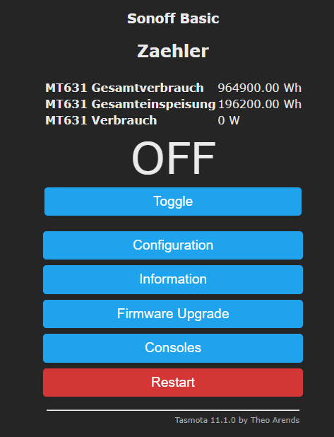

Hallo zusammen.
Das sind meine MQTT Daten vom ESP Lesekopf mit Tasmota:

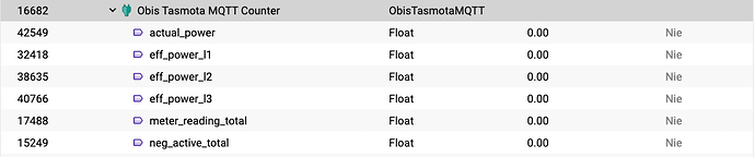

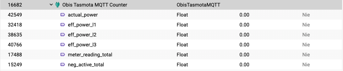

Was muss ich denn jetzt in MQTT Topic von der “Obis Tasmota MQTT Counter“ Instanz eintragen?
Wenn ich das nutze: tele/tasmota_6829D2/SENSOR
Erzeugt IPS die Variablen, diese werden aber nie aktualisiert:
Besten Dank für eure Hinweise!
Wenn die Variablen angelegt werden, dann kommen auch die Daten an, oder sind schon mal angekommen. Das Topic ist jedenfalls richtig. Seit dem letzten Update kannst du aber auch einfach tasmota_6829D2 eingeben. Schick mal ein dump.txt von der Instanz.

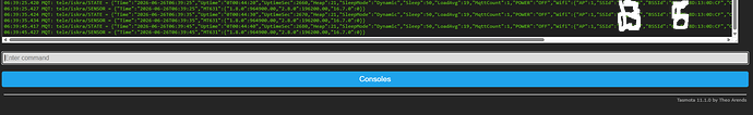

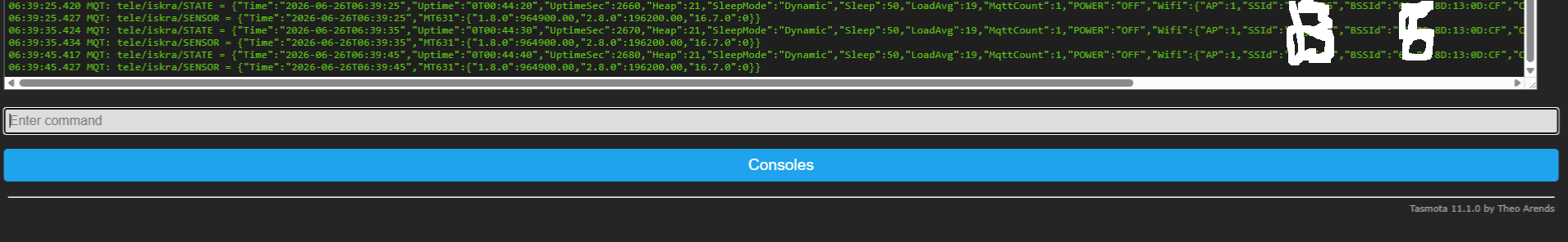

Ich bekomme jetzt Daten in IPS, aber die Daten werden “kaum” aktualisiert. Es scheint am Tasmota zu liegen - Consoles → Console sieht man ein sehr träges Aktualisieren:
08:57:57.413 MQT: tele/tasmota_6829D2/STATE = {„Time“:„2025-10-08T08:57:57“,„Uptime“:„0T16:15:10“,„UptimeSec“:58510,„Heap“:19,„SleepMode“:„Dynamic“,„Sleep“:50,„LoadAvg“:19,„MqttCount“:2,„POWER“:„ON“,„Wifi“:{„AP“:1,„SSId“:„MauserSchtonk!“,„BSSId“:„1C:0B:8B:54:3C:70“,„Channel“:6,„Mode“:„11n“,„RSSI“:56,„Signal“:-72,„LinkCount“:3,„Downtime“:„0T01:59:50“}}
08:57:57.421 MQT: tele/tasmota_6829D2/SENSOR = {„Time“:„2025-10-08T08:57:57“,„ENERGY“:{„1.8.0“:1587544.90,„2.8.0“:389181.10,„16.7.0“:39}}
09:02:57.410 MQT: tele/tasmota_6829D2/STATE = {„Time“:„2025-10-08T09:02:57“,„Uptime“:„0T16:20:10“,„UptimeSec“:58810,„Heap“:19,„SleepMode“:„Dynamic“,„Sleep“:50,„LoadAvg“:19,„MqttCount“:2,„POWER“:„ON“,„Wifi“:{„AP“:1,„SSId“:„MauserSchtonk!“,„BSSId“:„1C:0B:8B:54:3C:70“,„Channel“:6,„Mode“:„11n“,„RSSI“:56,„Signal“:-72,„LinkCount“:3,„Downtime“:„0T01:59:50“}}
09:02:57.417 MQT: tele/tasmota_6829D2/SENSOR = {„Time“:„2025-10-08T09:02:57“,„ENERGY“:{„1.8.0“:1587557.70,„2.8.0“:389181.10,„16.7.0“:727}}
Ich habe den Aktualisierungsintervall im Tasmota verringert. Anleitung:
Use the web console and run “teleperiod 30” to make them update every 30 seconds. You can go as low as 10, or as high as 3600.
