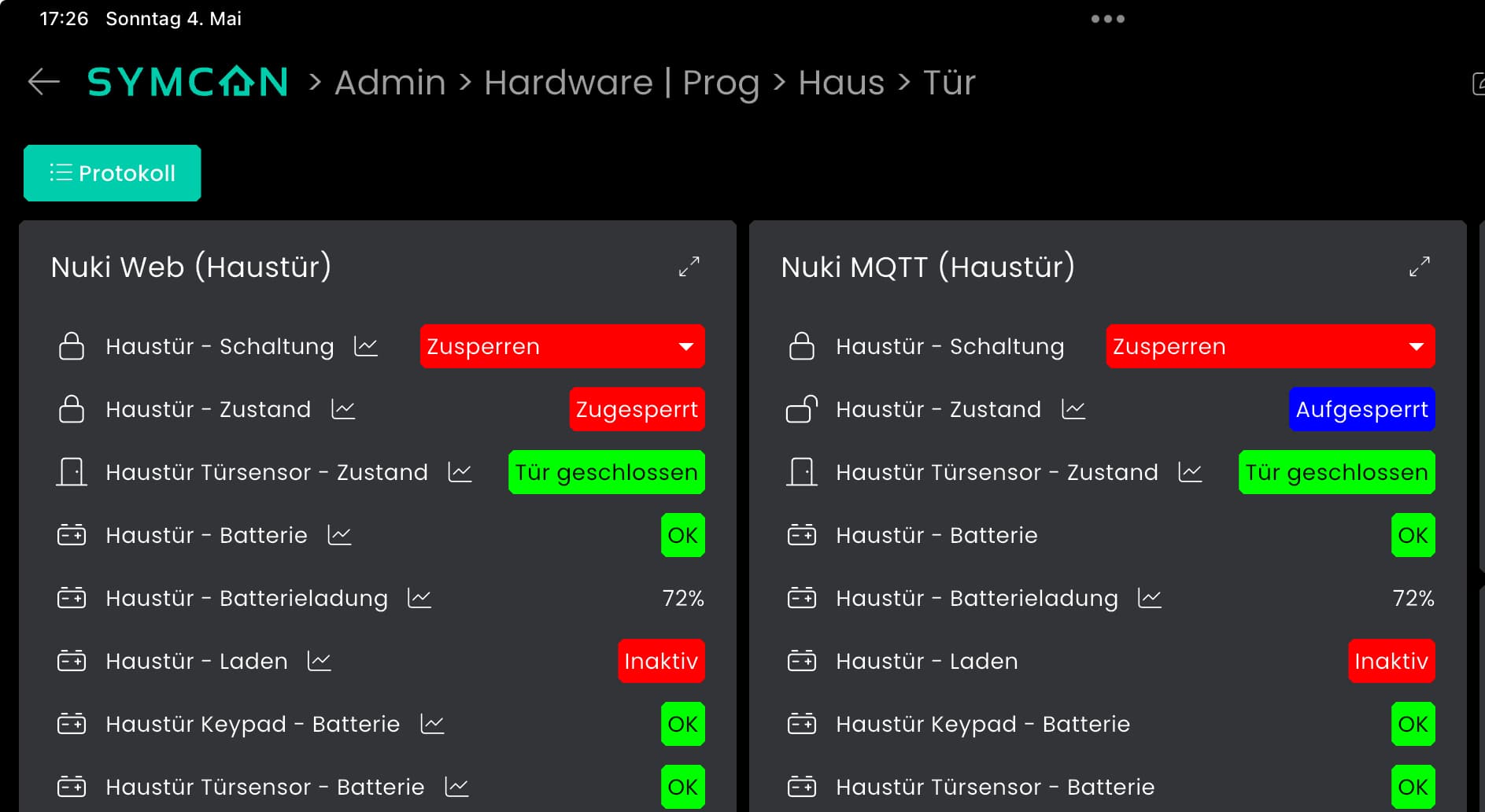

Über den „Nuki Splitter Web API“ wird der Status
(also die Variablen der Instanz des Smart Lock Web API)
nicht automatisch aktualisiert.
Wenn ich über die Instanz Smart Lock Web API gehe und dies manuell auslöse,
werden die Variablen aktualisiert.
Über die Nuki App Aufgesperrt, MQTT in Ordnung, Web aktualisiert sich nicht.

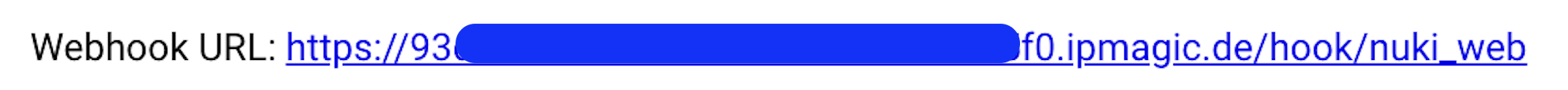

Ich denke es könnt an der Webhook URL liegen,
da kommen wir zu meiner ersten Frage wie ich die Webhook URL ändern?

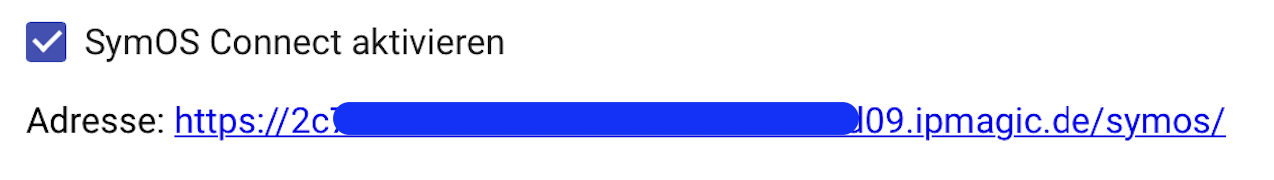

Aktuell wir das im Nuki Splitter Web API angezeigt:
Aktuell wir das im SymOS angezeigt:
Danke und Gruß
Carsten
Die kannst du im Moment nicht selber ändern. Die lese ich automatisch aus der Connect (Kern-Instanz) aus.

Das ist auch ID der Connect (Kern-Instanz) bei mir.
Diese Ausgabe fehlt noch:
$id = 12345; // ID von Connect (Kern-Instanz)
var_dump(CC_GetURL($id));
string(51) „https://2c123456781234567890123456789009.ipmagic.de

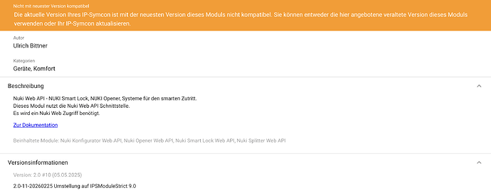

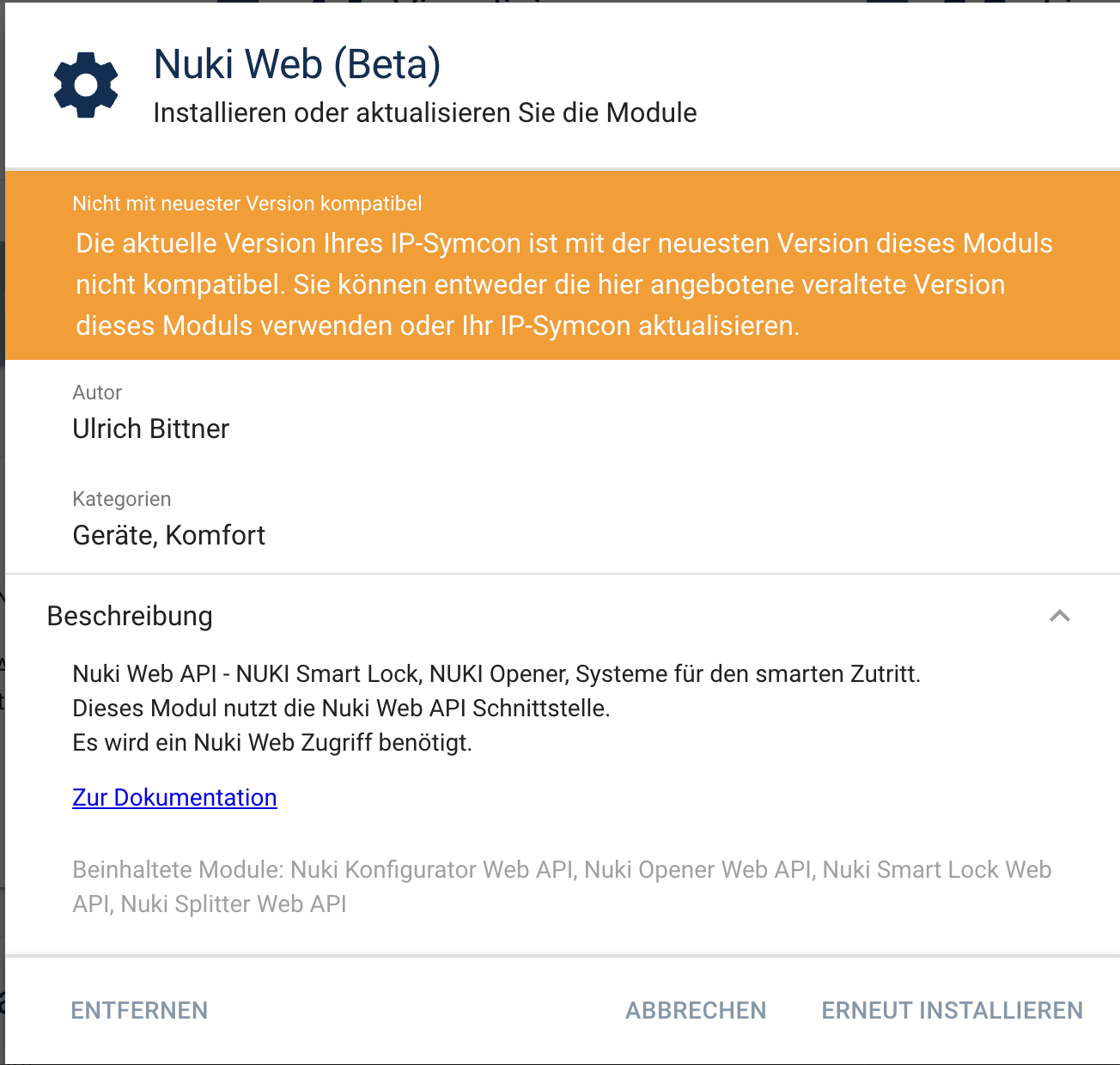

ist die neue Version des Moduls nicht mehr mit der 8.1 kompatibel?
Danke und Gruß
Carsten
i
Hallo Carsten,
mit der neuen Version wurde auf die neue Modul-Klasse IPSModuleStrict umgestellt.
Somit für die kommende 9.0 gültig, ältere Versionen werden somit dann nicht mehr unterstützt.
Bei gleichem Funktionsumfang kannst du das bei dir bereits installierte Modul für die 8.1 weiterverwenden.
Uli

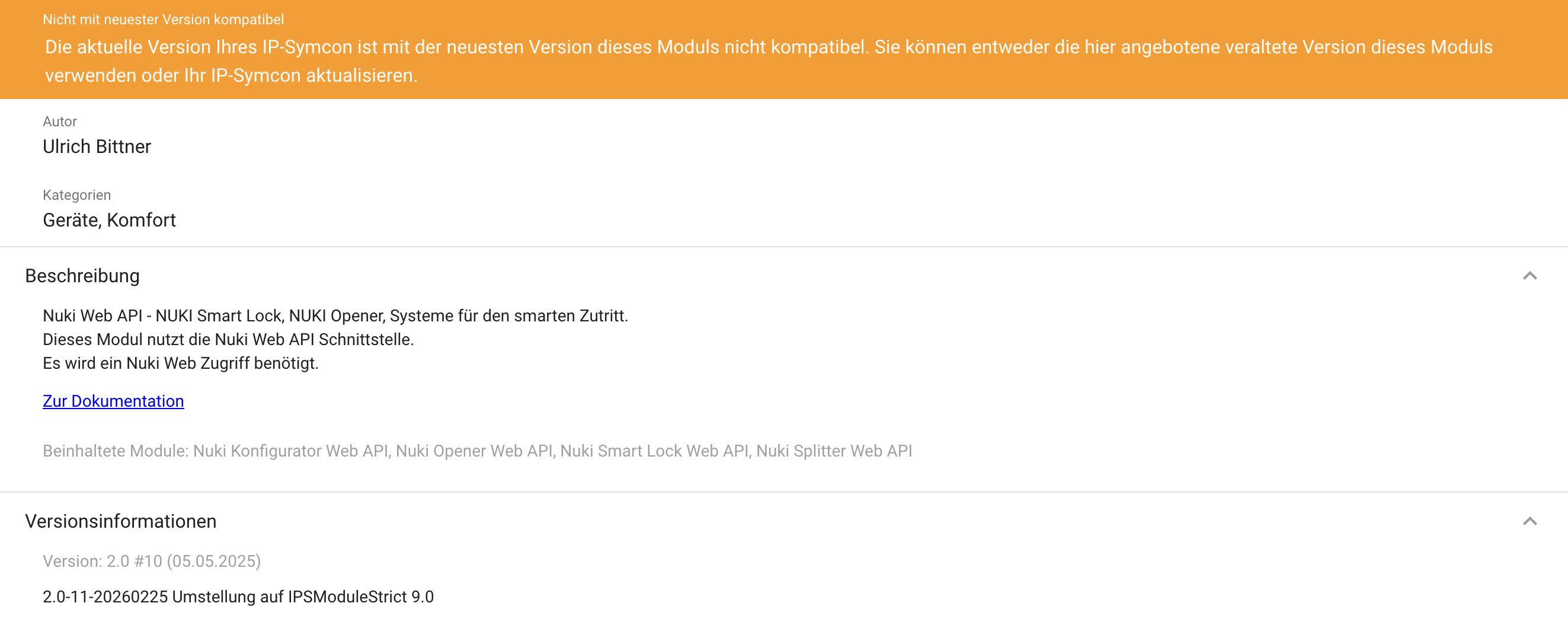

Danke für die schnelle Antwort Uli.
Dann ignoriere ich die Meldung bis ich auf die 9.0 umgestellt habe.
Carsten

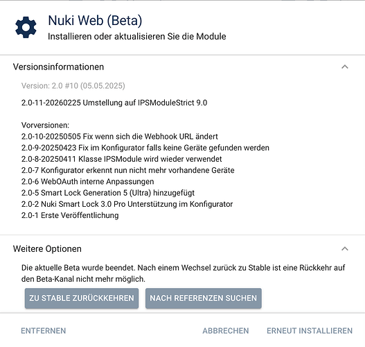

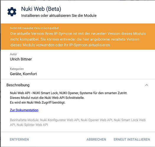

Hallo Uli
Ich bin auch noch auf 8.1 (Nuki 2.0-10, 05.05.2025) mit folgender Meldung:
Sollte ich auf stable wechseln oder mom alles lassen wie es ist ?
lg Richard
