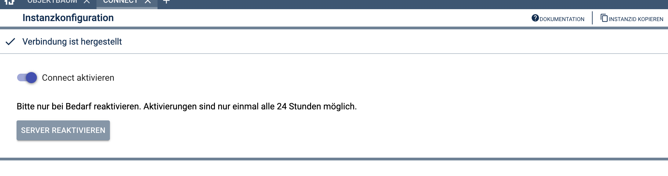

Unter Kerninstanzen:
Der ist aktiviert und ohne Fehler?
Uli
yes :slight_smile:

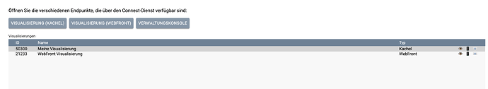

Sonst nichts in Connect ausser die Visus:

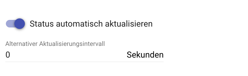

Nuki Einstellung ist Standard:

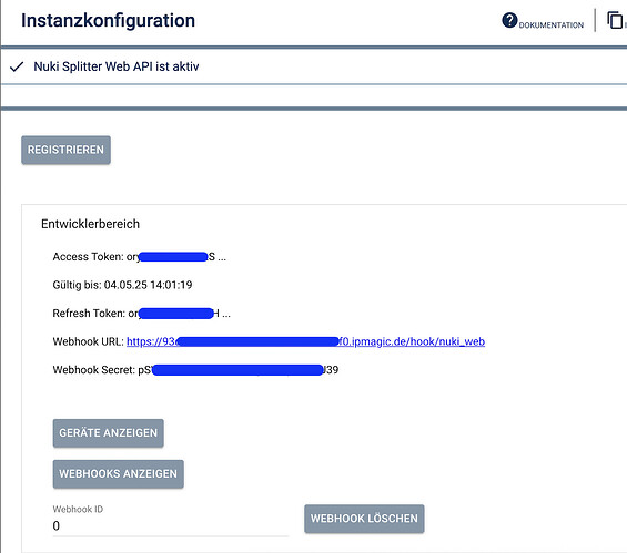

meine ipmagic Adresse hat sich geändert.
Dadurch auch die Webhook URL.
Ich bekomme die Webhook URL nicht geändert,
wie kann ich diese ändern?
Danke und Gruß
Carsten

Nur leider ist danach immer noch die alte Webhook URL drin!?
Carsten

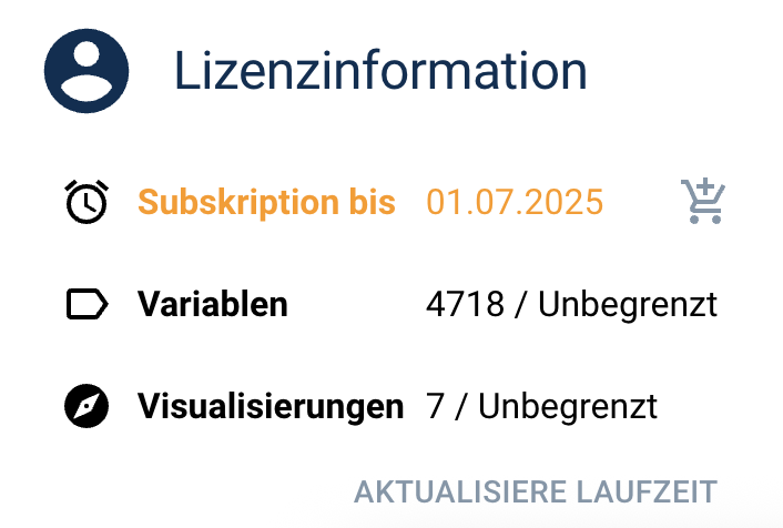

Ist die Test Lizenz mit Subskription ?
Oder eine Demo-Lizenz?
Es werden nur Lizenzen mit Subskription normalerweise unterstützt.
Mal als erstes Status automatisch aktualisieren ausschalten.
Dann noch mal alles wiederholen:
  1. Auf Web-Hook anzeigen klicken, die ID deines Webhooks identifizieren.
  2. Diese ID in das Feld Webhook ID eingeben, Button Webhook löschen drücken.
  3. Gehe dann zu Kern-Instanzen → WebHook und mit dem Papierkorb den WebHook löschen.
  4. Zurück zur Splitter Instanz, den Schieberegler „Status automatisch aktualisieren“ einmal aus und wieder an. Änderungen übernehmen.
Wenn du den Webhook im Splitter löscht, danach nochmal mit Webhook Anzeigen prüfen.
Oder du löscht alle alten Instanzen und legst alle neu an.
Uli
Es ist eine "Test"Lizenz für das EDB und BACnet (Enterprise).
Liegt es dann an der Lizenz?

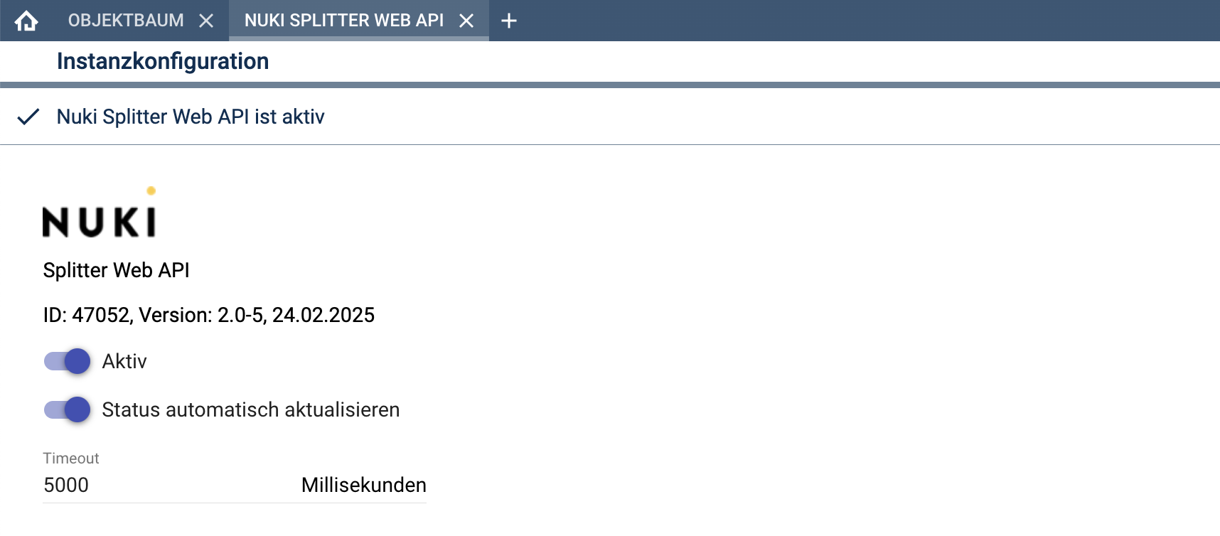

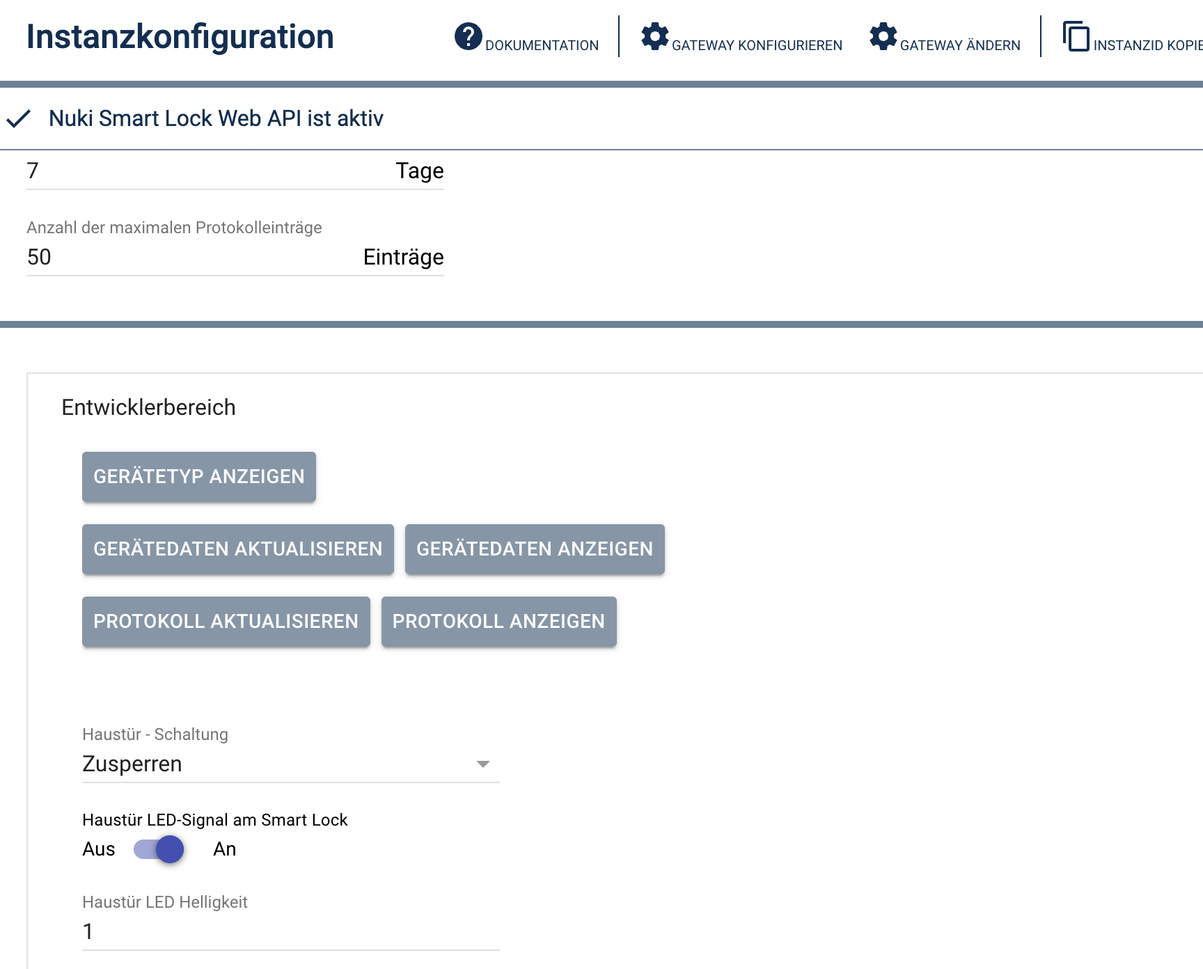

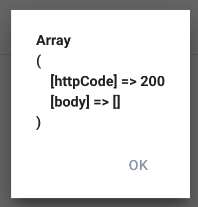

Wenn ich automatisch aktualisieren als erstes ausschalte,
bekomme ich eine leere Antwort wen. ich auf Web-Hook anzeigen klicken
Wenn ich in der Instanz des Nuki auf Gerätedaten aktualisieren klicke bekomme ich aktuelle Werte!?
Dann ist der WebHook gelöscht.
Wenn du jetzt Status automatisch aktualisieren aktivierst sollte der neu Webhook wieder registriert werden.
Uli
