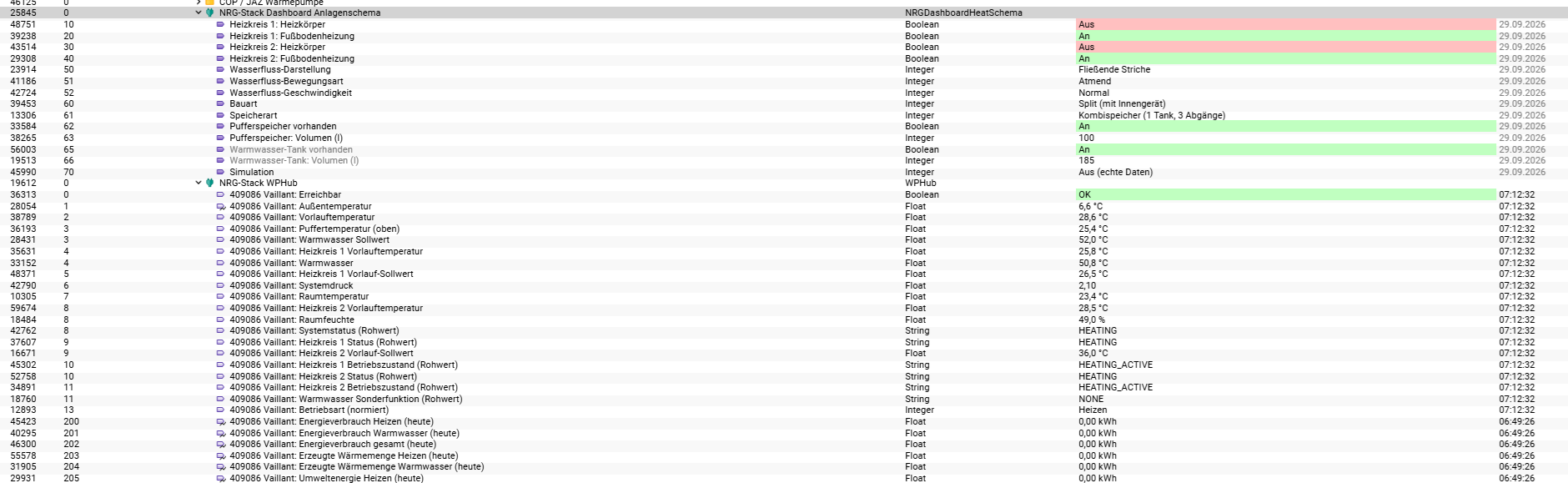

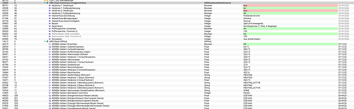

Hallo cbeham,
zu den häufigen Kontingent-Fehlern: Ich sehe an deiner Variablenliste, dass du noch auf einer älteren WPHub-Version bist (0.11.6) - dir fehlen dadurch gleich drei spätere Verbesserungen, unter anderem genau der Fix, der das Kontingent-Problem entschärft (0.12.1 fragt Anlagenliste und Regler-Typ nicht mehr bei jedem Zyklus ab, sondern cached sie 24 Stunden). Dazu kommen noch der zweite Heizkreis (0.11.7, extra für deine Zwei-Kreis-Anlage gebaut) und die normierte Betriebsart-Variable (0.12.0). Magst du in der Modulverwaltung einmal aktualisieren? Danach sollte es bei dir deutlich ruhiger werden.
Zum zweiten Screenshot mit „Wärmepumpentyp“/„Betriebsstatus“/„Heizen – Statuswerte“: Das ist gar nicht WPHub selbst, sondern ein Panel im Dashboard-Modul „HeatSchema“ (Anlagenschema) - „:electric_plug: Manuelle Datenanbindung (ohne HeishaMon/WPHub)“. Das Panel ist bei jeder Instanz vorhanden, aber standardmäßig eingeklappt und wirkungslos, solange die Checkbox „Manuell verknüpfte Wärmepumpe anzeigen“ nicht aktiviert ist - du hast es vermutlich einfach mal aufgeklappt und dich über die leeren Felder gewundert. Bei dir läuft die Wärmepumpe ganz normal über die automatische Erkennung (WPHub), die leeren Felder dort haben darauf keinen Einfluss. Die Felder sind nur für den Fall gedacht, dass jemand ganz ohne HeishaMon/WPHub eigene Variablen verknüpfen will, oder um einzelne fehlende Werte zusätzlich zur Auto-Erkennung nachzutragen. Bei dir also einfach eingeklappt/leer lassen.
Viele Grüße Dietmar

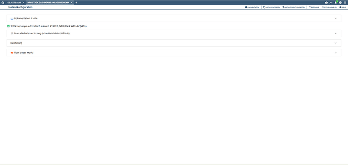

Morgen! Diese Ansicht gibts für Vaillant nicht, oder?
lg
Guten Morgen.
Die ist beim Dashboard dabei.
Kannst du dir installieren und dort die Daten manuell verlinken oder es werden die Daten über eine installierte WP-Modbus Hub Instanz automatisch geholt.
Gruß Christian

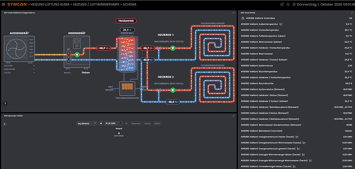

Das Dashboard aktualisiert sich nicht von selbst?
Erkannt wird die gefundene Wärmepumpe.
lg

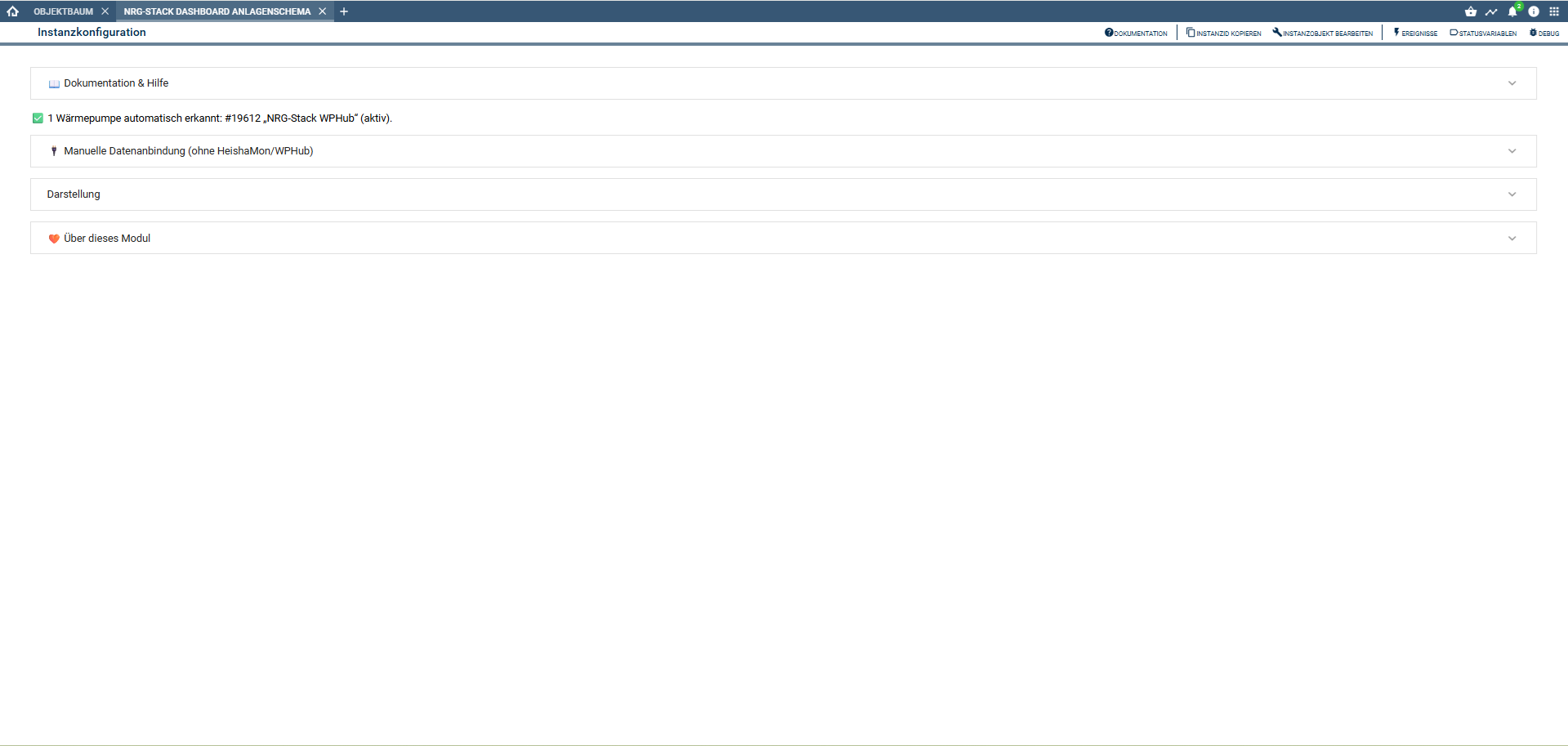

Hallo cbeham,
kurz zur Einordnung: die rot markierten Variablen im Objektbaum (Heizkreis-Zuordnung Heizkörper/Fußbodenheizung, Wasserfluss-Stil/-Geschwindigkeit, Pufferspeicher-/Warmwassertank-Volumen, Simulation) sind reine Einstellungen, die du selbst über die Schalter/Dropdowns in der aufgezogenen Kachelansicht änderst. Die werden nur beim ersten Einrichten einmal mit einem Standardwert belegt und danach ausschließlich dann neu geschrieben, wenn du tatsächlich etwas umstellst - Symcon zeigt bei einer Variable immer den Zeitpunkt der letzten echten Änderung, und wenn niemand daran dreht, bleibt der eben auf „gestern“ stehen. Das ist so beabsichtigt, keine Störung.
Die eigentlichen Live-Werte (Temperaturen, Betriebsart) aktualisieren sich unabhängig davon ganz normal - dein dritter Screenshot zeigt ja auch einen aktuellen Zeitstempel an der Kachel selbst. Das Dashboard läuft also sauber, es hat sich nur nichts an der Konfiguration geändert.
Dietmar

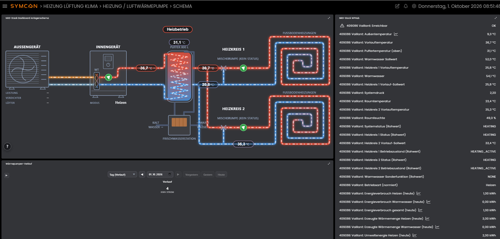

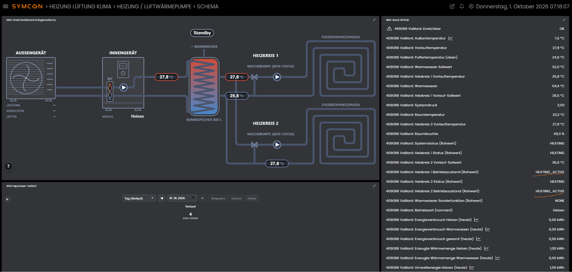

Aber ich dachte es gibt eine Animation wenn die Heizung läuft?
Hallo cbeham,
ja, die gibt es - und du hattest völlig recht, dass da was nicht stimmt. Ich bin dem nachgegangen: die Betriebsart-Anzeige und die Animation hingen bisher an einem Datenpunkt (Verdichterfrequenz), den WPHub gar nicht liefert - weder für Panasonic noch für Vaillant, weil die jeweilige Cloud-API diesen Wert nicht hergibt. Die Schema-Kachel zeigte dadurch bei jeder WPHub-Anlage dauerhaft „Standby“, auch wenn tatsächlich geheizt wurde - deine Heizkreise meldeten ja korrekt HEATING_ACTIVE, das Schema hat das nur nicht ausgewertet.
Der Fehler lag also im Dashboard-Modul (genauer: NRGDashboardHeatSchema), nicht in WPHub - WPHub hat die Daten die ganze Zeit richtig geliefert, das Dashboard hat sie nur falsch interpretiert. Ich habe den Fix eben live gebracht, Version 0.9.155-beta.1 (Build 282) im Dashboard-Modul: die Betriebsart erkennt jetzt zusätzlich am herstellerneutralen Statuswert, den WPHub korrekt liefert. Zieh dir das Update über die Modulverwaltung und prüf gerne nochmal, ob jetzt Heizbetrieb inkl. Animation angezeigt wird, wenn die Anlage läuft.
Danke für den Hinweis!
Dietmar

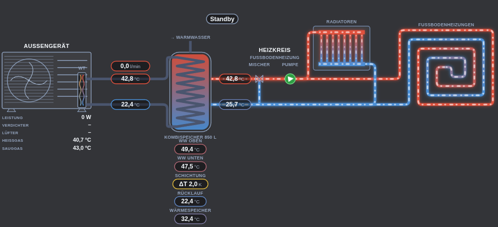

Genial! Auch die Frischwasserstation ist vorhanden! Danke
Nur ein kleiner Darstellungsfehler bei der Frischwasserstation (Überschneidung)
Na ja, mit der Frischwasserstation, mit der Sole, Wasser/Wasser und dem Erdkollektor bin ich noch nicht einverstanden. Aber es macht wirklich brutal viel Aufwand das alles so zu bauen wie man es haben möchte und dass alles auch noch irgendwie funktioniert wie man es haben möchte.
die frischwasserstation „einfach“ weiter nach links verschieben? Vielen vielen Dank erstmals

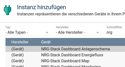

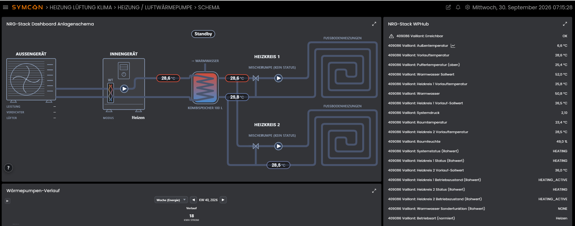

ich bin ganz neu in diesem (Modul)-Thema und scheitere schon daran, dass ich auf der Visu kein Anlagenschema angezeigt bekomme. Die Instanz NRG-Stack WPHub liefert mir Daten bei der Instanz NRG-Stack Dashboard Anlagenschema werden die Daten nicht aktualisiert.
Ich habe eine Vaillant WP.
Marc
Hallo Marc,
willkommen im Thread! Vorab ein wahrscheinlicher Grund: Bis zur Dashboard-Version 0.9.155-beta.1 (Build 282, seit 01.10.) hat das Anlagenschema bei WPHub-Anlagen dauerhaft „Standby“ ohne Animation gezeigt, auch wenn die Anlage lief. Das sieht aus, als würde nichts aktualisiert, obwohl die Werte ankommen. Bitte aktualisiere deshalb NRG-Stack Dashboard und WPHub über die Modulverwaltung (Beta-Kanal) und lade die Visu neu.
Zur Einordnung: WPHub fragt die Vaillant-Cloud je nach Einstellung nur alle 5 bis 10 Minuten ab (die Cloud begrenzt die Abrufe). Das Schema ändert sich also nicht im Sekundentakt.
Falls es danach immer noch nicht passt, brauche ich von dir:
  • die Versionen von Dashboard und WPHub,
  • was im Schema steht: ein Hinweistext wie „Keine Wärmepumpe gefunden“, oder das Schema mit Standby bzw. alten Werten,
  • einen Screenshot der Statuszeile oben in der Instanz „NRG-Stack Dashboard Anlagenschema“ (Konsole),
  • falls bekannt, welcher Regler bei dir verbaut ist (z. B. VRC700 oder sensoCOMFORT/VRC720).
Dietmar
