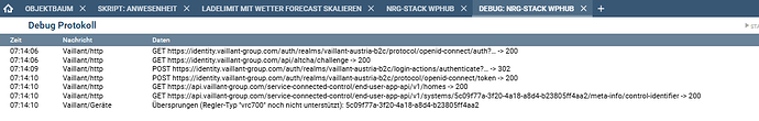

Ich besitze ein myVaillant-Konto mit einer LWP VWF117 und einer Wohnraumlüftung recoVair365/4:
danke für den Debug-Screenshot - der war Gold wert. Dein System läuft über den Regler-Typ „vrc700“, und den hatte ich bisher bewusst übersprungen, weil ich ohne Testkonto nicht raten wollte. Beim Nachlesen im Referenzprojekt ist mir dabei noch etwas Größeres aufgefallen: Die Vaillant-API liefert die Werte mit anderen Feldnamen, als mein Code bisher erwartet hat - das hätte bei JEDER Vaillant-Anlage (nicht nur bei „vrc700“-Systemen wie deinem) dazu geführt, dass zwar die Anmeldung klappt, aber alle Temperaturwerte leer bleiben. Beides ist jetzt in Version 0.11.0 korrigiert.
Für „vrc700“ speziell gilt: Die Anlage sollte jetzt gefunden werden und als erreichbar erscheinen. Ob und welche Temperaturwerte dabei tatsächlich ankommen, weiß ich noch nicht - das hängt von den genauen Feldnamen ab, die deine Anlage liefert, und die kenne ich noch nicht aus einer echten Antwort. Magst du updaten und einmal kurz testen? Falls Werte fehlen sollten: Das Modul schreibt jetzt automatisch die komplette Rohantwort deiner Anlage in die Instanz-Debugausgabe (Instanz → Debug anzeigen, Eintrag „Vaillant/vrc700-Rohdaten“). Wenn du mir den Inhalt schicken könntest, kann ich daraus die passenden Feldnamen ergänzen.

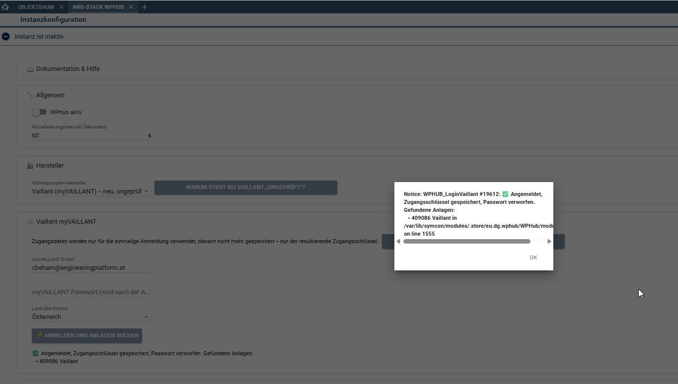

ich habe die Vaillant-Anbindung des WPHub mit meiner Anlage ausprobiert und wollte kurz meine Erfahrungen zurückmelden.
Anlage:
2 × Vaillant aroTHERM split, 7,5 kW, als Kaskade
sensoCOMFORT
Internetanbindung über VR920
Ergebnisse:
Die Anmeldung bei myVAILLANT funktioniert. Das Modul findet das Zuhause und legt die Variable „Zuhause: Erreichbar“ an, die zunächst auch OK meldet.
Leider bleibt es dabei. Weitere Variablen wie Temperaturen, Betriebszustände oder Energiewerte werden nicht angelegt.
Nach einigen Aktualisierungen mit dem voreingestellten Intervall von 60 Sekunden erscheint im Debug:

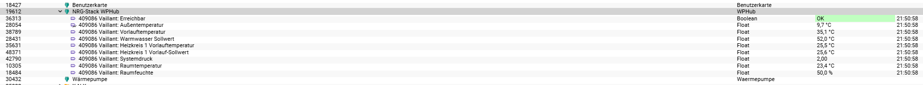

Die gute Nachricht: Die Anbindung funktioniert jetzt! Die Anmeldung klappt und es werden erstmals Messwerte angelegt. :+1:
Aktuell bekomme ich folgende Daten:
  • Erreichbarkeit: OK
  • Außentemperatur: 14,4 °C
  • Vorlauftemperatur: 31,2 °C
  • Puffertemperatur oben: 31,2 °C
  • Systemdruck: 1,90 bar
Allerdings sind Vorlauf- und Puffertemperatur immer exakt identisch und ändern sich auch synchron. Ich vermute daher, dass hier zweimal derselbe Messwert ausgegeben wird beziehungsweise die Zuordnung noch nicht ganz stimmt.

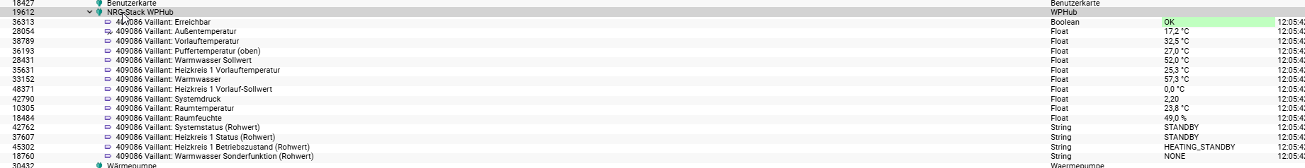

Hallo Dietmar,
das Update auf 0.11.4 ist installiert und funktioniert! :grin:
Beim Abruf um 07:30 Uhr wurden sämtliche neuen Variablen korrekt gefüllt:
  • Warmwasser Ist/Soll: 46 / 50 °C
  • Heizkreis 1 Vorlauf Ist/Soll: 31,9 / 32,1 °C
  • Raumtemperatur: 20,0 °C
  • Raumfeuchte: 51 %

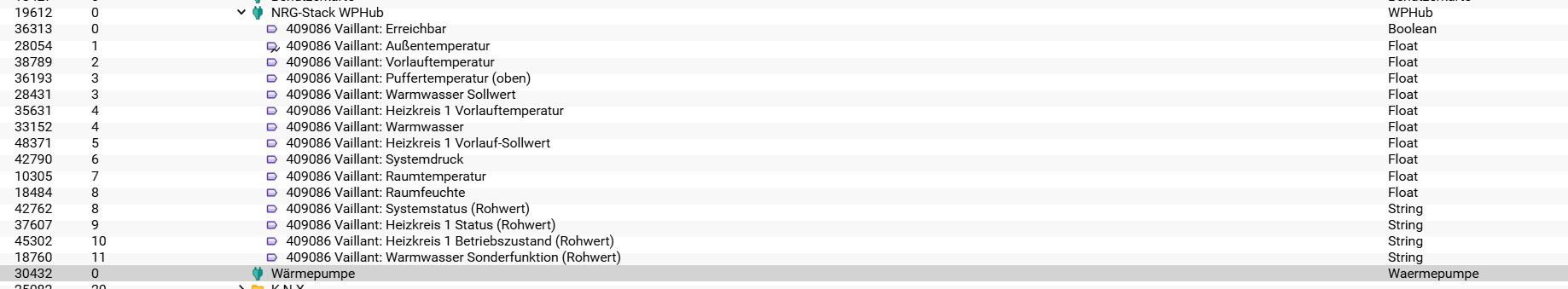

Die Instanz meldet OK. Systemvorlauf und Puffertemperatur bleiben wie erwartet identisch. Vielen Dank für die schnelle Umsetzung!
Eine weitere interessante Ergänzung wäre der aktuelle Betriebszustand der Anlage. Für die Symcon-Visualisierung würde ich gerne erkennen, ob die Kaskade gerade das Haus heizt, Warmwasser bereitet oder in Bereitschaft ist.
Im TLI-Rohdatensatz sind dazu bereits folgende Felder vorhanden:
  • state.system.energy_manager_state → HEATING
  • state.circuits[0].circuit_state → HEATING
  • state.circuits[0].calculated_energy_manager_state → HEATING_ACTIVE
  • state.dhw[0].current_special_function → REGULAR
Vielleicht könntest du zunächst den System- und Heizkreisstatus als zusätzliche Variablen mit den originalen API-Werten ausgeben. Dann könnten wir bei der nächsten Warmwasserbereitung beobachten, welche Zustände Vaillant tatsächlich liefert. Insbesondere ist noch offen, welcher Status eine aktive Warmwasserbereitung eindeutig kennzeichnet. Hierzu schaue ich mir nachher mal die tli-Daten an. Dann sehen wir ob und welcher Wert sich ändert.

Zum Betriebszustand: Da ich noch nicht weiß, welcher der vier Werte eine aktive Warmwasserbereitung eindeutig anzeigt, habe ich in 0.11.6 zunächst alle vier unverändert als eigene Variablen ausgegeben, wie du es vorgeschlagen hast - noch keine feste Interpretation, nur die Rohwerte zum Beobachten:
  • Systemstatus (energy_manager_state)
  • Heizkreis 1 Status (circuit_state)
  • Heizkreis 1 Betriebszustand (calculated_energy_manager_state)
  • Warmwasser Sonderfunktion (current_special_function)
Ein Detail aus deinem allerersten Rohdump ist mir dabei aufgefallen: Bei deinen nicht aktiven Heizkreisen (2/3) gab es nur calculated_energy_manager_state, gar kein circuit_state-Feld - das eine scheint also nur bei aktivem Kreis überhaupt vorhanden zu sein, das andere immer. Beide sind jetzt unabhängig voneinander gepflegt.
Magst du updaten und bei der nächsten Warmwasserbereitung schauen, welcher Wert sich wie ändert? Wenn sich daraus ein klares Muster ergibt, baue ich gerne eine echte Betriebsart-Variable daraus.

Hallo Dietmar,
die 0.11.6 funktioniert, und wir haben heute tatsächlich die Warmwasserbereitung im TLI-Debug erwischt. :grin:
Hier der beobachtete Verlauf:
Uhrzeit WW-Ist Systemstatus Heizkreisstatus Heizkreis-Betriebszustand
13:24 45,0 °C DHW STANDBY HEATING_STANDBY
13:34 48,5 °C DHW STANDBY HEATING_STANDBY
13:44 51,0 °C HEATING HEATING HEATING_ACTIVE
14:04 51,5 °C STANDBY STANDBY HEATING_STANDBY
14:14–14:34 51,0–51,5 °C STANDBY STANDBY HEATING_STANDBY
Damit haben wir für state.system.energy_manager_state drei Zustände anhand echter Daten bestätigt:
  • DHW = Warmwasserbereitung
  • HEATING = Heizbetrieb
  • STANDBY = Bereitschaft
Während der Warmwasserbereitung steht der Heizkreis auf STANDBY, der Vorlaufsollwert beträgt 0 °C. current_special_function bleibt dagegen durchgehend auf REGULAR, auch während der Speicherladung.

Damit sind die 600 Sekunden momentan eher ein notwendiger Kompromiss als eine garantiert störungsfreie Einstellung.
Vielleicht lohnt es sich bei Gelegenheit zu prüfen, ob die Anlagenliste (homes) tatsächlich bei jedem Aktualisierungszyklus neu abgerufen werden muss. Falls die bereits bekannte Anlagen-ID wiederverwendet werden kann, ließen sich möglicherweise API-Aufrufe einsparen, ohne den TLI-Takt weiter verlängern zu müssen.
Ansonsten laufen die neuen Datenpunkte sauber. Danke für die schnelle Umsetzung!
Markus
Hallo Markus,
genau darauf habe ich gewartet - danke fürs geduldige Mitprotokollieren! Damit sind alle drei Werte jetzt real bestätigt: STANDBY = Bereitschaft, HEATING = Heizbetrieb, DHW = Warmwasserbereitung. Interessant auch: Während der Warmwasserbereitung steht der Heizkreis auf STANDBY - das macht die Zuordnung eindeutig, kein Widerspruch.
In Version 0.12.0 füllt WPHub daraus jetzt die normierte Betriebsart-Variable (dieselbe, die auch bei Panasonic/HeishaMon/SamsungEhs verwendet wird) - für die Symcon-Visualisierung gibt es damit einen einzigen, herstellerneutralen Wert statt der rohen API-Zustände. „Kühlen“ habe ich bewusst nicht mit reingenommen, da das bei Vaillant noch niemand gemeldet hat - ein unbekannter Rohwert bleibt einfach „Unbekannt“ statt geraten irgendeinem Zustand zugeordnet zu werden.
Nebenbei auch geklärt: current_special_function zeigt die Warmwasserbereitung eben doch nicht an, wie du selbst schon vermutet hattest - blieb bei dir die ganze Zeit auf REGULAR. Bleibt also weiterhin nur als Rohwert stehen.
Zu deinem Vorschlag mit dem Kontingent (getHomes() nicht bei jedem Zyklus): Die Idee ist gut, aber das würde ich nicht einfach nebenbei einbauen - das greift in die Kernabruf-Logik ein, an der schon zweimal echte Fehler steckten. Das plane ich mir lieber in Ruhe an, bevor ich da etwas ändere.
Ist bei dir nach dem Update alles wie erwartet?
Viele Grüße Dietmar

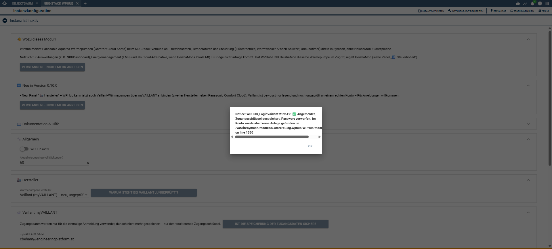

Ok, mach ich: das kommt hier noch sehr oft:
27.09.2026, 08:06:50 | WPHub                | Vaillant-API-Kontingent aufgebraucht -- naechster Versuch in 3200 s (Anlagenliste (homes) fehlgeschlagen (HTTP 403): { "statusCode": 403, "message": "Out of call volume quota. Quota will be replenished in 00:53:10." }).
und was hat es mit dem auf sich? Sollten hier schon Werte eingetragen sein?
27.09.2026, 09:10:02 | Vaillant/vrc700-Rohdaten | {"configuration":{"circuits":[{"epsilon":2,"heat_demand_limited_by_outside_temperature":16,"heating_circuit_flow_setpoint_excess_offset":0,"heating_curve":0.15,"heating_flow_temperature_maximum_setpoint":34,"heating_flow_temperature_minimum_setpoint":18,"index":0,"room_temperature_control_mode":"SWITCH_ON","setback_mode_enabled":false},{"epsilon":2,"heat_demand_limited_by_outside_temperature":20,"heating_circuit_flow_setpoint_excess_offset":0,"heating_curve":0.7,"heating_flow_temperature_maximum_setpoint":50,"heating_flow_temperature_minimum_setpoint":30,"index":1,"room_temperature_control_mode":"SWITCH_ON","setback_mode_enabled":false}],"dhw":[{"holiday_end_date_time":"2021-07-28T22:00:00Z","holiday_start_date_time":"2019-07-08T22:00:00Z","index":255,"operation_mode_dhw":"AUTO","tapping_setpoint":52,"time_program_circulation_pump":{"friday":[],"meta_info":{"max_slots_per_day":3,"min_slots_per_day":0,"setpoint_required_per_slot":false},"monday":[],"saturday":[],"sunday":[],"thursday":[],"tuesday":[],"wednesday":[]},"time_program_dhw":{"friday":[{"end_time":1290,"start_time":540}],"meta_info":{"max_slots_per_day":3,"min_slots_per_day":0,"setpoint_required_per_slot":false},"monday":[{"end_time":1290,"start_time":540}],"saturday":[{"end_time":1290,"start_time":540}],"sunday":[{"end_time":1290,"start_time":540}],"thursday":[{"end_time":1290,"start_time":540}],"tuesday":[{"end_time":1290,"start_time":540}],"wednesday":[{"end_time":1290,"start_time":540}]}}],"system":{"adaptive_heating_curve":false,"alternative_point":-21,"continuous_heating_start_setpoint":-5.5,"dhw_bivalence_point":-6,"dhw_flow_setpoint_offset":12,"dhw_hysteresis":12,"dhw_maximum_loading_time":80,"dhw_maximum_temperature":55,"heating_circuit_bivalence_point":-8,"hybrid_control_strategy":"BIVALENCE_POINT","max_flow_setpoint_heatpump_error":20,"paralell_tank_loading_allowed":false},"ventilations":[{"holiday_end_date_time":"2021-07-28T22:00:00Z","holiday_start_date_time":"2019-07-08T22:00:00Z","index":0,"maximum_day_fan_stage":3,"maximum_night_fan_stage":1,"operation_mode_ventilation":"DAY","time_program_ventilation":{"friday":[{"end_time":1260,"start_time":360}],"meta_info":{"max_slots_per_day":3,"min_slots_per_day":0,"setpoint_required_per_slot":false},"monday":[{"end_time":1260,"start_time":360}],"saturday":[{"end_time":1320,"start_time":360}],"sunday":[{"end_time":1290,"start_time":420}],"thursday":[{"end_time":1260,"start_time":360}],"tuesday":[{"end_time":1260,"start_time":360}],"wednesday":[{"end_time":1260,"start_time":360}]}}],"zones":[{"cooling":[],"general":{"holiday_end_date_time":"2021-07-28T22:00:00Z","holiday_setpoint":15,"holiday_start_date_time":"2019-07-08T22:00:00Z","name":"EG UND OG "},"heating":{"day_temperature_heating":22.5,"operation_mode_heating":"AUTO","set_back_temperature":20,"time_program_heating":{"friday":[{"end_time":1320,"start_time":300}],"meta_info":{"max_slots_per_day":3,"min_slots_per_day":0,"setpoint_required_per_slot":false},"monday":[{"end_time":1320,"start_time":300}],"saturday":[{"end_time":1320,"start_time":360}],"sunday":[{"end_time":1320,"start_time":360}],"thursday":[{"end_time":1320,"start_time":300}],"tuesday":[{"end_time":1320,"start_time":300}],"wednesday":[{"end_time":1320,"start_time":300}]}},"index":0},{"cooling":[],"general":{"holiday_end_date_time":"2021-07-28T22:00:00Z","holiday_setpoint":15,"holiday_start_date_time":"2019-07-08T22:00:00Z","name":"GASTWOHNUN"},"heating":{"day_temperature_heating":21,"operation_mode_heating":"AUTO","set_back_temperature":18,"time_program_heating":{"friday":[{"end_time":1320,"start_time":420}],"meta_info":{"max_slots_per_day":3,"min_slots_per_day":0,"setpoint_required_per_slot":false},"monday":[{"end_time":1320,"start_time":420}],"saturday":[{"end_time":1320,"start_time":420}],"sunday":[{"end_time":1320,"start_time":420}],"thursday":[{"end_time":1320,"start_time":420}],"tuesday":[{"end_time":1320,"start_time":420}],"wednesday":[{"end_time":1320,"start_time":420}]}},"index":1}]},"properties":{"circuits":[{"heating_circuit_type":"MIXER_CIRCUIT_EXTERNAL","index":0,"is_cooling_allowed":false,"mixer_circuit_type_external":"HEATING"},{"heating_circuit_type":"MIXER_CIRCUIT_EXTERNAL","index":1,"is_cooling_allowed":false,"mixer_circuit_type_external":"HEATING"}],"dhw":[{"index":255,"max_setpoint":75,"min_setpoint":40}],"system":{"backup_heater_allowed_for":"DOMESTIC_HOT_WATER_AND_HEATING","backup_heater_type":"CONDENSING","controller_revision":"R5","controller_type":"VRC700","dhw_hysteresis_maximum":20,"dhw_hysteresis_minimum":3,"energy_provide_power_cut_behavior":"DISABLE_COOLING","external_energy_management_activation":false,"module_configuration_v_r71":6,"operation_mode_effect":"ALL","smart_photovoltaic_buffer_offset":7,"system_scheme":8,"temporary_allow_backup_heater":"DISABLED"},"ventilations":[{"index":0}],"zones":[{"associated_circuit_index":0,"index":0,"is_active":true,"zone_binding":"CENTRAL_CONTROL"},{"associated_circuit_index":1,"index":1,"is_active":true,"zone_binding":"REMOTE_CONTROL1"}]},"state":{"circuits":[{"calculated_energy_manager_state":"HEATING_STANDBY","circuit_state":"STANDBY","current_circuit_flow_temperature":26.6875,"heating_circuit_flow_setpoint":0,"index":0},{"calculated_energy_manager_state":"HEATING_STANDBY","circuit_state":"STANDBY","current_circuit_flow_temperature":33.3125,"heating_circuit_flow_setpoint":0,"index":1}],"dhw":[{"current_special_function":"NONE","index":255}],"system":{"cylinder_temperature_sensor_bottom_central_heating":34,"cylinder_temperature_sensor_bottom_dhw":46.5625,"cylinder_temperature_sensor_top_central_heating":28.4375,"cylinder_temperature_sensor_top_dhw":53.5625,"energy_manager_state":"DHW","legionella_protection_start_weekday":"OFF","outdoor_temperature":8.8125,"outdoor_temperature_average24h":11.582031,"system_flow_temperature":35,"system_off":false,"system_water_pressure":2},"ventilations":[{"current_special_function":"NONE","index":0}],"zones":[{"current_room_humidity":49,"current_room_temperature":23.75,"current_special_function":"NONE","desired_room_temperature_setpoint":22.5,"desired_room_temperature_setpoint_heating":22.5,"index":0},{"current_room_humidity":54,"current_room_temperature":22,"current_special_function":"NONE","desired_room_temperature_setpoint":21,"desired_room_temperature_setpoint_heating":21,"index":1}]}}
Danke und lg
