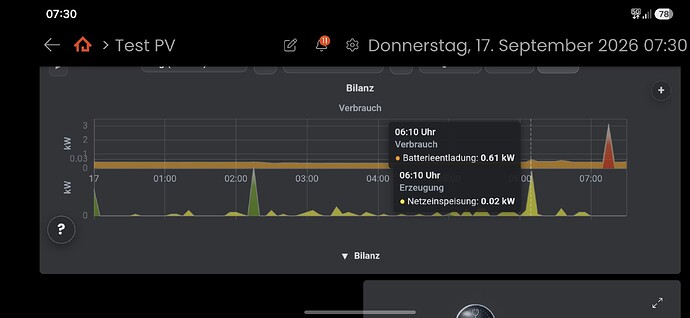

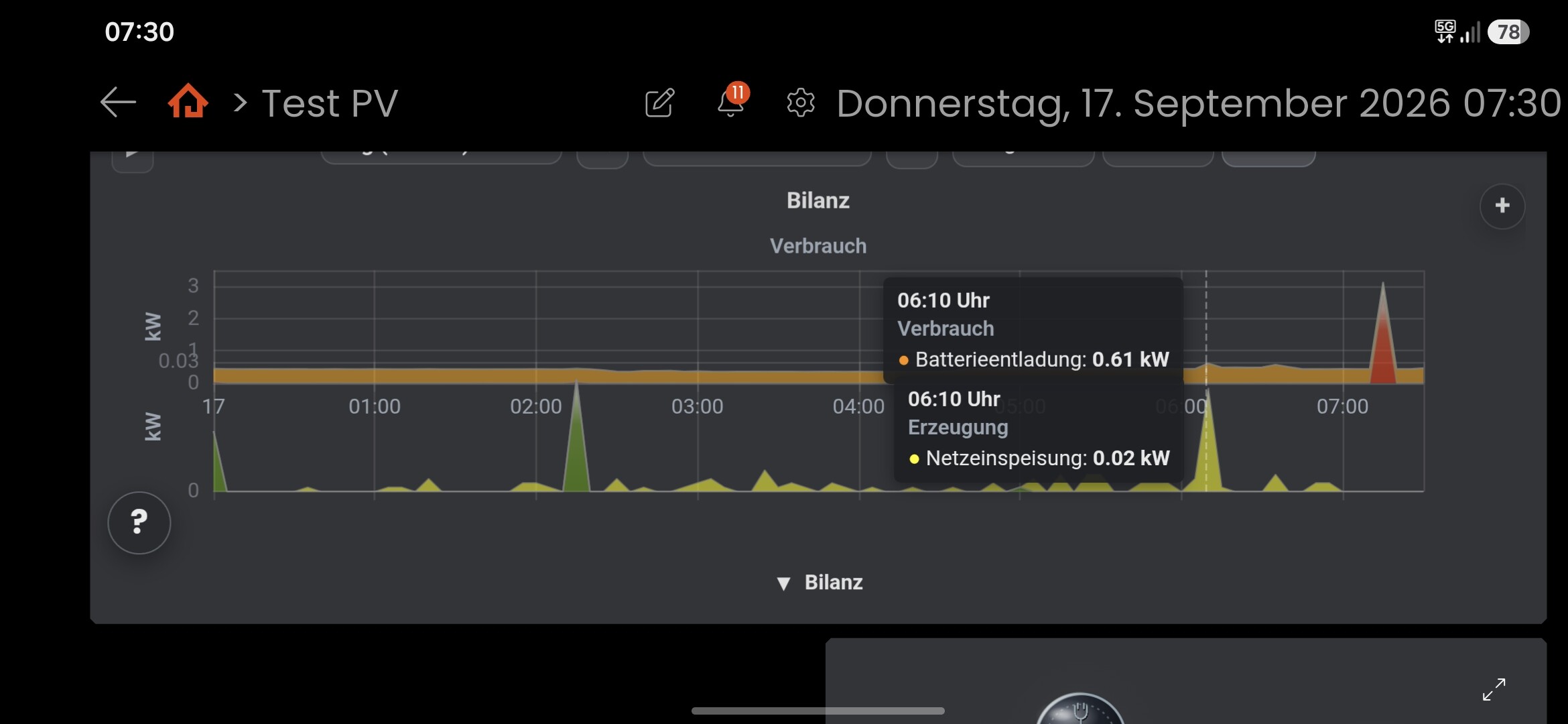

Eine Frage hab ich noch ob ich einen Denkfehler habe oder die Anzeige falsch ist.
Sollte bei Erzeugung in der Nacht der Wert nicht auf 0 sein?

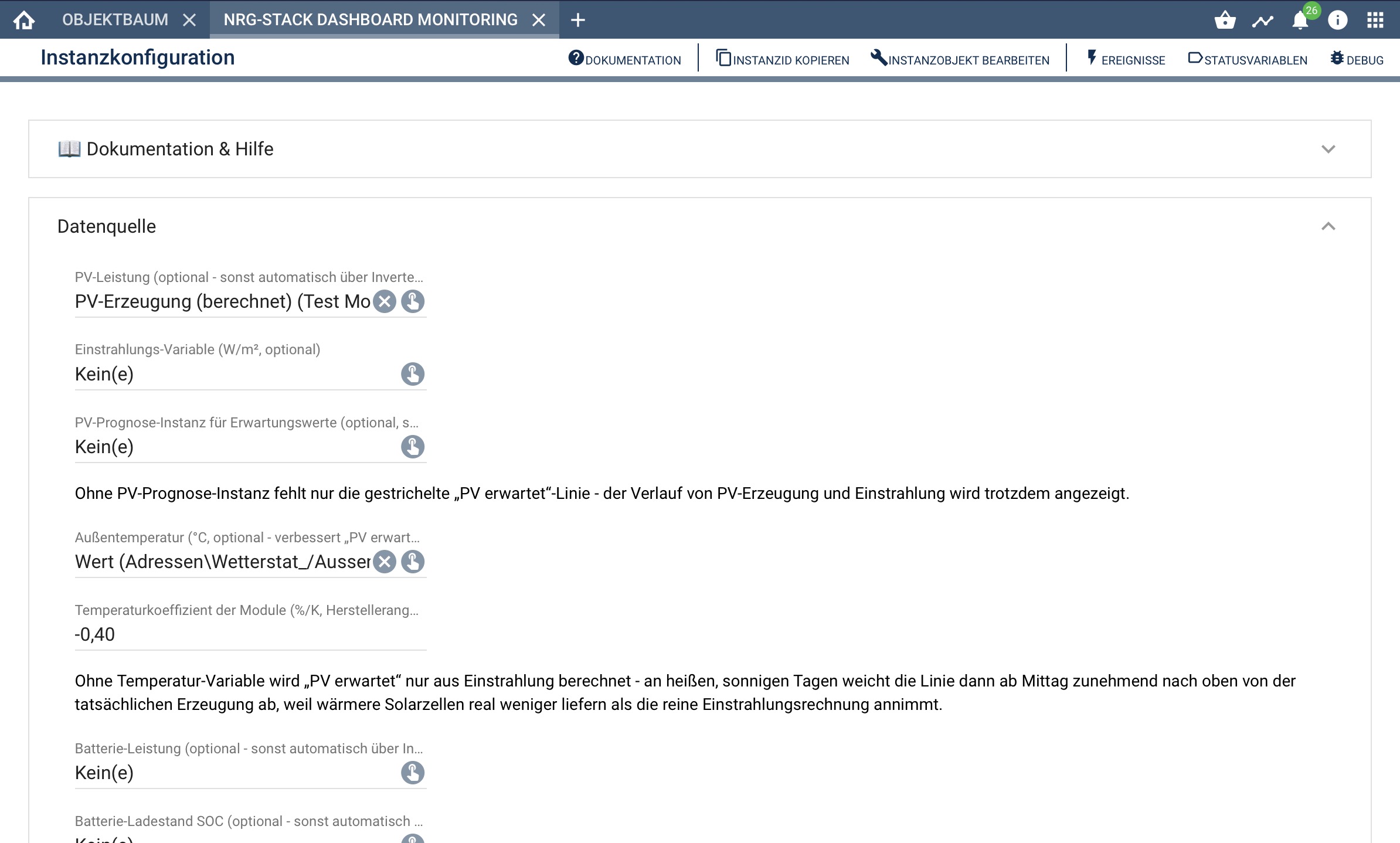

Habe bei PV Leistung extra den berechneten genommen da ja bei SolarEdge sonst bei der PV Leistung auch immer die Speicherleistung angezeigt wird.
Danke Gruß Stefan
Hallo Stefan,
kein Denkfehler - du hattest recht, das war ein echter Bug! Deine manuell gewählte „PV-Erzeugung (berechnet)“ (die den bekannten SolarEdge-Effekt PV+Batterie-Vermischung auflöst) wurde in der Bilanz-Kurve gar nicht berücksichtigt - die Berechnung griff dort still auf die rohe InverterHub-Variable zurück, die eben nachts durch die Batterie-Entladung ungleich 0 sein kann. Deine Live-Variable „PV-Erzeugung (berechnet)“ selbst zeigte ja schon korrekt 0 W.
Ist behoben (Build 146, 0.9.19-beta.1) - betrifft sowohl den Bilanz- als auch den Energiebilanz-Reiter. Bitte aktualisieren und nochmal die Nachtstunden gegenprüfen.

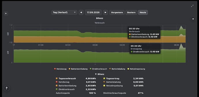

schaut gut aus

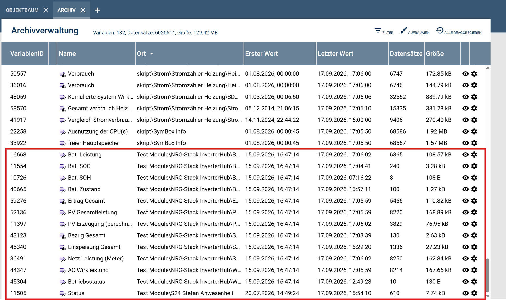

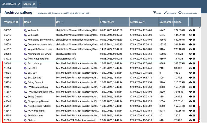

jetzt ist mir aufgefallen das doch recht viele Werte im Archiv landen jetzt wäre die Frage ob man nicht automatisch die Verdichtung auch gleich einschalten kann?
gruß Stefan
Hallo Stefan,
kurze Rückfrage, damit ich das richtig einordne: Meinst du Variablen von NRGDashboard selbst, oder eher von InverterHub/den anderen Hub-Modulen (die häufig schreibenden Leistungswerte, die dann bei uns im Verlauf/Bilanz-Reiter landen)? NRGDashboard selbst legt kaum eigene geloggte Variablen an - die meisten Werte, die du im Archiv siehst, dürften aus InverterHub/MeterHub/etc. stammen.
Falls du die „Verdichtung“ (Archiv-Kompaktierung, IP-Symcon-Bordmittel je Variable) meinst: welche Variable(n) konkret siehst du im Archiv anwachsen? Ein Screenshot aus der Archivsteuerung würde reichen, dann kann ich sehen, wo genau ansetzen sinnvoll wäre.
Danke!
InverterHub verursacht am meisten hier mal ein Screenshot:
Hallo Stefan,
guter Hinweis, danke! Die automatische Archiv-Verdichtung war bei InverterHub bisher tatsächlich nicht eingebaut - die Werte liefen unbegrenzt in voller Auflösung ins Archiv.
Ist jetzt nachgebaut und kommt mit der nächsten Version: neues Panel „Archiv-Verdichtung“ in den InverterHub-Einstellungen, getrennt für Leistungs- und Energiewerte, mit sinnvoller Vorbelegung (direkt 1×/Minute, nach 1 Monat 1×/5 Minuten, nach 12 Monaten 1×/Stunde). Das greift automatisch auch bei deinen schon bestehenden Variablen, sobald du auf die neue Version aktualisierst - du musst nichts von Hand umstellen.
Danke fürs genaue Hinschauen!

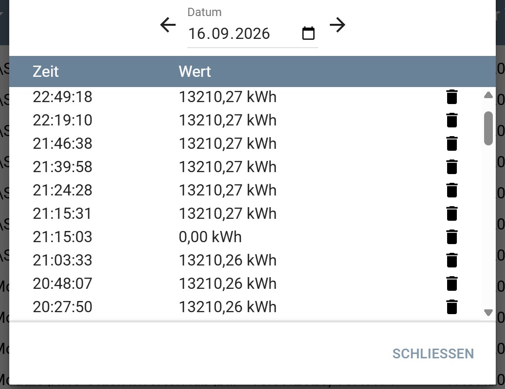

ein Problem habe ich noch gefunden es kommt so ein zweimal am Tag vor das Falsche werte kommen zb beim kWh Zähler ein 0 Wert dazwischen oder bei den Leistungen aufeinmal eine leistung von über 30000W was bei mir garnicht geht kannst du sowas abfangen?

Hallo Stefan,
danke, das schauen wir uns an — aber bevor ich da was „abfange“: Beides klingt nach kurzen, einzelnen Fehlablesungen (ein einzelner Zyklus liefert einen falschen Rohwert, danach ist wieder alles normal) — das hatten wir schon mal in ähnlicher Form (fehlende Transaktions-ID-Prüfung bei Modbus-Antworten, seit einigen Versionen behoben). Damit ich das gezielt eingrenzen kann:
  1. Welchen Wechselrichter/Treiber nutzt du (SolarEdge, oder?), und betrifft der 0-Wert genau den „kWh-Zähler“-Datenpunkt, den du oben zeigst, oder auch andere Energiewerte?
  2. Bei der >30000-W-Leistung: welcher Datenpunkt genau (Batterie, PV, AC-Gesamt)? Und passiert das eher morgens/abends (wenn der WR aus dem Standby kommt) oder tagsüber mitten im Betrieb?
Falls du magst: Ein Blick ins Systemprotokoll (Symcon → Meldungen) direkt um 22:49:18 bzw. 21:15:03 Uhr (deine 0-kWh-Zeile) könnte zeigen, ob da ein Modbus-Fehler geloggt wurde — das würde die Diagnose deutlich beschleunigen.
Ich baue auf jeden Fall eine generelle Absicherung ein (ein einzelner Ausreißer-Wert wird verworfen statt ins Archiv zu wandern), aber die genaue Schwelle will ich nicht raten, sondern an deinen echten Werten festmachen.
genau SolarEdge
Das verhalten kenne ich schon bei meinen ModBus abfragen vom wechselrichter meistens kommt es abends und morgens vor
Das kann bei allen Werten bassieren auch zb Speicher SOC das musste ich schon früher bei mir abfangen durch ein script das es nicht gespeichert wird
vom Zeitpunkt könnte das mit der Meldung zusammenbassen habe darzächlich fast jeden Tag Fehler bei der Modbusverbindung vom Wechselrichter und Speicher
Hallo Stefan,
danke für die Details - der 0-kWh-Ausreißer ist jetzt behoben (kommt mit der nächsten Version): Ein einzelner Lesezyklus mit einem Wert nahe 0 zwischen zwei plausiblen Zählerständen wird jetzt verworfen, der alte Stand bleibt stehen, du bekommst nur eine Warnung im Systemprotokoll statt eines Scheinsprungs im Archiv.

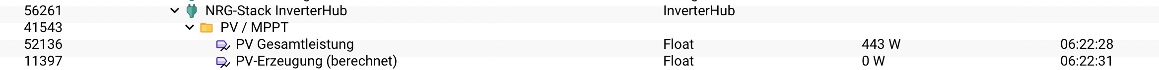

Hab leider schon im Archiv ausbessern angefangen gefunden habe ich aber noch was bei zb
SOC -Habe nur eine Batterie
SOH
PV-Gesammtleistung
hier hätte ich noch was gefunden dern räst habe ich schon gelöscht bei diesen werten war aber kein größerer Ausreiser nur basten die werte nicht zum vorigen
Hallo Stefan,
SOC/SOH sind jetzt auch abgesichert (kommt mit der nächsten Version): Werte außerhalb von 0–100 % werden verworfen, der alte Stand bleibt stehen, statt als Ausreißer ins Archiv zu wandern. Das betrifft nur den einen Batterie-Wert bei dir, ist aber generisch für alle SOC/SOH-Datenpunkte gebaut.
Bei PV-Gesamtleistung und PV-Erzeugung (berechnet) bin ich vorsichtiger - da du sagst „kein größerer Ausreißer, nur passten die Werte nicht zum vorigen“: Eine feste Grenze für Leistung kann ich nicht generisch setzen (die hängt von der Anlagengröße ab, bei jemand anderem mit größerer Anlage würde ich damit echte Werte verwerfen). Falls du beim nächsten Auftreten einen Screenshot mit den genauen Werten (vorher/nachher, Zeitstempel) machen könntest, schaue ich mir das gezielt an — am besten bevor du es im Archiv bereinigst, damit die Rohwerte noch da sind.

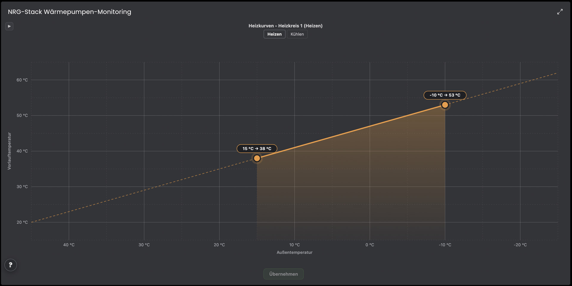

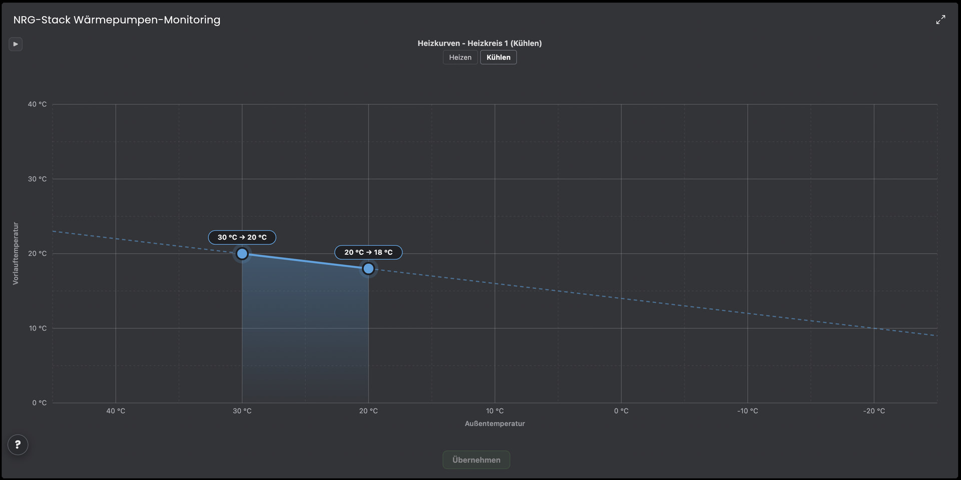

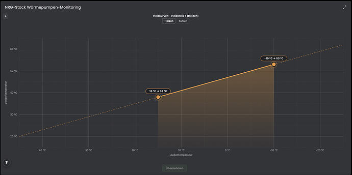

:thermometer: Wärmepumpen-Monitor: Heizkurven grafisch einstellen

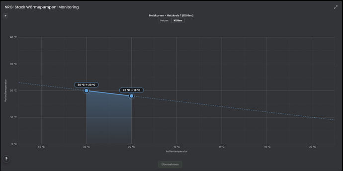

Neuer Reiter „Heizkurven": Die Zwei-Punkt-Heizkurve (Außentemperatur → Vorlauftemperatur) lässt sich direkt im Diagramm mit der Maus ziehen - für bis zu zwei Heizkreise, getrennt nach Heizen und Kühlen. „Übernehmen" schickt die Werte an die Wärmepumpe.
  • Außentemperatur von +45 bis −25 °C, warm links, kalt rechts - damit passt auch Kühlen ins Bild.
  • Verschiebe-Regler (−5 bis +5 K) senkrecht rechts neben dem Diagramm; eine gestrichelte Linie zeigt die verschobene Kurve. Erscheint nur, wo die Anlage im Verschiebe-Modus arbeitet.
  • Ehrlicher Status: Die Wärmepumpe bestätigt Sollwert-Änderungen nicht von sich aus, deshalb liest das Dashboard nach dem Senden nach und meldet, ob der neue Wert wirklich angekommen ist.
  • Ein Hinweis erscheint, wenn Regeln auf der Platine den Wert wieder überschreiben können.

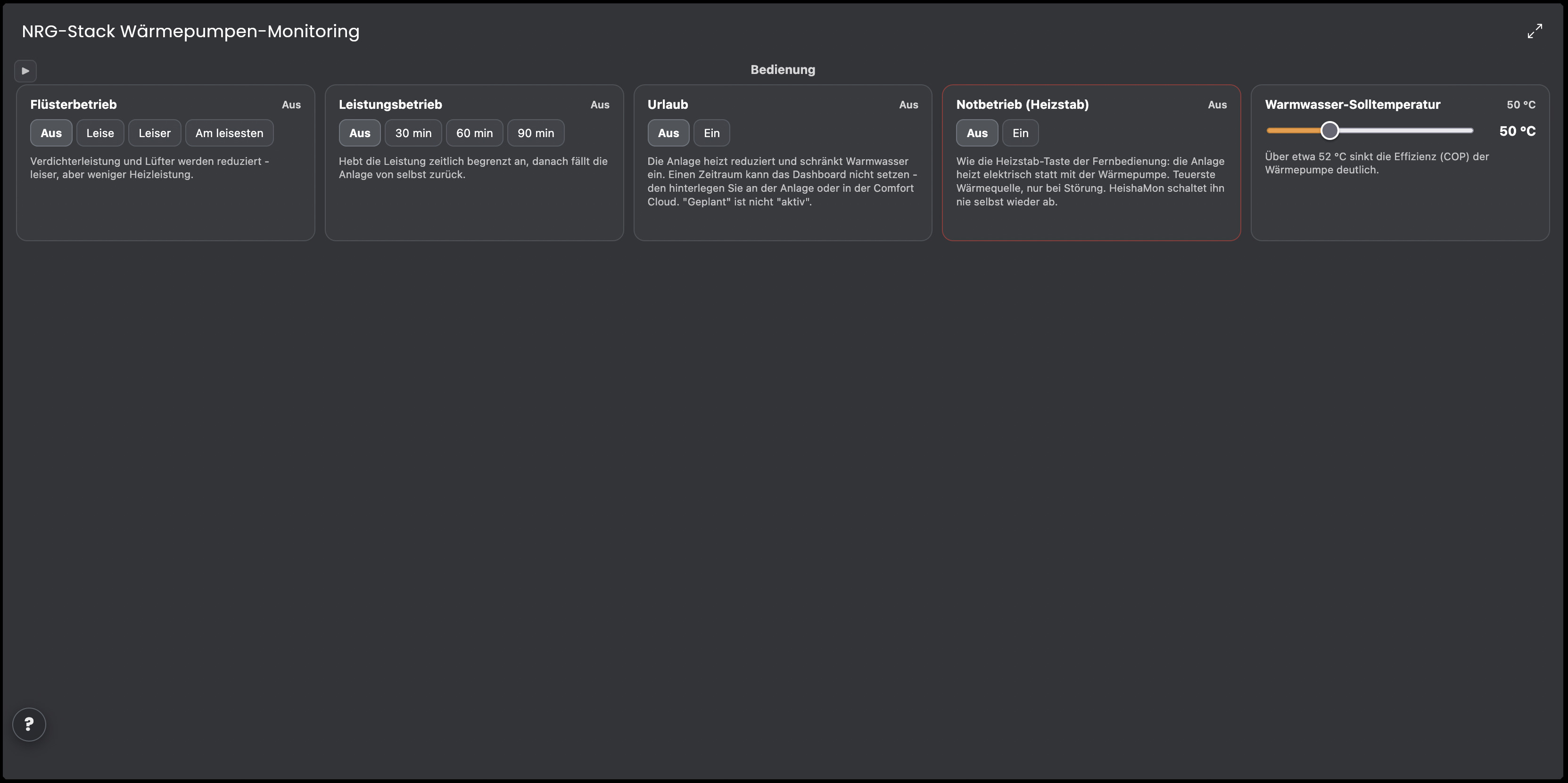

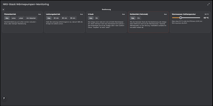

:control_knobs: Wärmepumpen-Monitor: neue Seite „Bedienung"
Flüsterbetrieb, Leistungsbetrieb, Urlaub, Notbetrieb (mit Sicherheitsabfrage) und die Warmwasser-Solltemperatur direkt aus der Kachel - inklusive Hinweis, dass hohe Warmwasser- Temperaturen die Effizienz (COP) drücken. Es erscheinen nur Bedienelemente für Werte, die die Anlage wirklich meldet.

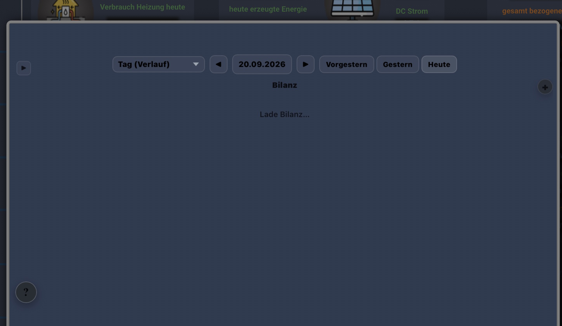

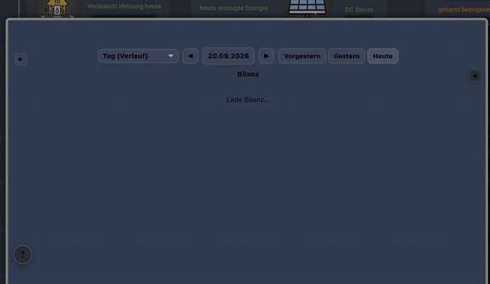

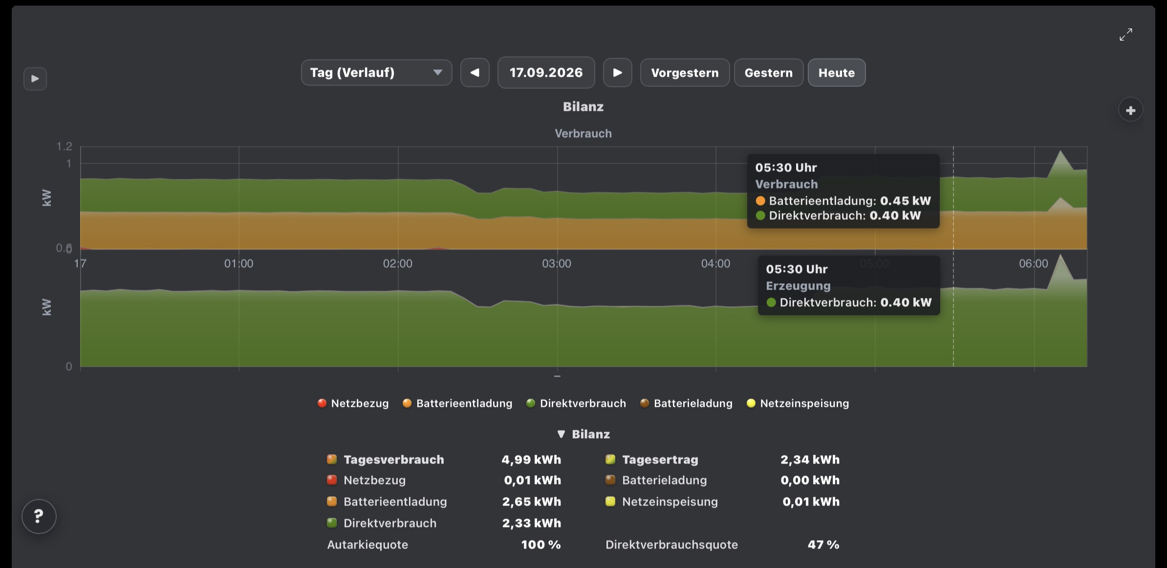

Hab gestern versucht die ganzen Dashboard Grafen in IPS View hinzuzufügen hat auch soweit funktioniert es werden mir alle Grafen angezeigt bis auf Bilanz und Jahresvergleich hättest du vielleicht eine Lösung?
Gruß Stefan
Hallo Stefan,
danke für den Screenshot, der hat es sofort klar gemacht. Die Ursache lag bei mir: In IPSView bzw. der eigenständigen Webseite fehlt die Funktion, mit der die Kachel Daten nachlädt. Bilanz und Jahresvergleich holen ihre Daten erst beim Anklicken, deshalb blieben genau diese beiden bei „Lade Bilanz…" stehen, während alle anderen Diagramme funktionierten.
Das ist behoben, das Update ist da (Version 0.9.41, im Store, Kanal Beta). Bitte einmal in der Modulverwaltung bzw. im Store aktualisieren und die Seite in IPSView neu laden. Danach sollten Bilanz und Jahresvergleich (und auch Tagesplan und das Zurückblättern über die ersten Tage hinaus) normal erscheinen.
Eine Einschränkung, die Absicht ist: Auf der eigenständigen Webseite gibt es nur die Anzeige. Das Nachtragen von Vorjahreswerten und die Einstellungen des Jahresvergleichs funktionieren dort nicht, die machst du bitte in der Kachel im WebFront. Der Grund ist, dass die Webseite ohne Anmeldung erreichbar ist und dort nichts verändert werden soll.
Sag mir bitte Bescheid, ob es bei dir jetzt läuft. Falls einer der beiden Reiter weiter leer bleibt, schau kurz, ob in der Meldungsliste etwas auftaucht, dann gehen wir dem nach.
