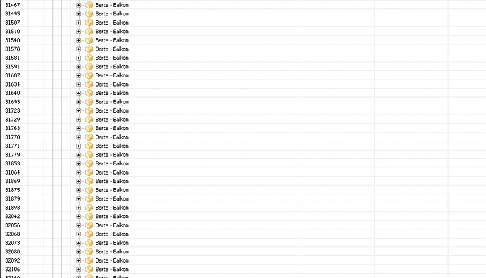

PS: leider werden die Regenwerte immer noch als Integer angelegt.

Hab es jetzt erst einmal runter geworfen. Hat mein IPS durcheinander gebracht. Werde es die Tage mal ohne Sonderzeichen versuchen und melde mich dann wieder. Danke!
