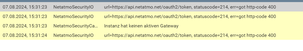

das ist die aktuelle fehlermeldung die er wirft

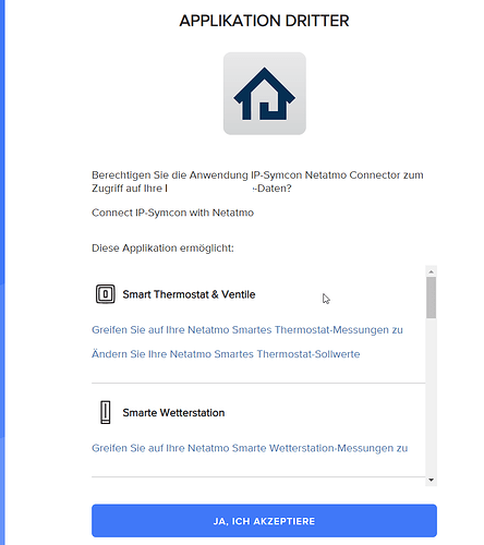

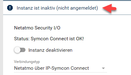

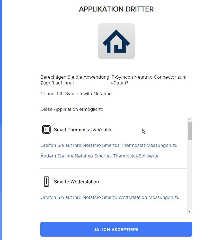

hab jetzt alles deinstalliert und neu installiert und über „Netatmo über IP-Symcon Connect“ versucht zu verbinden. Ich komme aber bei Netatmo nicht über das Feld „ja, Ich akzeptiere“ weiter, es ist wie eine endlosschleife…der Punkt „Netatmo successfully connected“ kommt nicht.

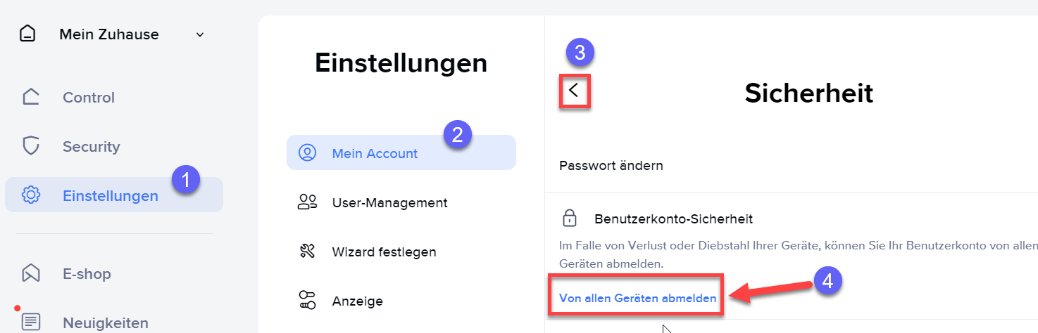

auf der Seite https://my.netatm.com

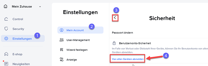

alle Geräte abmelden !!!
Dann über Netatmo Entwickler-Schlüssel NEU Anmelden und den Refresh-Token ebenfalls neu setzen.

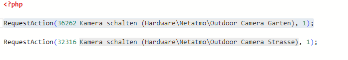

Na toll nun sind zwar meine Kameras und Rauchmelder verbunden, aber die Kameras akzeptieren keine befehle mehr :sob:

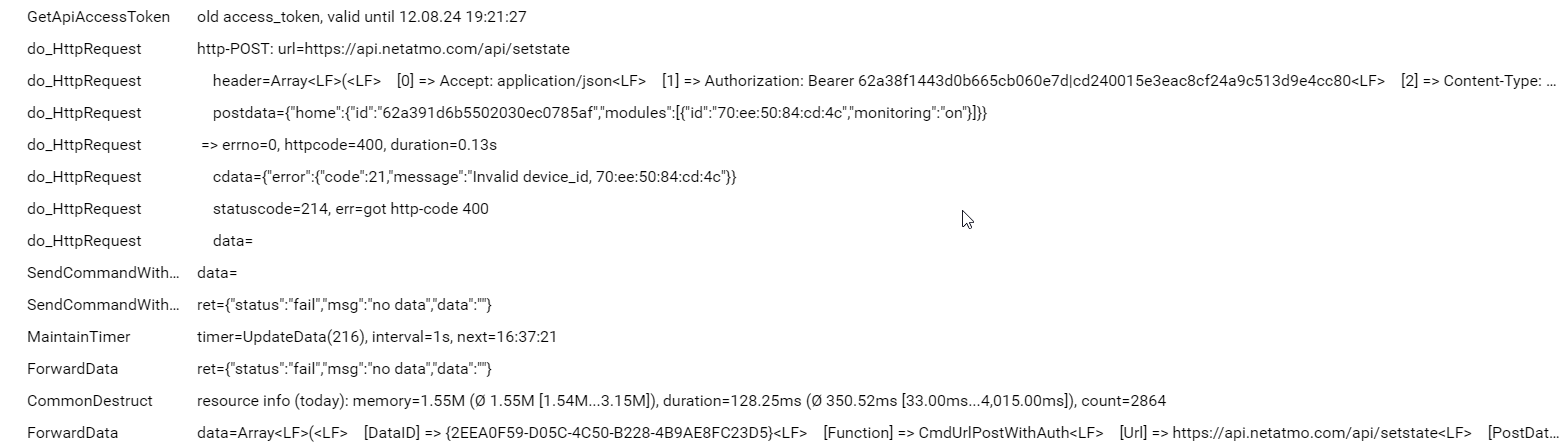

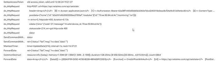

ich hab dir mal einen dump gezogen. und zu gesendet.
Hat sich dadurch vielleicht die device-ID geändert?
Mir scheint dass du etwas über’s Ziel hinausgeschossen bist?
eigentlich nicht da ja die App funktioniert
Dem Screenshot würde ich so lesen, das die Endgeräte (also Mobilphone etc) vom Konto abgemeldet werden.
Zudem entspricht meiner Beobachtung nach - zumindestens bei den WLAN-/LAN- basierten Geräten - die Netatmo-ID der MAC-Adresse des Gerätes.
Aber die Home-ID und Room-ID sowie Personen-ID (bei der Indoor-Camera) werden generiert.
Und da die eine logische Abhängigkeit bilden, müssen Home-ID und Device-ID zusammen passen.
Und da liegt offensichtlich der Hase im Pfeffer - obwohl dies Kombination Home-ID und Device-ID von Netatmo bei der Status-Abfrage selbst so gemeldet wird, wird beim Kommando die Device-ID als „invalid“ quittiert

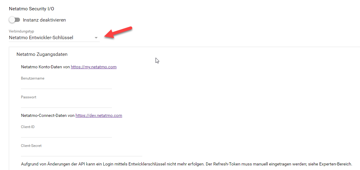

Ein Hinweis: ich habe in dem Modul das WebOAuth-Login, basierend auf dem eigenen Entwicklerschlüssel realisieren können; das setzt nur ein aktive Symcon-Connect voraus (für das Login wird eine erreichbare CallBack-URL benötigt). Ohne Symcon-Connect bleibt es bei dem bisherigen Verfahren.
Verfügbar erstmal im Modulstore als Beta
Funktioniert, danke dir
