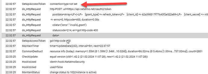

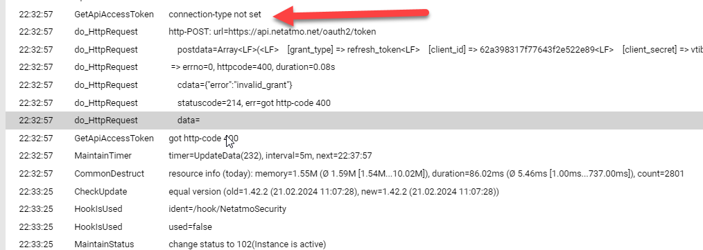

Hallo, wieder einmal zickt meine Camera’s wieder
hab das Modul erneut installiert , alle Einstellung nochmals neu eingegeben, neuen refresch_tocken generiert und eingegeben.
bekomme den Fehler nicht weg!
Im debug, kommt:
wo gibt man den Access_token ein!!! ich finde es nicht :confused:

Zu deinem Debug:
die Meldung „Hook is used“ besagt nur, das dieser Hook bereits in dem WebHook-Kernelmodul eingetragen ist - völlig normale Meldung und kommt bei jedem Start.
Die Meldung connection-type not set bedeutet, das der Typ der Verbindung (OAuth via. IPS-Connect oder Entwicklerschlüssel) aktuell nicht zur Erzeugung eines access_token gedient hat. Die Eingabe des refresh_token ist im Debug nicht zu sehen (vielleicht ist die Limitierung des Debug auf dem Default von 100 Zeilen?) - gehe aber davon aus, das das korrekt gemach5 wurde unter Angabe der in der Instant angegebenen scopes.

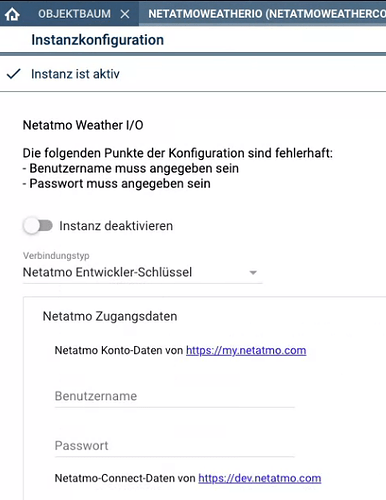

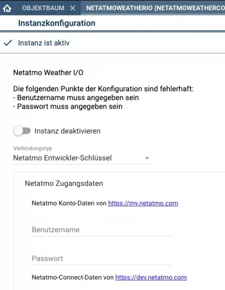

Kann es sein das es daran lag, dass bei „Netatmo Zugangsdaten“ ein Eintrag drin stand (Rest von damals)?
Ich habe das Modul vor ein paar Tagen komplett gelöscht und neu konfiguriert.
Dabei ist mir aufgefallen das ich die Altlast von damals „Zugangsdaten für https://my.netatmo.com per Mail und Passwort“ nicht mehr drin steht.
Ich nutze nur den Entwicklerschlüssel und den Refresh-Token.
Seit der Neu-Installation scheint es zu funktionieren.-
Ich beobachte das mal und gebe Dir ein Feedback.
Bin mir nicht sicher, ob die Angabe von Username/Passwort noch möglich ist bzw. abgeprüft wird.

TXT: 01.08.2024, 08:50:43 | CheckModuleConfiguration | "Netatmo_User" is needed
TXT: 01.08.2024, 08:50:43 | CheckModuleConfiguration | "Netatmo_Password" is needed
TXT: 01.08.2024, 08:50:43 |        MaintainTimer | timer=UpdateData(522), interval=-
TXT: 01.08.2024, 08:50:43 |       MaintainStatus | change status to 203(Instance is inactive (invalid configuration))
und das besagt, das die Konfiguration der Instanz ungültig ist (fehlender user&pw)
das - hatte ich ja vorhin geschrieben - muss ich nochmal rausnehmen.
sorgt aber jetzt erstmal dafür, das die IO-Instanz inaktiv ist (steht auch so in der Kopfzeile und die Instanz ist entsprechend markiert) und keine zyklischen Updates macht. warum er das zwischenzeitlich (am Anfang des Logs) gemacht hat, wäre interessant, sollte eigentlich komplett nichts tun.

Er setzt ja auch damit auf, User/PW wird funktionell ignoriert, war nur noch konfigurierbar.
Weil das damals Hals über Kopf zum Thema wurde, hatte ich erstmal nur Funktion hinzugefügt.
Aber wenn die Instanz nicht vollständig konfiguriert ist, wird sie nie IS_ACTIV sein, dafür sorgt eine entsprechende Modulspzifische Prüfung bei allen meine Modulen.
Wie gesagt, die wird verschwinden.
