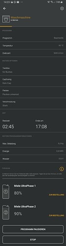

also es funktioniert soweit ganz gut, jedoch bekomme ich heute bei einem Waschprogramm folgende Meldungen:
Was bedeutet das?
LG Dennis.
kann ich nicht sagen, das musst Du mir sagen, zB was in der Miele-App steht., Dann kann ich das Mapping ergänzen
demel
Klar,
anbei ein Screenshop aus der App:
Hilft das? Oder brauchst Du andere Informationen?
LG Dennis.
Hmm, in der Miele-API-Doku hat programType nur den Wert 0..3,
Kannst Du mir einen Debug-Dump schicken (demel42@web.de). zT. steht bei den Werten auch ein „localized_value“ drin.
demel

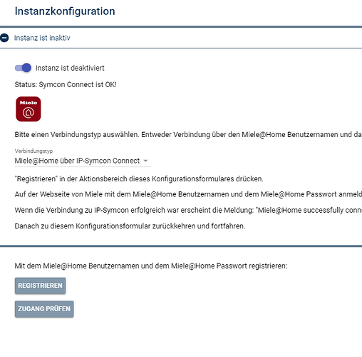

hat noch jemand Probleme mit dem Miele Modul? seit dem 05.01. ist die Instanz deaktiviert und ich bekomme diese nicht zum laufen.
viele Grüße Thomas
in dem bild sieht man, das die Instanz deaktiviert wurde. das ist ein Konfigurationsschalter, der manuell gesetzt wird.
was passiert denn, wenn du den Schalter wieder ausschaltest?
gruß
demel
Ok, das ist jetzt peinlich… :rolleyes:
Ich war immer der Meinung der Schalter muss an sein…
Vielen Dank und läuft wieder
Kein Problem, Hauptsache es funzt
