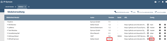

Da ich die aktuelle Version 2.3 main für die Prüfung in den Symcon Store gemeldet habe, habe ich Version 2.4 nun auf dem beta-Kanal veröffentlicht. Dort ist als neues Feature die Temperaturkorrektur integriert. Diese Korrektur ist analog dem Wert auf dem Display, wird aber bei Veränderung dort (leider) nicht angezeigt. Somit können zukünftig auch Besitzer einer Solaranlage das Modul zum leichten überheizen verwenden, wenn gerade genug Strom produziert wird. Aber auch für alle anderen Anwender praktisch, wenn’s gerade ein wenig kühl oder heiss ist im Haus.
Testen und Feedback willkommen…
ich habe irgendwie mit deinen Versionen den Überblick verloren :smiley: bei mir wird immer eine Version niedriger angezeigt, aber die beschriebenen Funktionen sind vorhanden.
Ich habe die Funktion der Temperaturkorrektur gleich mal probiert, e scehint zu funktionieren. welches Profil wird dafür genutzt? macht es vielleicht sind für die Verstellung Grenzwerte definieren zu können, oder das im Profil einzugrenzen?
VG Dirk
DIe Versionen sollten schon stimmen, nur kurz nach der Installation leider noch nicht.
Wenn du jetzt auf dem beta-Kanal bist sollte es so aussehen im Modul Control
