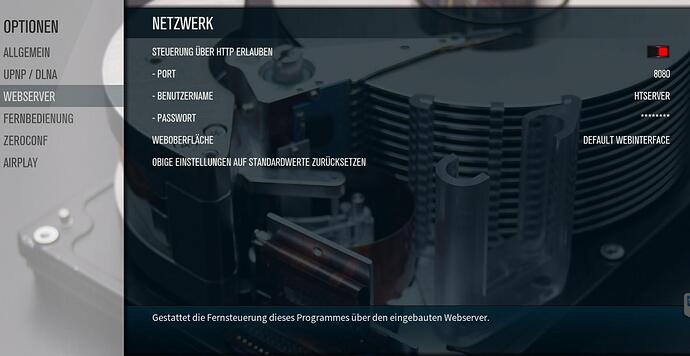

[li]In Settings/Services/Remote Control[/li][li]Allow programs on other systems to control Kodi. [/li][/ul]
Das ist der RPC-Server, den Webserver musst du auch freigeben.
Sind zwei verschiedene Dienste und Ports.
Guten Abend, danke erst mal für die ganze arbeit. Von dem was ich bis nun gesehen habe coole sache.
Nur leider verzweifle ich seid Tagen daran. Entweder geht die RPC nicht und wenn doch dann geht die Verbinung zum Webserver nicht. Obwohl ich genau diese Offen am PC habe und auch übers Handy Yatse nutzen kann.
Fehler gefunden
Aktuell sind nur ‚Nummern‘ im Password gültig :p.
Bugfix ist gleich online.
